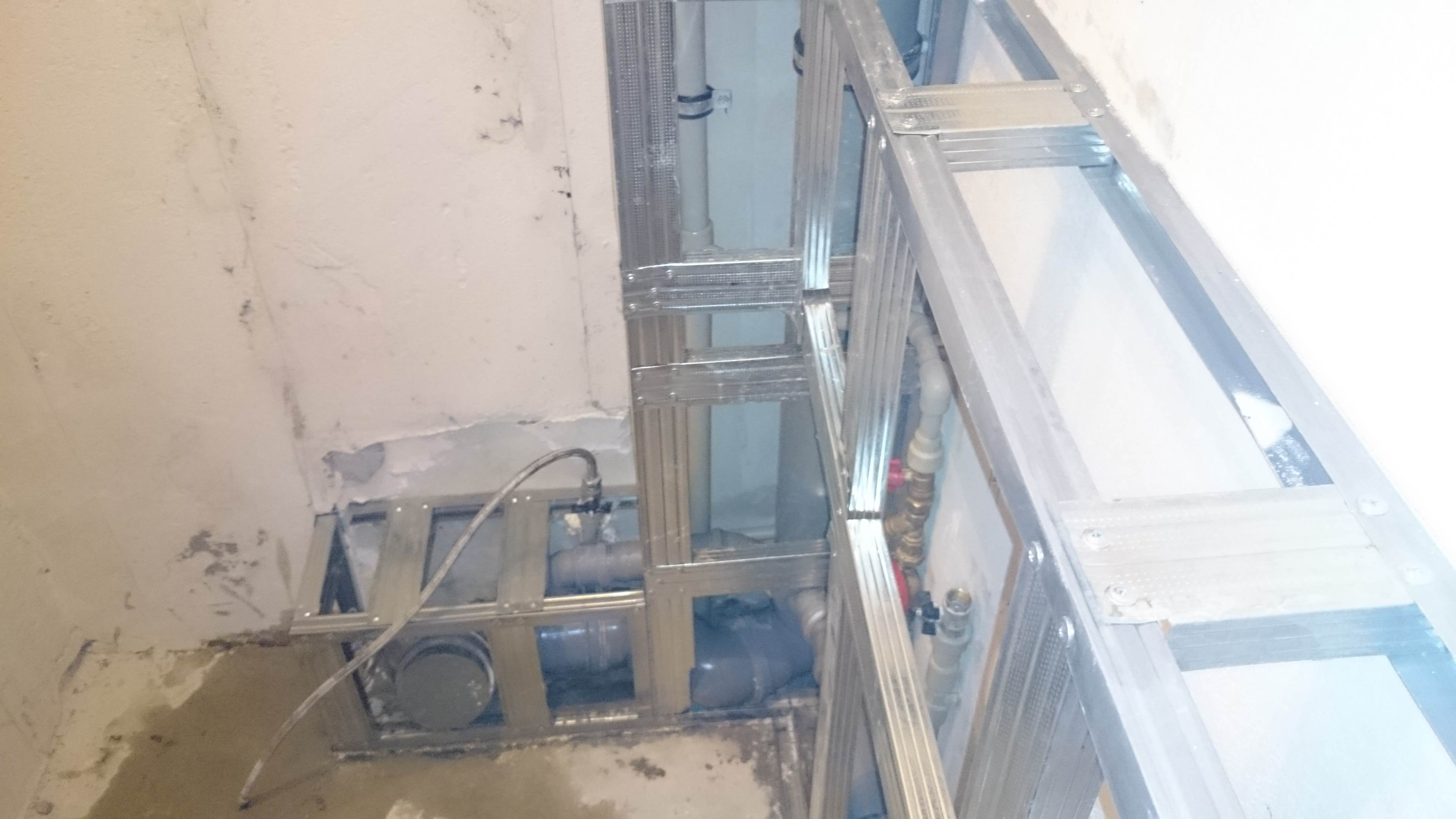

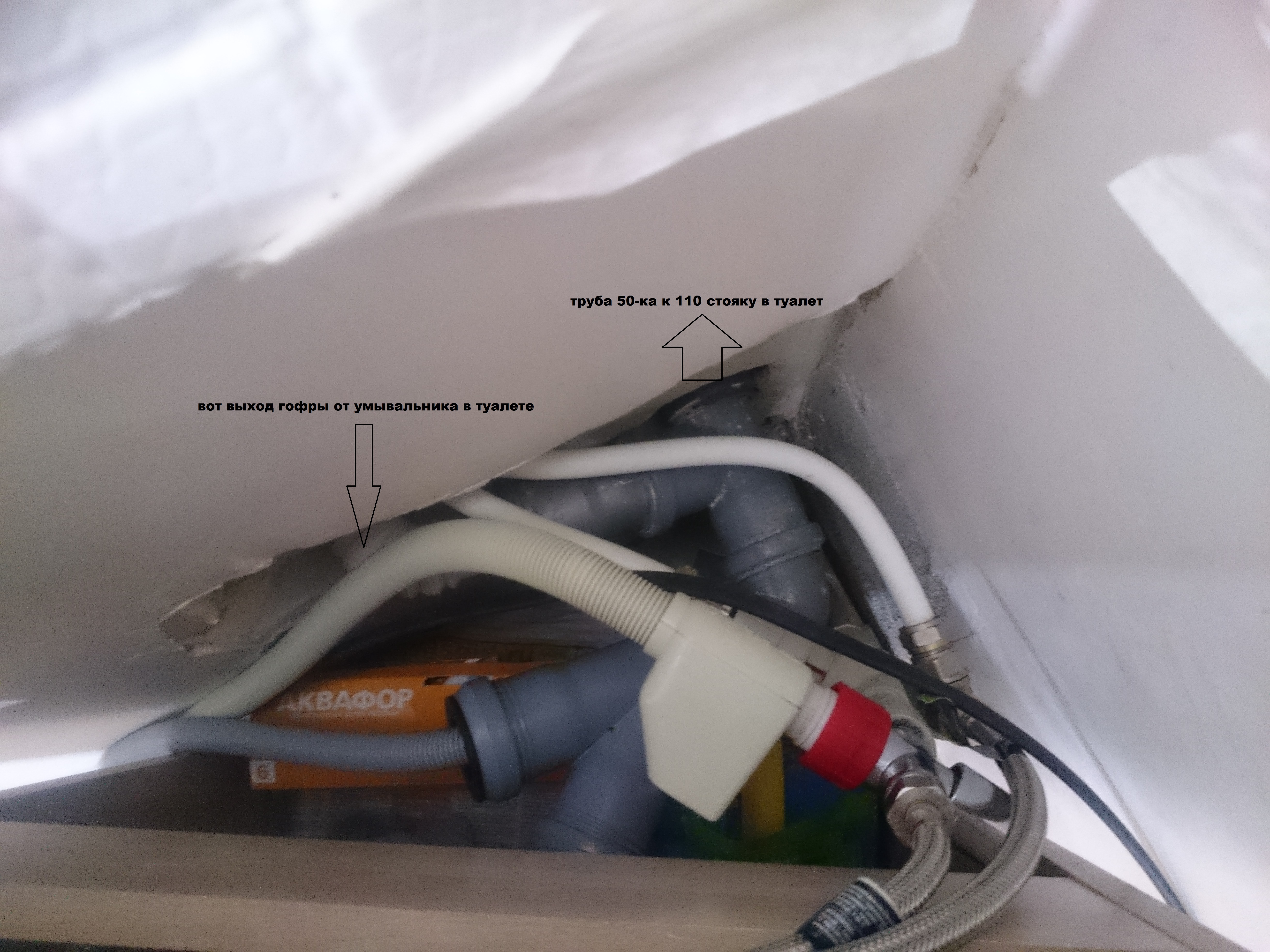

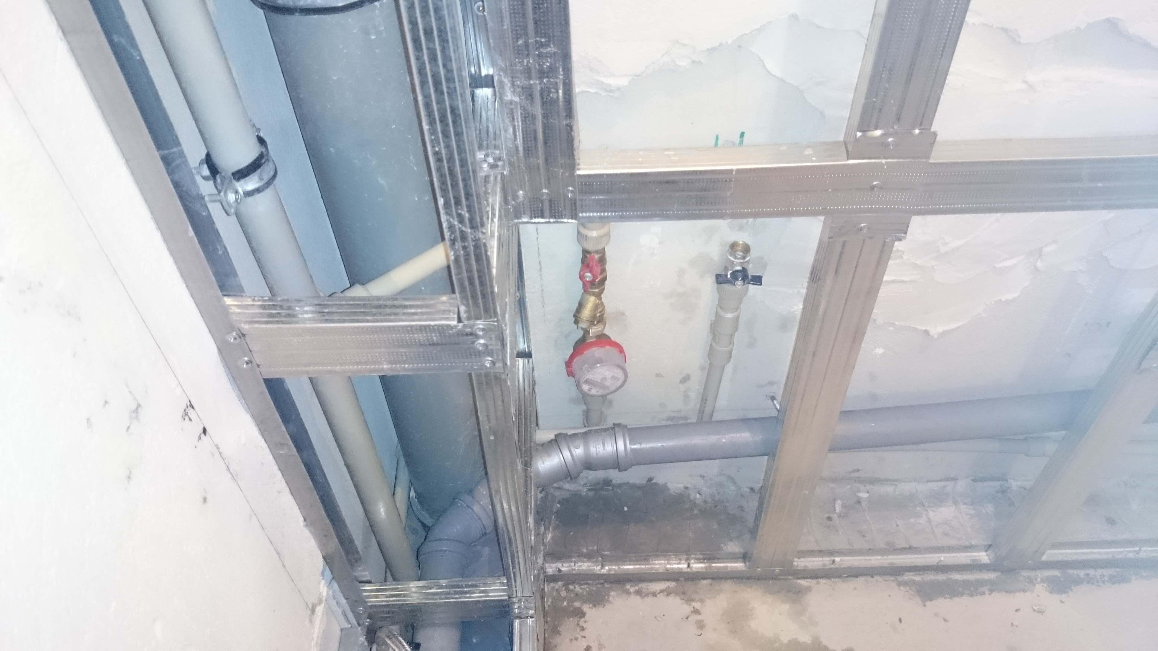

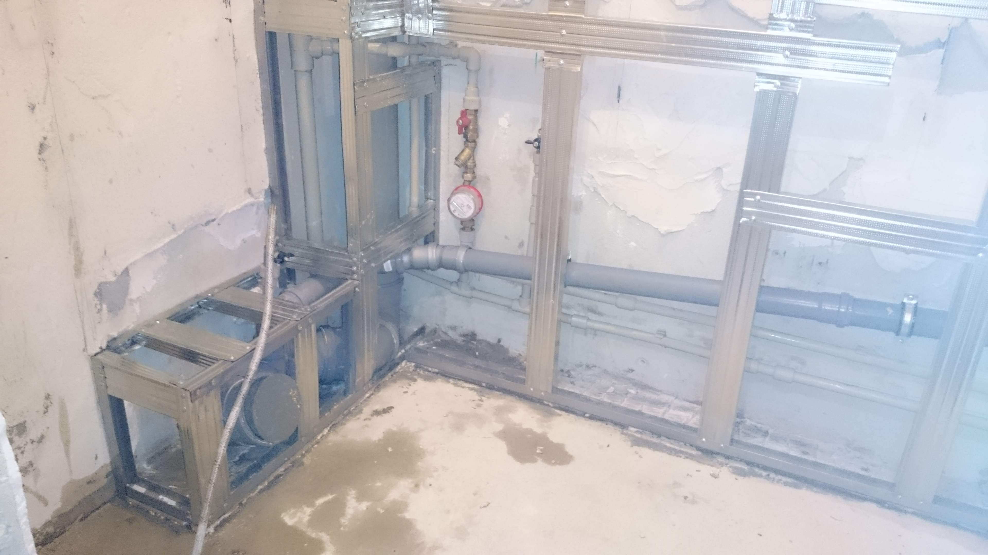

Дом новостройка, все в пластике. Три месяца жил-не срывало гидрозатвор в умывальнике в туалете при смыве унитазом. Теперь при каждом разе срывает. И даже когда соседи, и даже не сверху, а снизу смывают-тоже срывает у меня. У меня 8 этаж, дом 9 этажей. В чем может быть причина? Единственное прям совпало - посудомойку установил на кухне в тот же стояк.
Да, понимаю - тогда я большой уклон задал 50-й трубе. Но ведь раньше, т.е. три года, с момента начала ремонта - не было ничего такого?

Дом новый. Живёте в квартире три месяца. И при этом ремонт в квартире длится три года. :a
apm написал: Единственное прям совпало - посудомойку установил на кухне в тот же стояк.
apm написал: я большой уклон задал 50-й трубе.
Вы переделали стояк и начались проблемы.

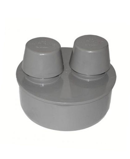

Вообщем сходил сегодня с жэком на чердак. А там оказывается на 110 трубу они (жэк) как раз в конце лета поставили аэрораторы какие-то. Т.е. два на одну 110 трубу. Сфоткать забыл. Он их удалил, даже не точ-то бы удалил, а просто колпачки с них снял - и у меня все стало нормально. Потом у него возникла мысль, может не до конца палка в умывальнике моем вставленна в колбу. Типа такие аэраторы не только на моем стояке, а много где - и жалоб нет. Вообщем пересаберу свой умывальник, с целью увеличить гидрозатвор - если не поможет, значит будут они что-то с этими аэраторами решать?

apm, то есть вентиляция канализации выведена на чердак, а не на кровлю, как положено? Клапаны такие - убогие, не обеспечивают необходимую пропускную способность для вентиляции стояка.
Либо перестать страдать фигнёй и снять его полностью, либо искать нормальный клапан типа HL900N, что дорого. И вообще запрещено всю систему затыкать клапанами - она вентилироваться обязана.

вот такой там аэратор, колпачок откручиваешь и...
Mazayac написал: о есть вентиляция канализации выведена на чердак, а не на кровлю, как положено?

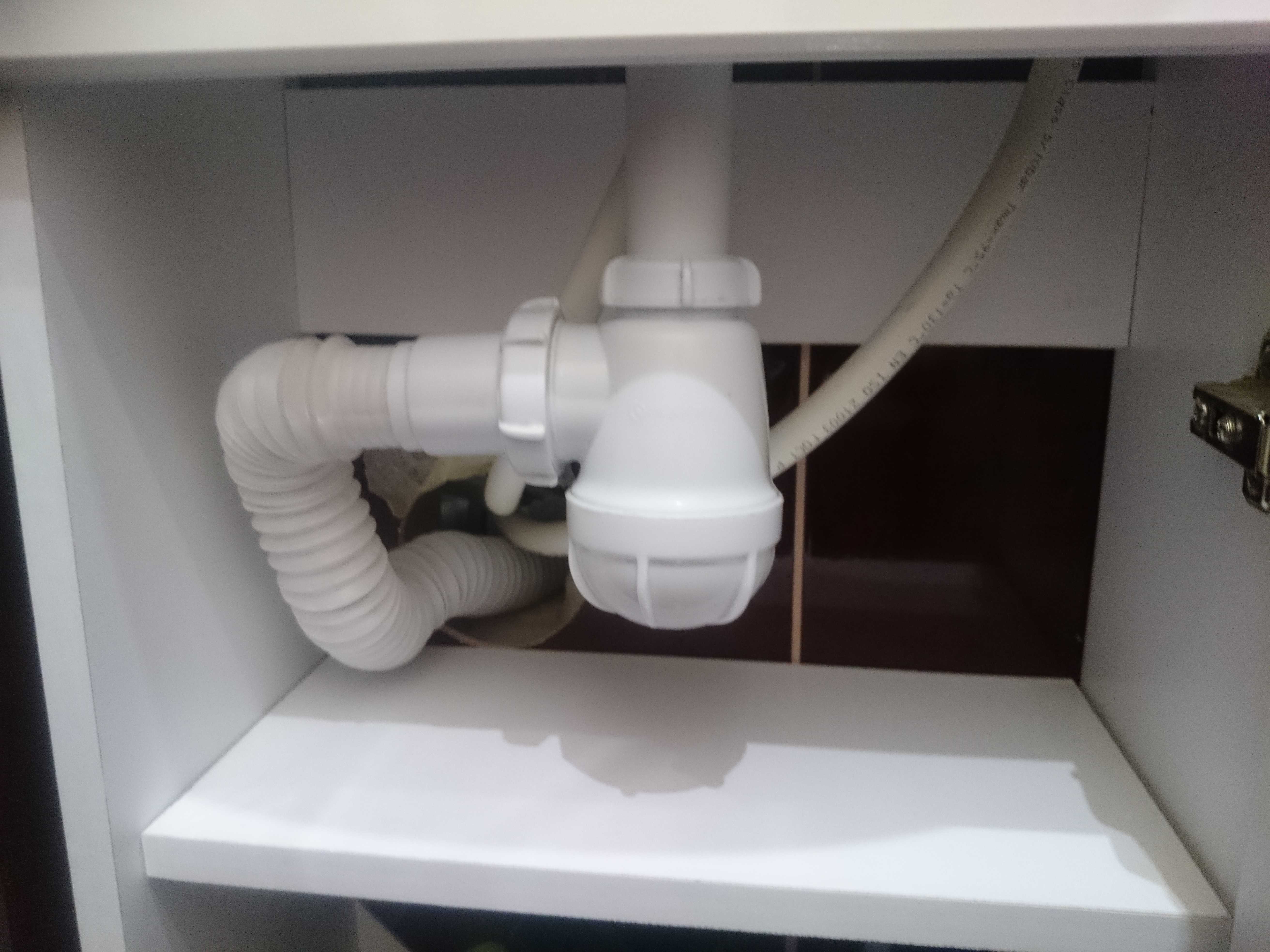

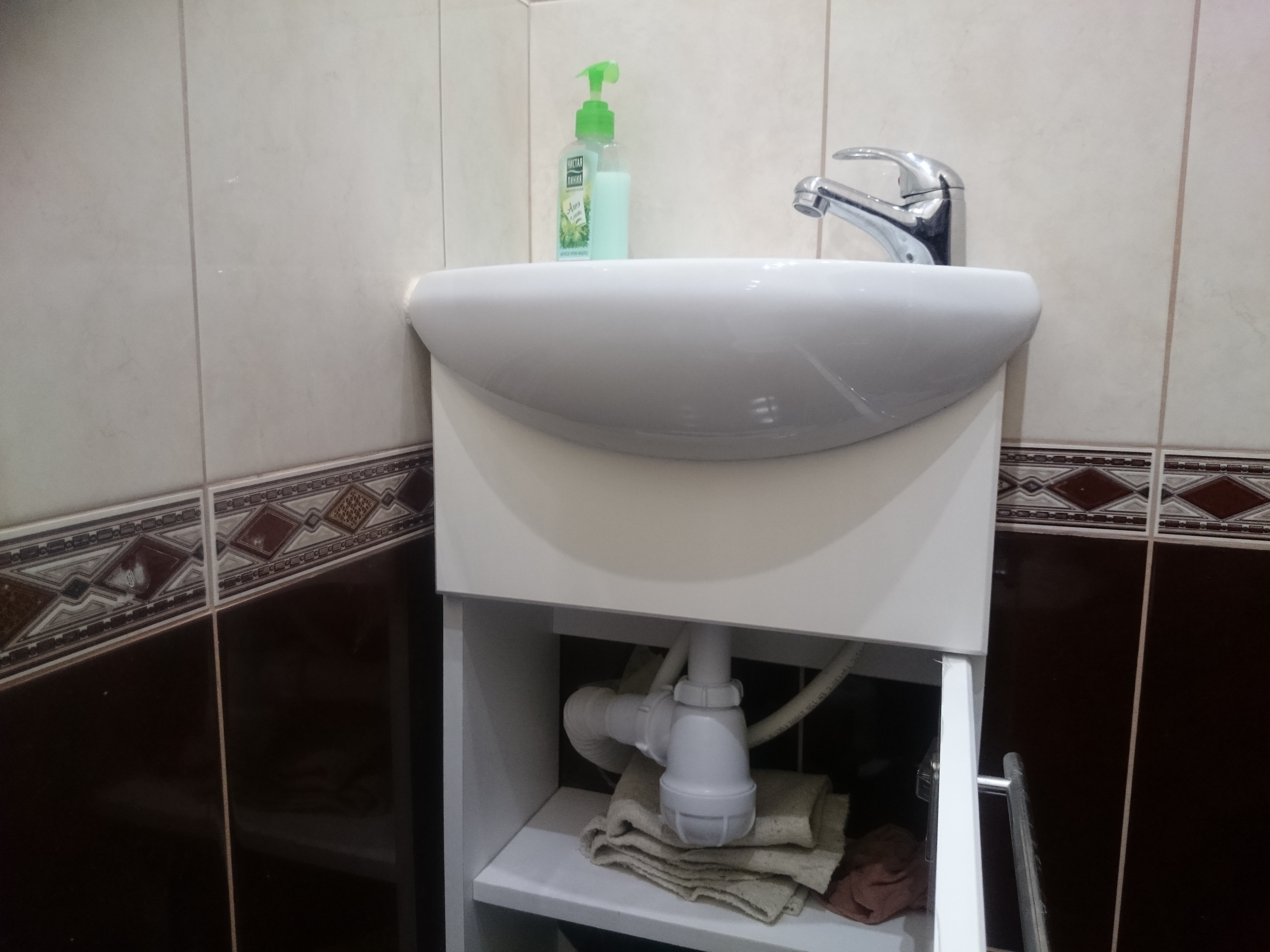

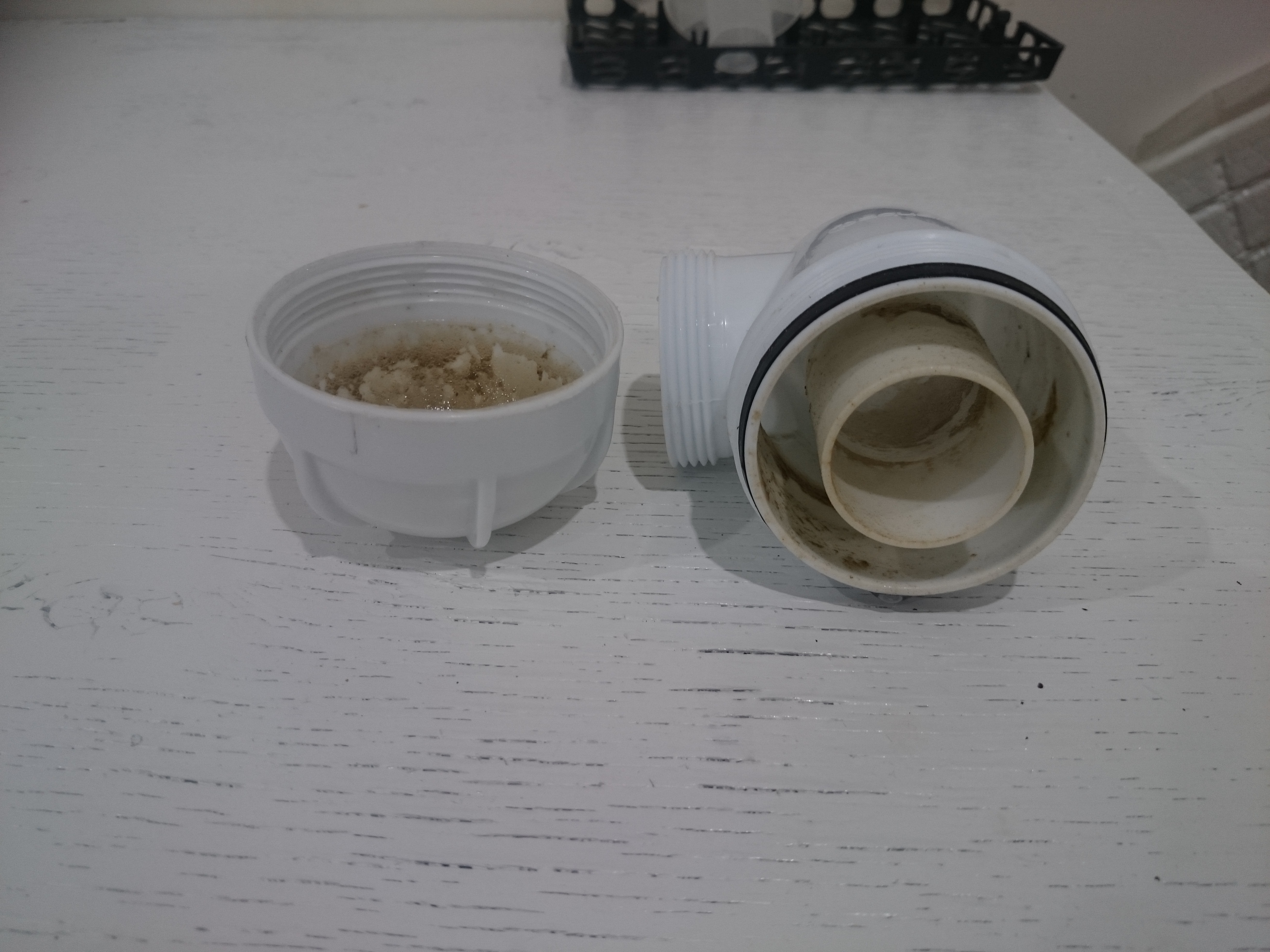

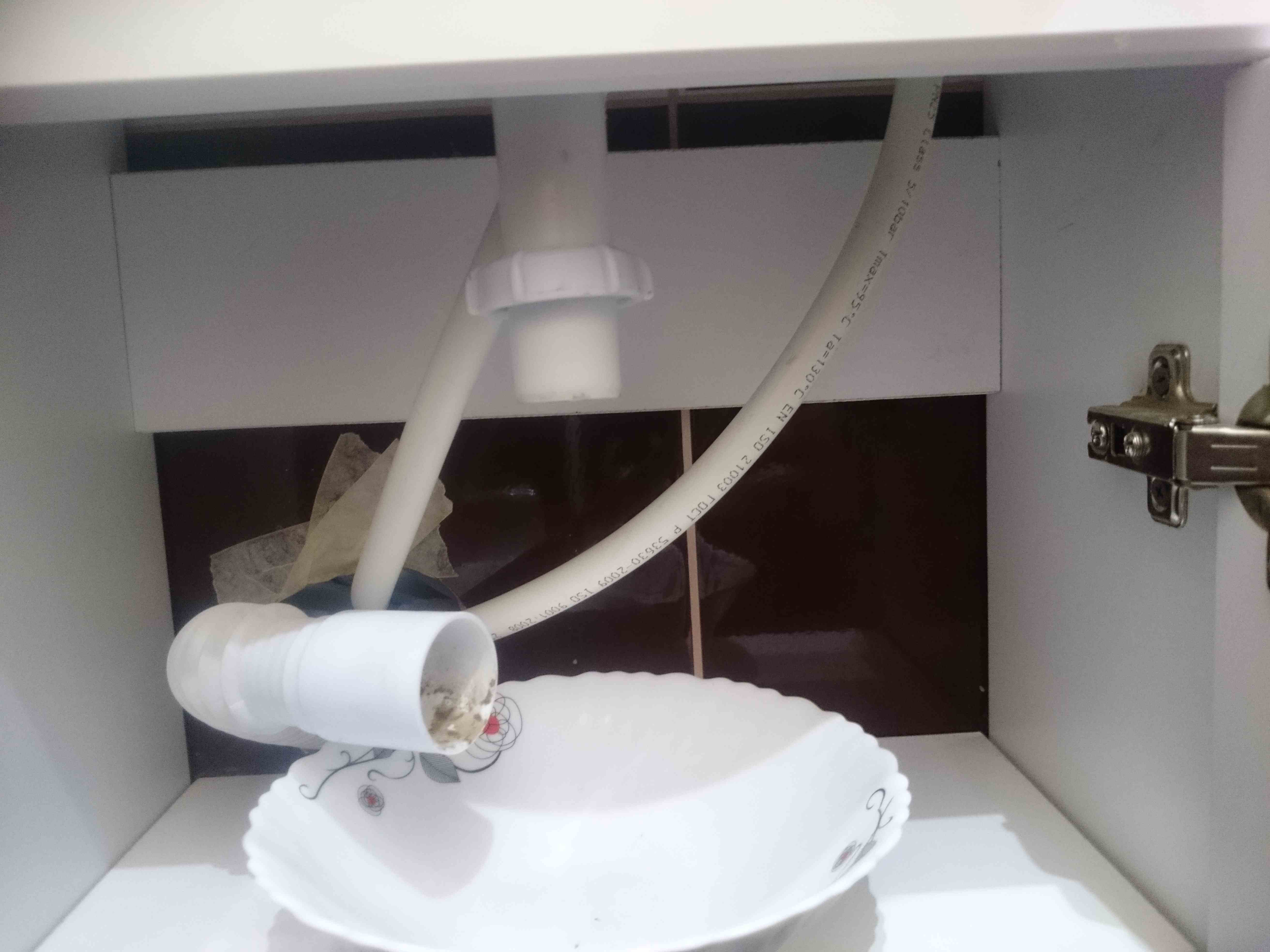

так точно, но не знал,чтоб вентиляция прям на улицу должна быть? В другой квартире, где двухскатная деревянная крыша тоже на чердак была и без клапанов. А в этой новой квартире, застройщик что, верхнюю плиту тоже должен был продолбить под вентиляцию? Но я разобрал свой сифон,только не выше его сделал, а наоборот сделал как можно ниже, т.к. там и так литая трубка в колбе, и еще одна трубка там лишняя. Кстати. сначала сделал колбу выше, т.е. трубка в трубке, как хотел жэк - эффекта не настало, всеравно засасывает гидрозатвор. А вот когда трубки нет в колбе, т.е. воды больше, гидрозатвор объемнее - пока больше не засасывает. Напомню. клапана на месте и крышками они прикручены. Вообщем понаблюдаем, что будет дальше....ниже фото как стало и разобранный сифон.
Кстати, а чем чревата вот такая вентиляция канальи с плохими клапанами???

apm, и бутылочные сифоны, и гофра - зло.
Да, я уже понял, что за гумно там повтыкали. А зачем - не объяснил сантехник?
