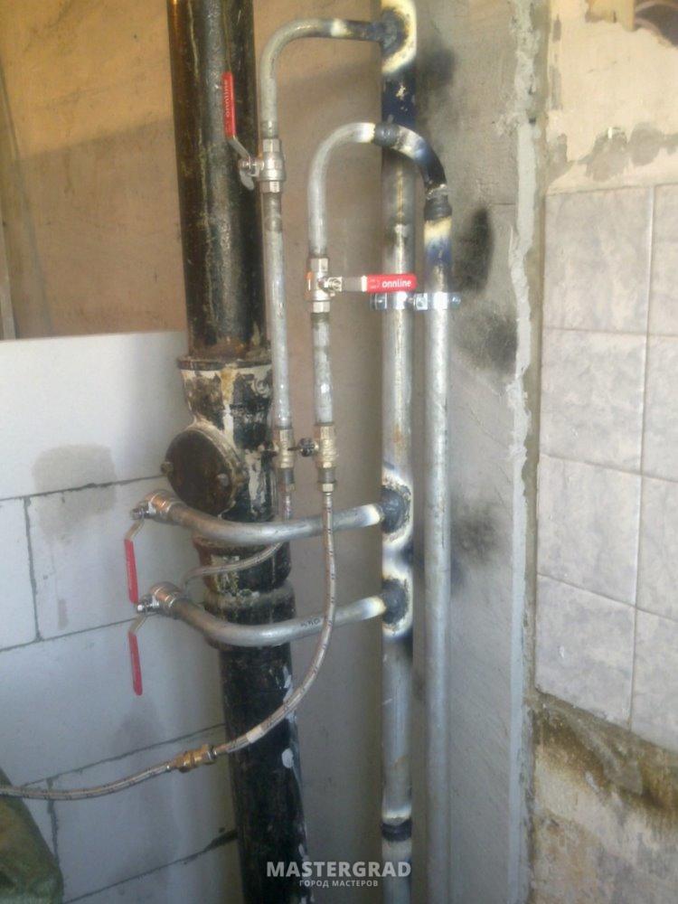

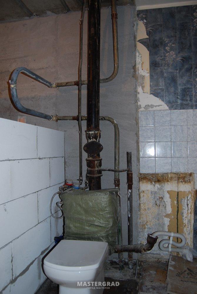

Vopros, система замкнута, условно закольцована, отвод приварили на горизонтальном участке, видимо какие то были причины Чего только не встречалось, дом серия И209А, верхний этаж, 14 вроде бы Никаких проблем нет из-за конфигурации, все проблемы из-за отсутствия циркуляции
вот таким образом переделали стояки, все работает, горячая идет сразу Она и до переделки шла сразу, ничего сливать не нужно

Vopros, неизвестно откуда приходит Ваша труба ГВС, что в ней такой огромный объём остывшей воды, никакого логического объяснения этой конструкции нет, по уму отвод должен быть прямо в квартире от трубы, которая по совместительсту ПС. Если ПС всегда горячий - и вода в кране будет всегда горячей. Прекрасная иллюстрация выше.

Нет никаких причин это переделывать, никто вам не обязан, конфигурация соответствует проекту. Долгое ожидание горячей воды никак с этим не связано. Но и не обязательна к исполнению, реализация отвода с техэтажа, если вы решитесь заменить трубы самостоятельно по причине их аварийного состояния. Внутри труб, скорее всего , есть отложения на стенках. Но основная проблема не внутри, а на сгонах и стыках резьба -кран. Там возможно уже ржавчина съела металл, достаточно небольшого усилия, чтобы сломать трубу.

Да причины очень просты - отвод ГВС у автора темы приварен в верхней точке П образного стояка ДЛЯ СПУСКА ВОЗДУХА. Уверен, что после отключения воды его кран долго плюется воздухом. А циркуляции нет только в его длинном отводе с чердака.

выше привел пример, до переделки никаких проблем с температурой горячей воды не было. Как и после переделки. Схема с отводами для водоснабжения верхних квартир - типовые для данной серии
