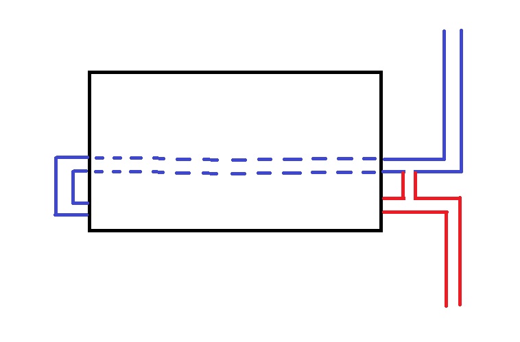

А где Вы думаете я перехлест откопал? Картинок много разных, но благодаря Вам и Technik-san я узнал, что не все картинки одинаково полезны. Так что я не просто "поболтать", правда. Я совета спросить, т.к. вопрос очень актуален. Сегодня сантехники из ЖКС поставили перемычку на стояк вместо старого радиатора. До большего я их не допустил, пошёл думы думать :) BV, вот такая схема будет работать аналогично картинке "низ-низ" от Technik-san, или нет?

Забыл написать: пунктир - это труба за батареей (между батареей и стеной).

Dimixx написал: BV, вот такая схема будет работать аналогично картинке "низ-низ" от Technik-san, или нет?
Зачем? http://xn--e1akghbmigpg.xn--p1ai/nashi-luchshie-raboty/

BV написал: Зачем?
Это позволит мне не переваривать стояк. Будет работать, или что-то не учёл?

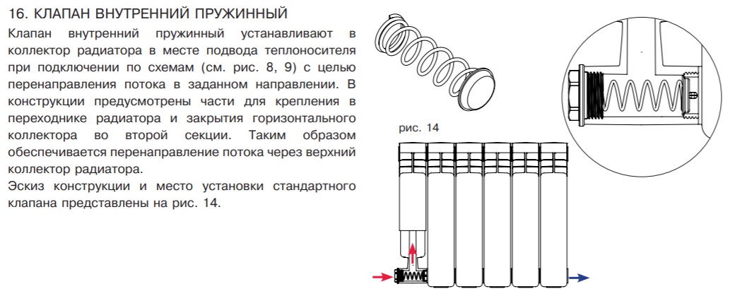

И еще 2 вопроса про "низ-низ" при нижней подаче, может кто подскажет:
  1. Как себя ведет носитель внутри батареи при такой схеме? Где он будет подниматься вверх, где опускаться вниз?
  2. Рифар предлагает для "низ-низ" ставить в нижний коллектор со стороны подачи пружинный клапан, чтобы перенаправить поток в верхний коллектор. Имеет смысл? Кто-нибудь экспериментировал?
Mazayac
Mazayac
Регистрация: 12.05.2009
Сообщений: 20612
09.11.2018 в 17:05:24
Dimixx, Рифар выдаёт на гора такие перлы, будто не радиаторы производит, а лапти плетёт. Пробка эта категорически вредна и не нужна.
ТН сам по себе, без всяких затычек, поднимется вверх по каналам 1-2-3-4 секций (зависит от скорости циркуляции) со стороны подачи, потом опустится по остальным вниз и покинет радиатор.
