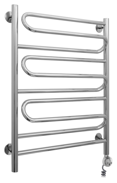

AKI написал: В далеком и теплом 2012 году после долгих споров с женой я прикупил полотенцесушитель Сунержа Иллюзия. Почему именно его? Видимо, потому что маркетинг у Сунержи сработал неплохо, а времени на изучение вопроса было немного. Но после покупки, не мытьем так катаньем супруга настояла на электрическом ...... и Иллюзия легла на дальнюю полку.

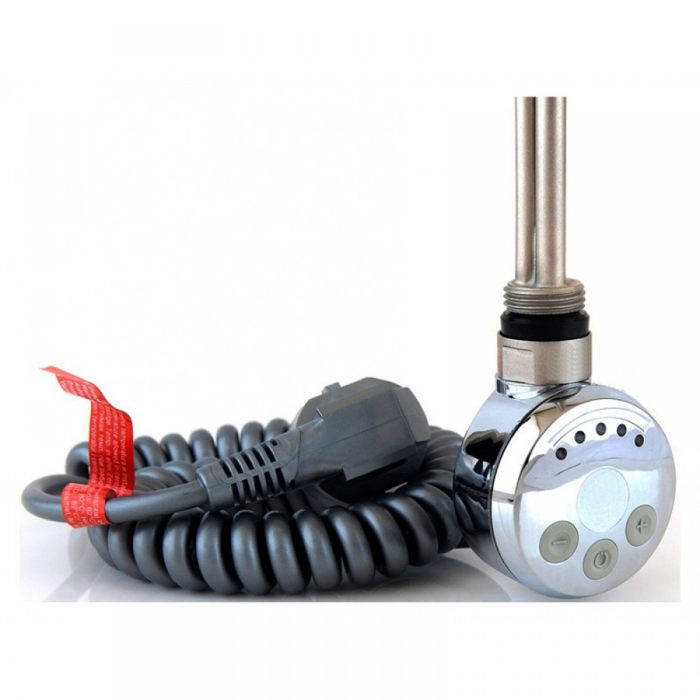

Вы могли прикупить Залить масла 90% обьема, либо просто воду с ингибитором коррозии и получить электрический полотенцесушитель.
Сообщений: 139616
12.11.2018 в 00:54:37
AKI написал: я прикупил полотенцесушитель Сунержа Иллюзия
Только у Сунержи похожая модель называется Элегия :) Получился бы вот примерно такой электрический http://www.sunerzha.com/productions/electric/infodetail.php?IB=8&IP=695&IS=81&IM=R
или Двин
https://dveen.ru/catalog/elektricheskie-polotencesushiteli-lesenka/elektricheskii_polotentsesushitel_w/
Дымчатый
Дымчатый

BV, ТЭН не вкрутится- секции внутрь торчат.

BV написал: Вы могли прикупить [ТЭН] Залить масла 90% обьема, либо просто воду с ингибитором коррозии и получить электрический полотенцесушитель.
Ww (Иллюзия) не подошел по "дизайнерским" причинам. Поэтому в конкретной ванной комнате ТЭН его бы не спас. Тем более есть риск:
АлекСАН_dr написал: ТЭН не вкрутится- секции внутрь торчат.
Поэтому его судьба или Авито или к тёще :D
Но вот такая мысля возникла: если через коллектор ПС продеть трубку из нержи, подключить ее к ГВС (вместо ПС) а сам ПС заполнить водой (дистиллированной). Будет такой ПС греть?

AKI, Будет, но это можно будет определить только тепловизором))

АлекСАН_dr, То есть короткий ТЭН прогревает (запускает гравитационное перемешивание), а трубка вчетверо большей площади нет, потому что ТЭН сильно горячее? Или причина другая?

AKI, ТЭН имеет на порядок большую мощность, чем кусок трубки с ТН максимум 60 градусов внутри.

АлекСАН_dr написал: BV, ТЭН не вкрутится- секции внутрь торчат.
АлекСАН_dr, ну в этом г...нище - возможно вы правы. Но ТЭН там 300вт макс, надо посмотреть реальные размеры.
AKI написал: Но вот такая мысля возникла: если через коллектор ПС продеть трубку из нержи, подключить ее к ГВС (вместо ПС) а сам ПС заполнить водой (дистиллированной). Будет такой ПС греть?
Ну так трубка тоже не влезет :)
Mazayac написал: AKI, ТЭН имеет на порядок большую мощность, чем кусок трубки с ТН максимум 60 градусов внутри.
на порядок - это десять раз :)

BV, да, именно это я и имел в виду. Думаете теплосъём на ЕЦ с нержавеющей трубки 1/2” сильно выше 30 Вт будет?
