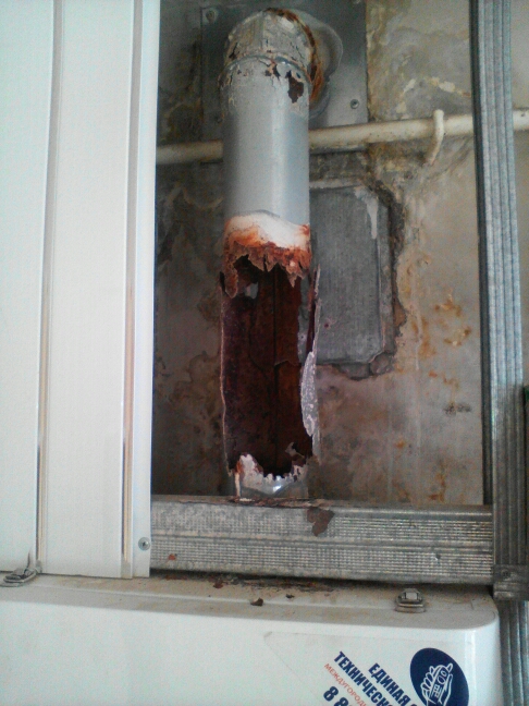

мвс
мвс
Регистрация: 18.07.2009
Сообщений: 2893
16.11.2018 в 21:17:00
прятать дымоход от завистливых взглядов под панели на мой взгляд не самое лучшее дизайнерское решение. ЕСЛИ КРАСОТА СПАСЕТ МИР,ТО ДИЗАЙНЕРЫ ЕГО ПОГУБЯТ!

мвс написал: прятать дымоход от завистливых взглядов под панели на мой взгляд не самое лучшее дизайнерское решение
Для трубы из чернухи, судя по фотографии, однозначно. Но вообще, если и прятать, то чтобы был легко доступен.
