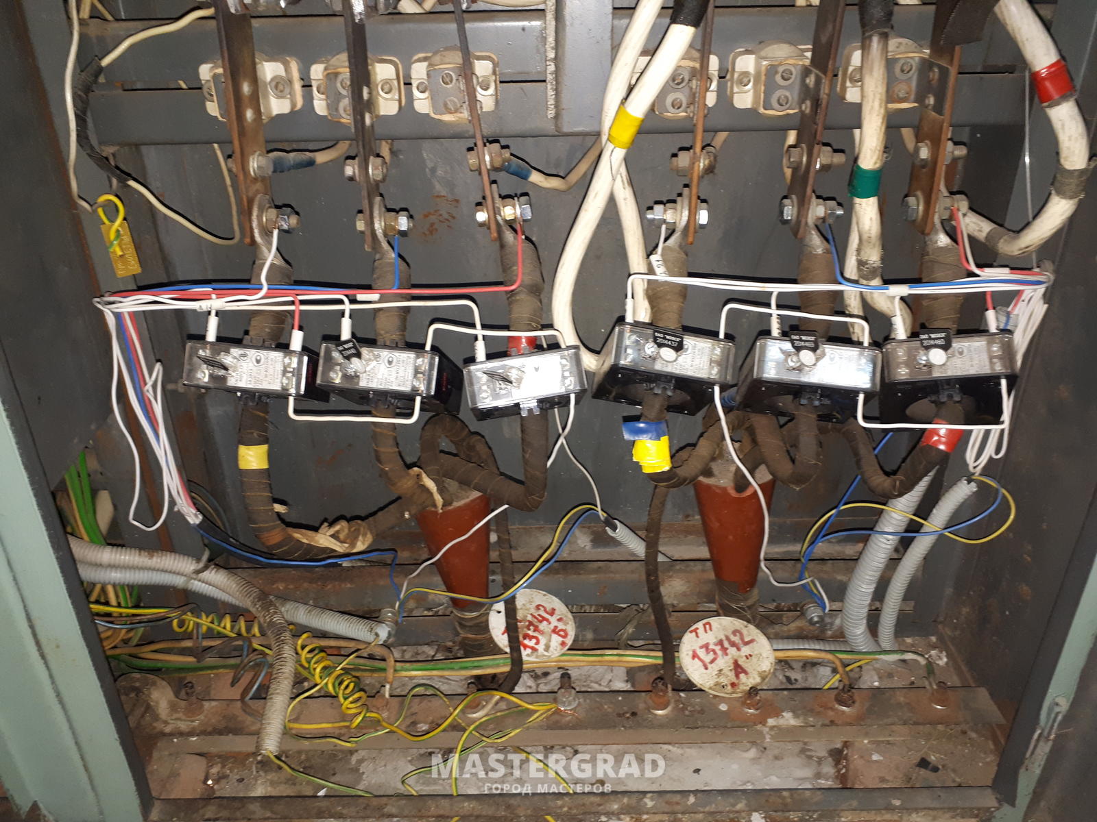

Какая то нерадостная картинка получается. Дали мне контакты эксперта-проектировщика, который в пух и прах разнёс обследование (они уже четвёртую версию сварганили в т.ч. на основе его замечаний) нашего дома, на котором строится проект и он прямо указывает, что система TN-C-S не может быть реализована на трёхжильном кабеле ААБ 3*120, который входит в дом. Проектировщик прикидывается мебелью и говорит, что у него контракт только на ремонт электроснабжения здания и всё остальное вотчина мосэнерго. Кто прав и что возможно сделать?

грохотайло написал: система TN-C-S не может быть реализована на трёхжильном кабеле ААБ 3*120, который входит в дом
  • да, в этом он прав.
грохотайло написал: Проектировщик прикидывается мебелью и говорит, что у него контракт только на ремонт электроснабжения здания и всё остальное вотчина мосэнерго.
  • наверное всё-таки Мосэнерго. Видимо, реконструкция внутреннего эл.снабжения жилого дома не включает в себя реконструкцию внешних сетей.
У вас скорее всего, рабочий ноль идет по броне кабеля.

alexposter, как я понял из разнообразных источников, не по броне, а по алюминиевой оболочке кабеля. Но что делать? Заставлять их, чтобы писали в обследовании, что существующий ввод не позволяет реализовать tn-s-c, а потом каким то непонятным образом трясти Мосэнерго, фонд капремонта и спортлото заодно?

грохотайло, Ну я бы в существующих условиях сделал нормальный контур повторного заземления (с замерами конечно), посадил бы броню и нули дома на него. Иными словами - реализовал бы TN-C-S на вводе ВРУ, и TN-S по стоякам. А кстати, тех.условия есть? Ведь ТУ это исходные данные для начала проектирования.

alexposter, Сечение алюминиевой оболочки кабеля соответствует требованиям к РЕN проводнику ? Да и вот эта сопля при однофазном КЗ выгорит нафих еще до срабатывания ПВ.

dokar, согласен. Тогда какие меры принимать? Неужели устанавливать блок защиты от утечки на вводе, например ампер на 50, для обеспечения времени отключения в 0,4 сек? Или что-то как в системах IT? Да, и тр-ры тока вообще в чудесном месте расположены...

грохотайло написал: трясти Мосэнерго, фонд капремонта
Кабель соответствующий современным требованиям до ТП вести.

alexposter написал: тр-ры тока вообще в чудесном месте расположены...
Писец , конечно . Паранойя. :cool:
