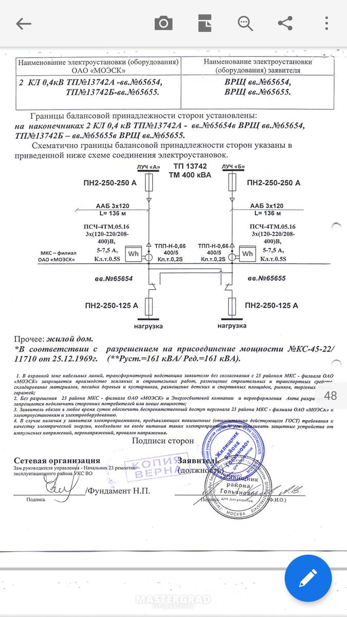

Rumato, таким, что расчёт стояков и прочего, ведётся на основании вот этой бумажки (со слов проектировщиков).

Тогда это просто замена существующих сетей на новые, хрень какая то :( Привет землякам :)

грохотайло, А Вы с МОЭСКом разговаривали? Они готовы дать больше? Может просто мощностей нет, вот Вас и подрезают.

Rumato, МОЭСК ничего не может ответить, т.к. есть прокладка в виде ГБУ Жилищник. В Жилищнике начальник ничего не желает делать, мотивируя что нам слишком много, вставки не горят и идите откуда пришли. Я сейчас штудирую СП 256.1325800.2016 но опять же не знаю как это подвязать к делу.

Rumato, И Вам саллам! Воот! А мы пытаемся, чтобы это была модернизация на существующие реалии.

Там раздел 7.1, где всё написано. Уже подсчитали нагрузку по ихним формулам?

Radio, Да. У меня получилось 215 квт, что почти совпало с калькулятором мощности на сайте энергосбыта (213 квт).

грохотайло написал: По моим прикидкам, на один стояк приходится около 100 метров кабеля, по шесть квартир на фазу. Какие методики расчёта по подбору кабеля?
По мощности с учетом коэфф спроса по нормативке.
грохотайло написал: Так что слова "сколько отвели в 1969 году", явно не катят, так как у меня есть живой пример. Но как его подшить к делу, мне не очень понятно.
Считайте, что Ваш дом строят сейчас заново. И допустим.... Вы можете на стояках и вводных АВ заложить больше, но пока не решите с вводом - вводной домовой АВ вам не увеличат
