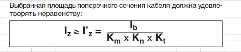

Сан-Саныч написал: И думаю что многим было бы интересно знать как рассчитывается охлаждение если не применять метод завышенного сечения, а рассчитать точно.
Ну если вам нечем заняться считайте :popcorn

Слушайте, если максимум что Вы можете скопировать эту формулу то лучше молчать, я задал конкретный вопрос, не надо сливаться. Формул я могу из любых источников надергать, что из наших что из зарубежных. Есть кабель с тремя-четырьмя участками. Вот надо рассчитать его охлаждение. И кстати там гораздо сложнее расчет чем эта одна вшивая формула. Листов 10 точно. А та формула что Вы написали не имеет никакого отношения к реальном расчету. Либо озвучьте какие строки ПУЭ и ГОСТа применяются к каждому условию, либо прекратите сотрясать воздух бессмысленно и беспощадно. Вы что думаете, если выдерните одну формулу, то сразу перестанет быть видно отсутствие конечного понимания вопроса?
Вопросы указаны выше. Требуется указать строку таблицы для каждого случая, как считается охлаждение для каждого случая, к каким условиям приводится каждый участок и прочее, либо перестать постать Cntr-C Cntr-V из интернета
Я могу выложить pdf документа по расчету и с умным видом считать всех дураками. Но если нет понимания в какую строку госта и пуэ тыкать то это лишь говорит что сам расчет не понимается.

Сообщений: 7795
23.11.2018 в 15:45:13
Сан-Саныч, Вам дали формулу идите и считайте ,если конечно есть понимания о ч
