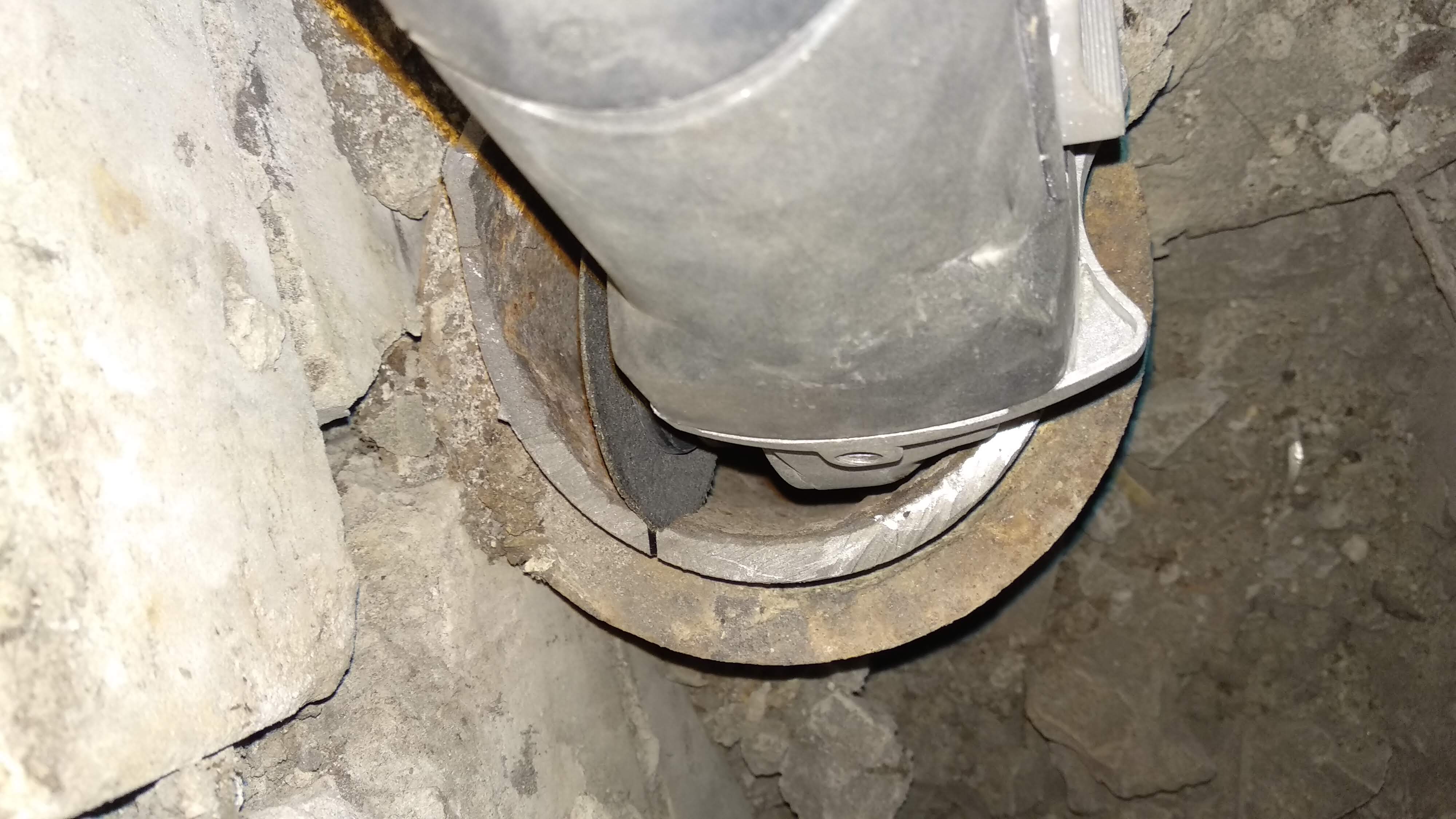

Вот такие дела, что с этим делать, черт его знает. Как оказалось раструб находится почти вровень с полом и было бы шикарно, если бы удалось оттуда достать старую трубу и пам-пам, но это очень непросто...ковырять заделку почти невозможно, черт знает что там такое, но даже сверлом(хотя и по металлу, но все равно) не удается просверлить глубже примерно 2х см...ковыряние вообще не приводит к какому-то эффекту. Сделал небольшой круг для болгарки, но зараза так можно пропилить от силы те же 2 см, дальше вообще никак не лезет, даже если спилить "ушки" у болгарки...Пробовал лобзиком, в общем-то может и получится им пропилить, если оч долго ковыряться, но черт его знает, им тоже сложно подлезть...сверлить это вообще караул, сверло по металлу не берет чугунину, я могу, конечно болшаркой спилить все над раструбом и вставить туда восстановитель раструба, но боюсь, что он может туда не влезть ибо ко всему прочему именно на этом раструбе вставленная туда труба имеет уж какую-то нестандартнотолстую стенку. Искал некие мини болгарки или удлиннители для них, кто-нибудьпользовался чем-то таким или же быть может что-то можно еще придумать?

UNikolai написал: Сделал небольшой круг для болгарки, но зараза так можно пропилить от силы те же 2 см, дальше вообще никак не лезет,
Я выше ссылки приводил (только почему то криво вставились не на конкретный пост...) на похожую обсуждаемую тему, гляньте, там на фото есть приспособа, которую мне пришлось соорудить для распила трубы изнутри подношенным кругом для болгарки...
UNikolai, Спили сверху заподлицо - будет уже проще доступ и ваша болгарка влезет глубже. Сделайте 2-3 надпила. Потом свежим полотном по металлу - допилите. Лобзик- ну может, только пихать туда не удобно. Как вариант кубить плотно для сабли по металлу и переточить хвостовик под лобзик.
Заделку можно попробовать посверлить гибкой вязальной спицей, расплющенной и заточенной - шуруповертом на трещетке - если заклинит - ничего не поломает...
Сверло по металлу не берет - потому что там скорее всего раствор, в котором не пожалели цемента. Он вполне себе растворяется кислотой...
