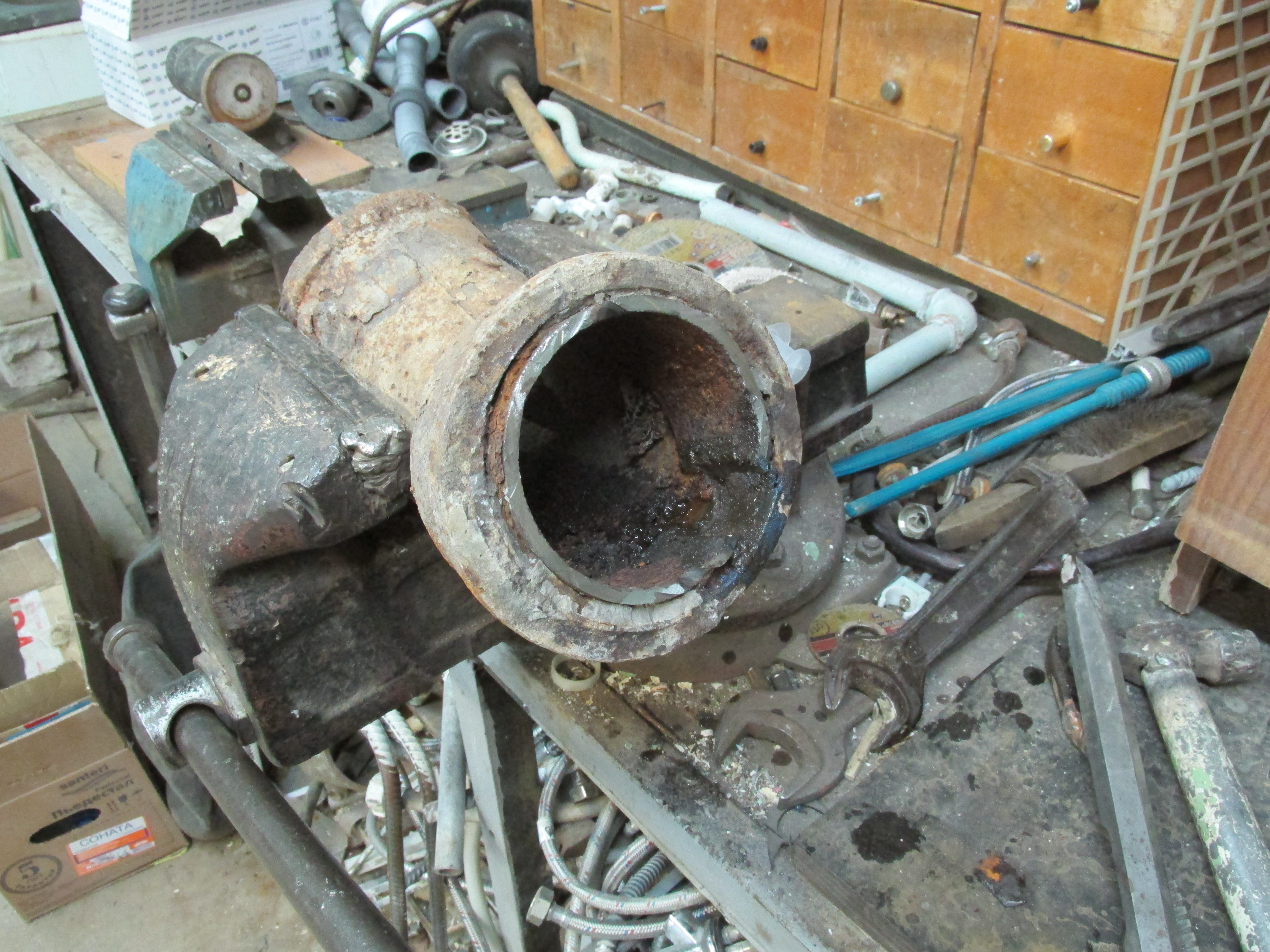

Резон написал: будет случай попрошу у сантехника выкорчеванный какой нить тройник, на досуге зафотографирую... чет не подумал фотографировать, когда делать приходилось... :confused:

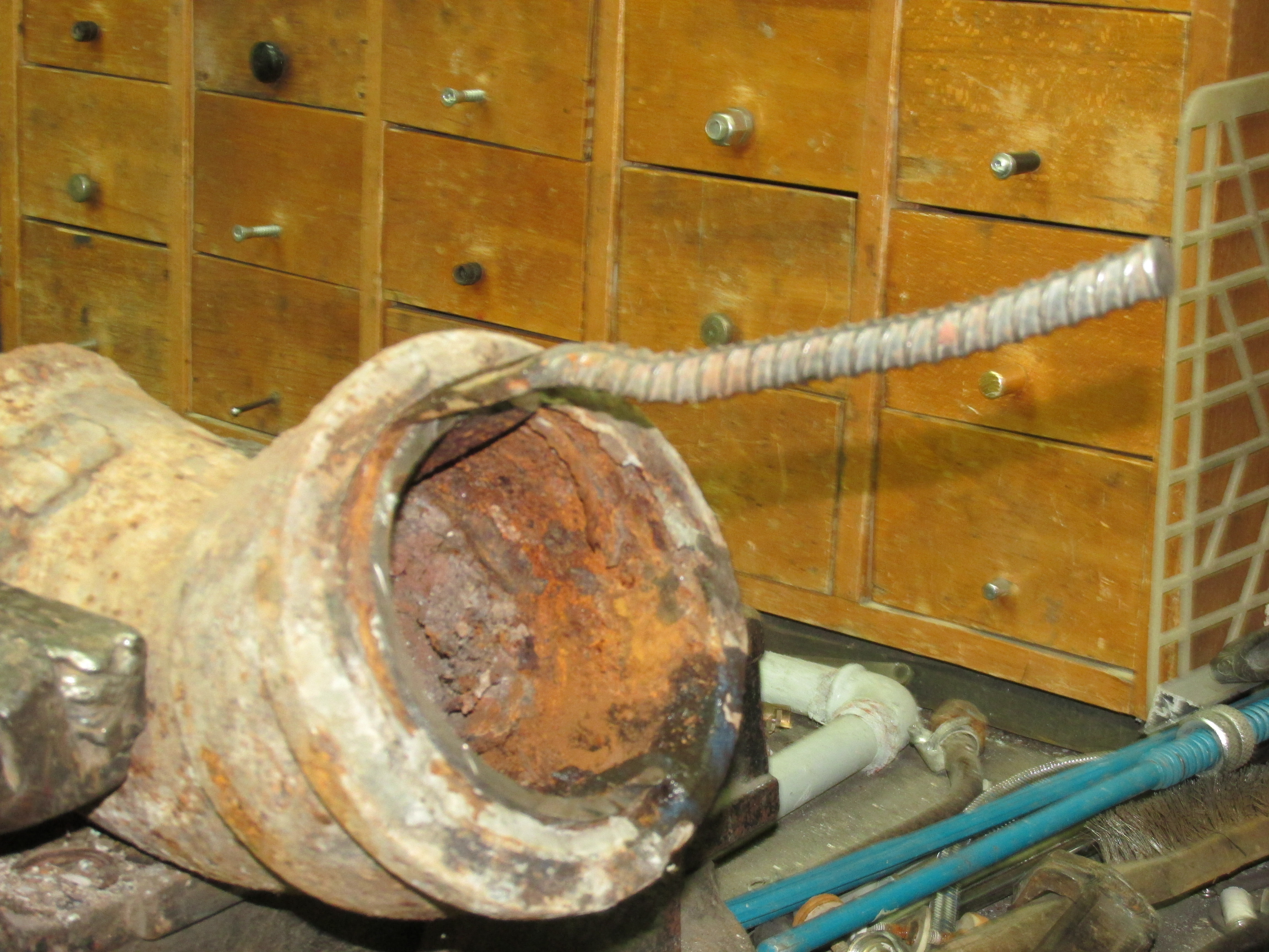

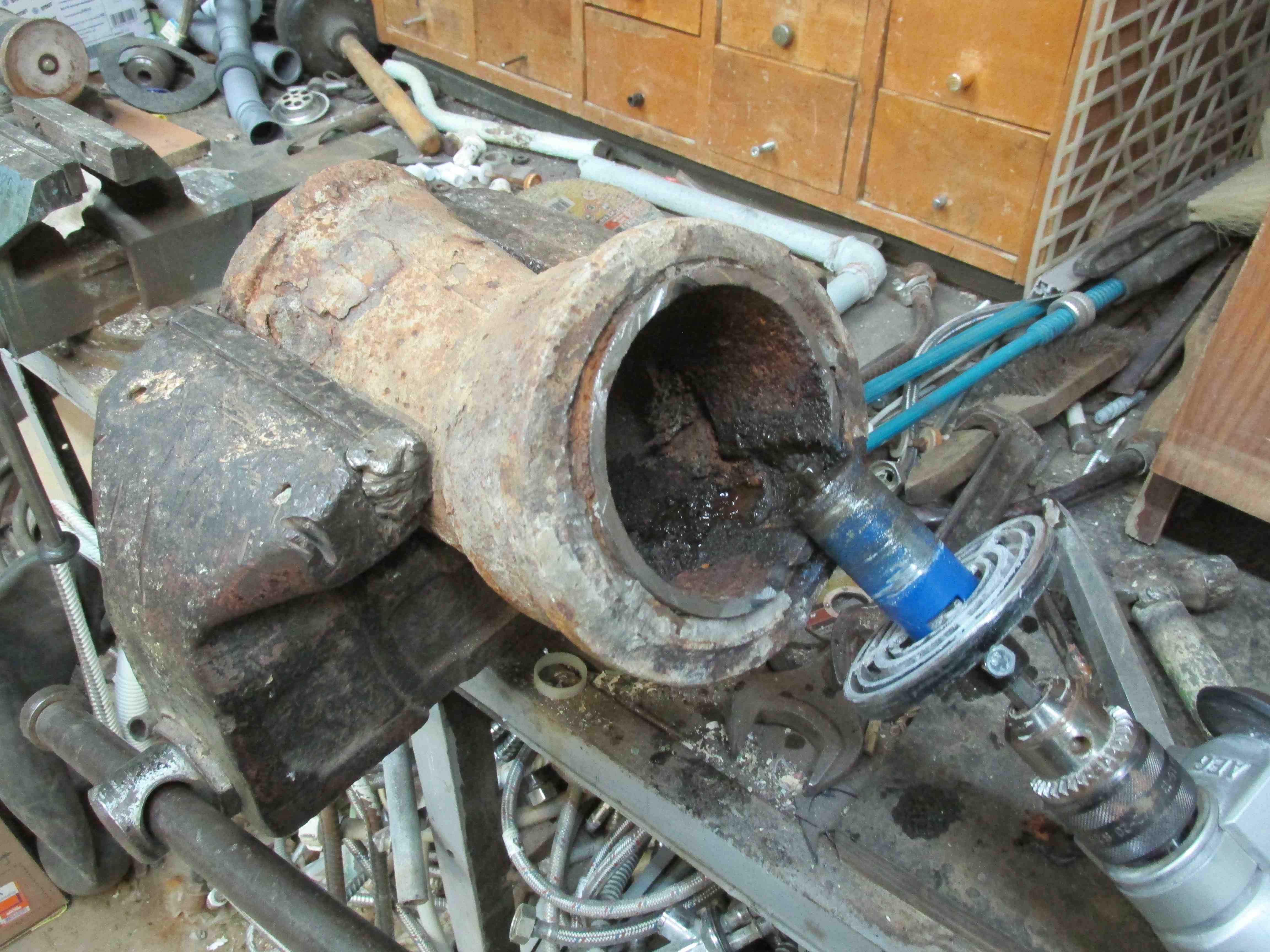

Представился случай... Петрович, неведомо где - надыбал старый отвод и пустил в святая святых - к себе в мастерскую... :) , смотрел за сим действом примерно с тойже подозрительностью, что и вы здесь, только что пальцем у виска не крутил... :) попросил его предварительно отпилить в ровень с раструбом огрызок (обычно выламываю во внутрь - так глубже в раструб залом трубы заходит..) На сделать заход ушла почти убитая коронка

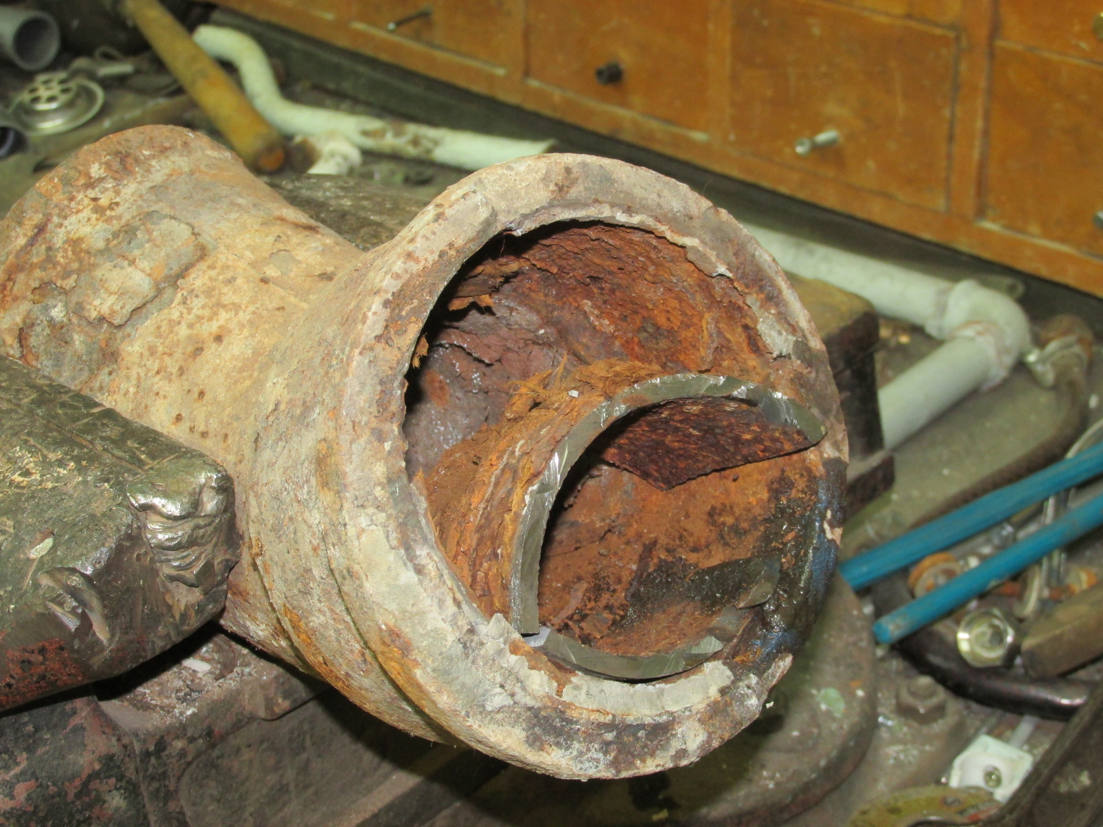

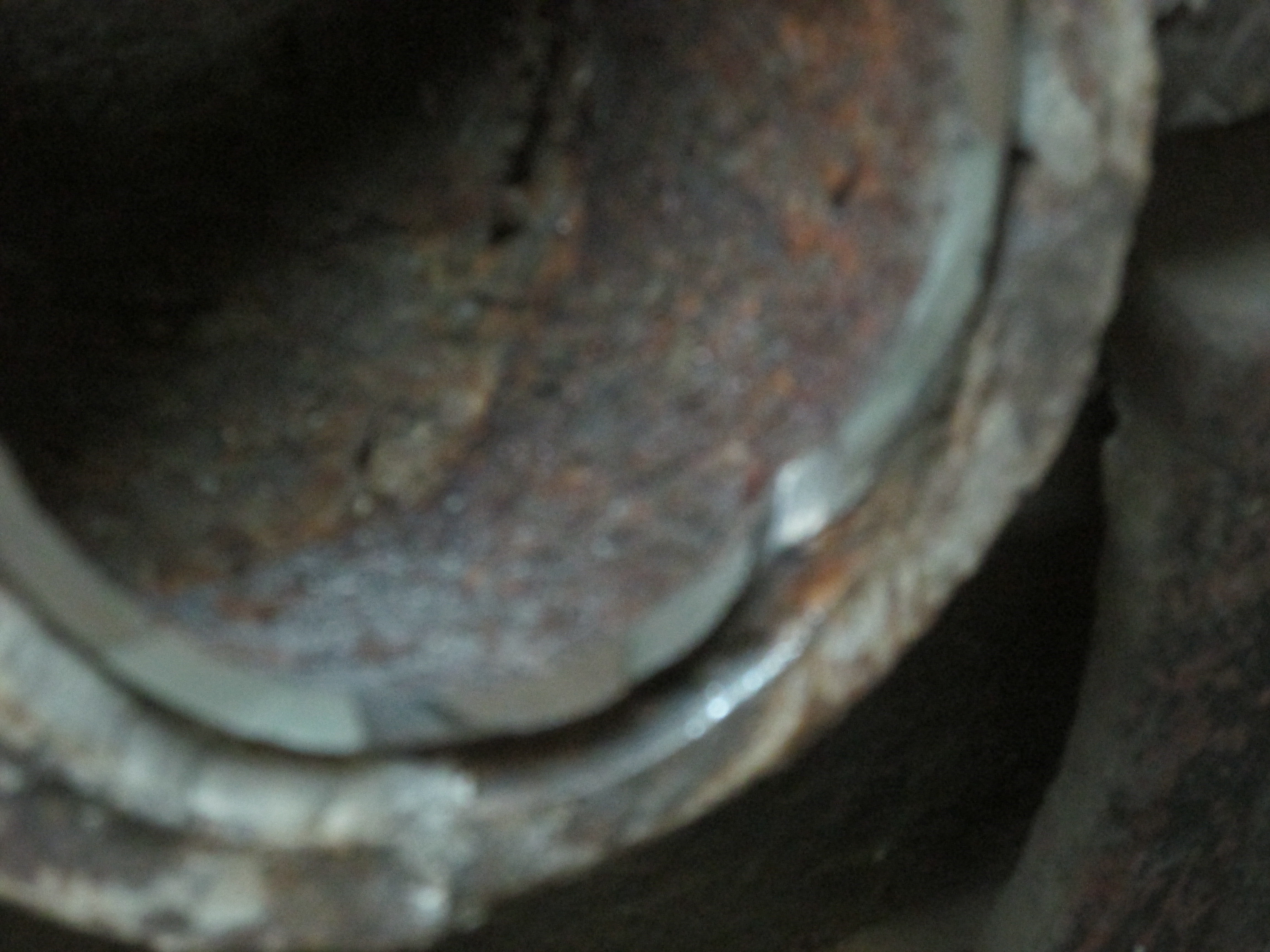

затем с помощью периодичного добавления масла и коронки того же диаметра (за 150 руб.) продолжил корониться, центровочное сверло ложится на внутреннюю поверхность огрызка трубы и не дает сильно отклониться...

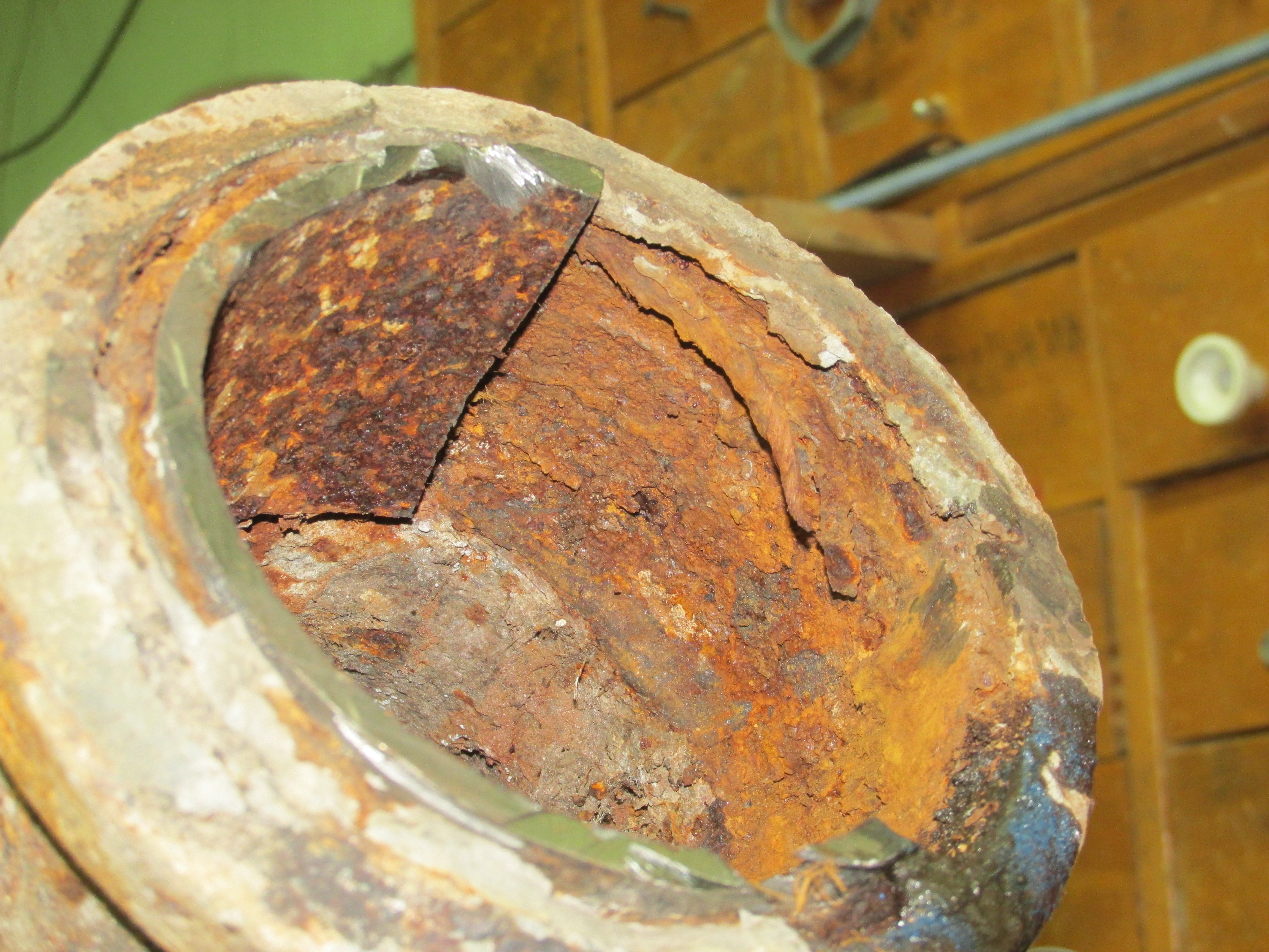

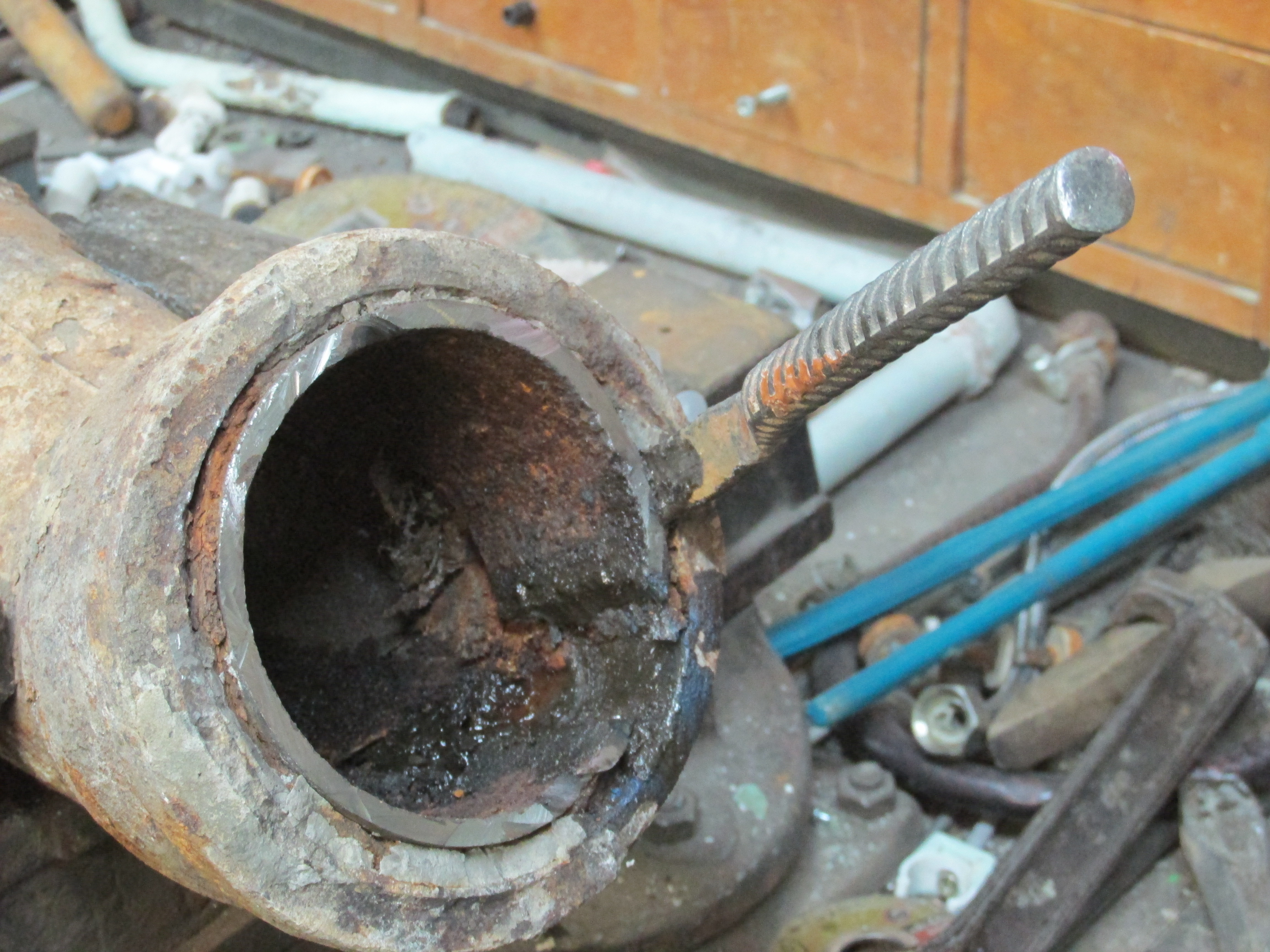

после того как прослабили зажатое кольцо, вставляем/отламываем по кускам трубу внутри раструба...

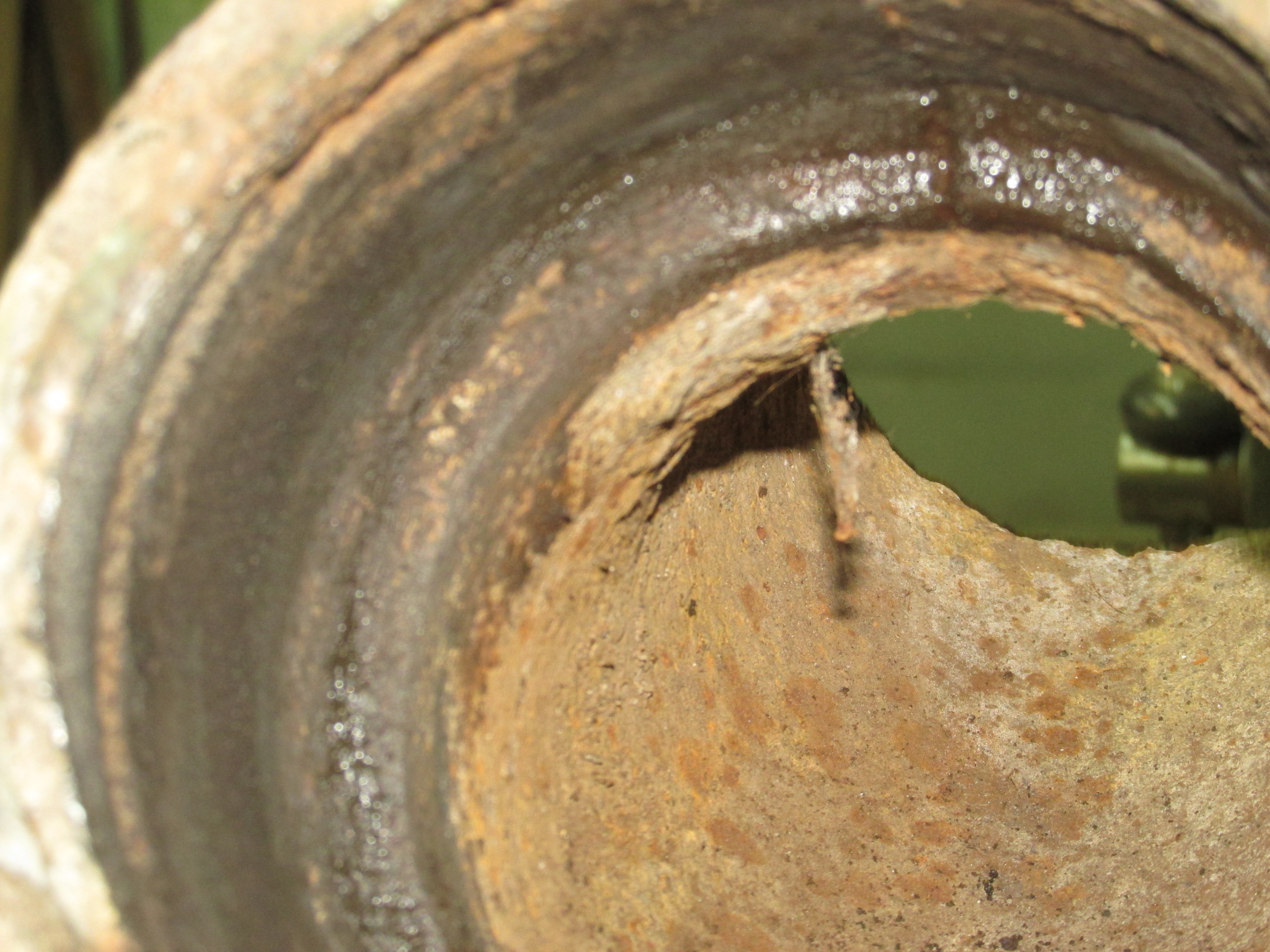

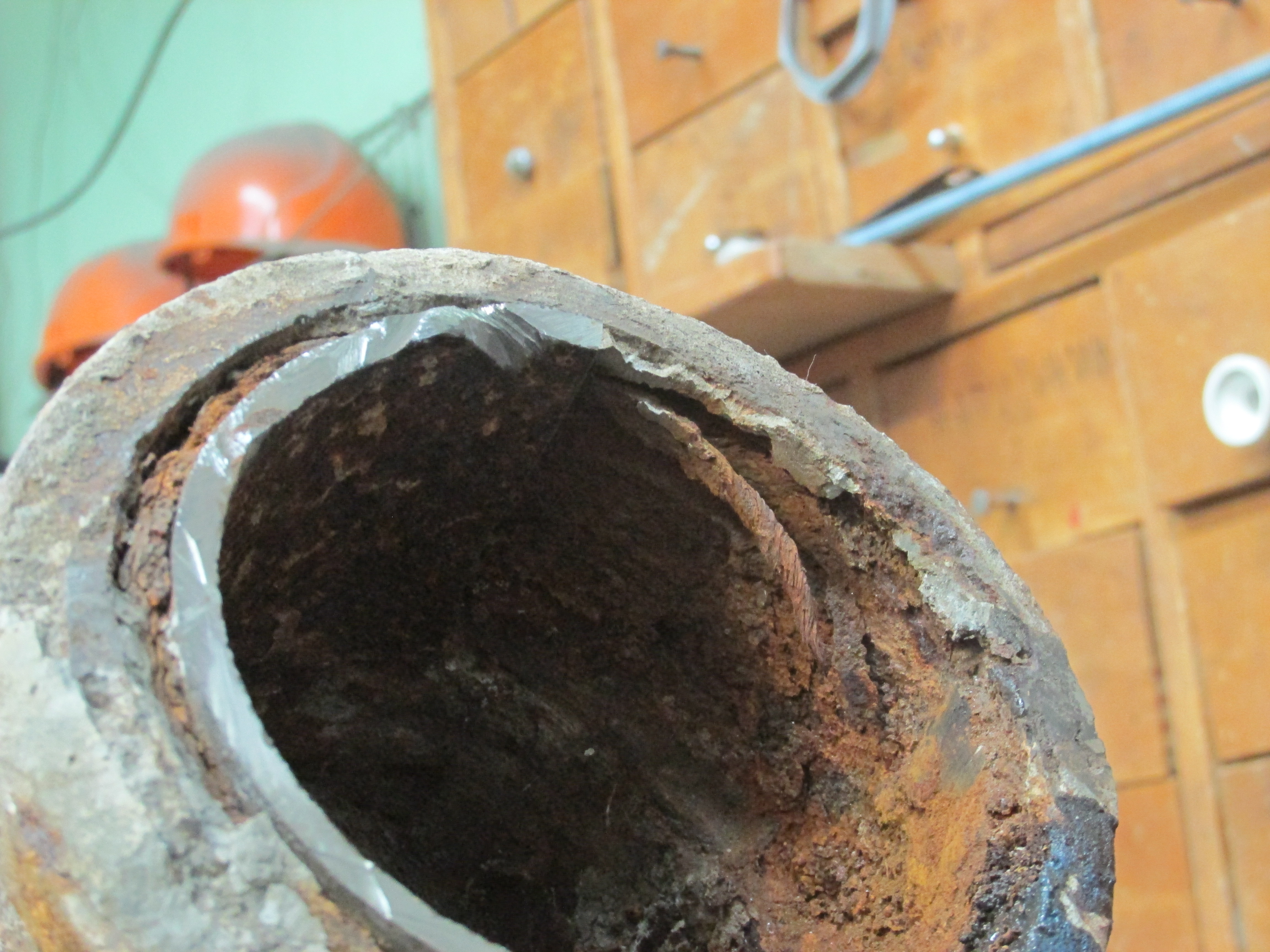

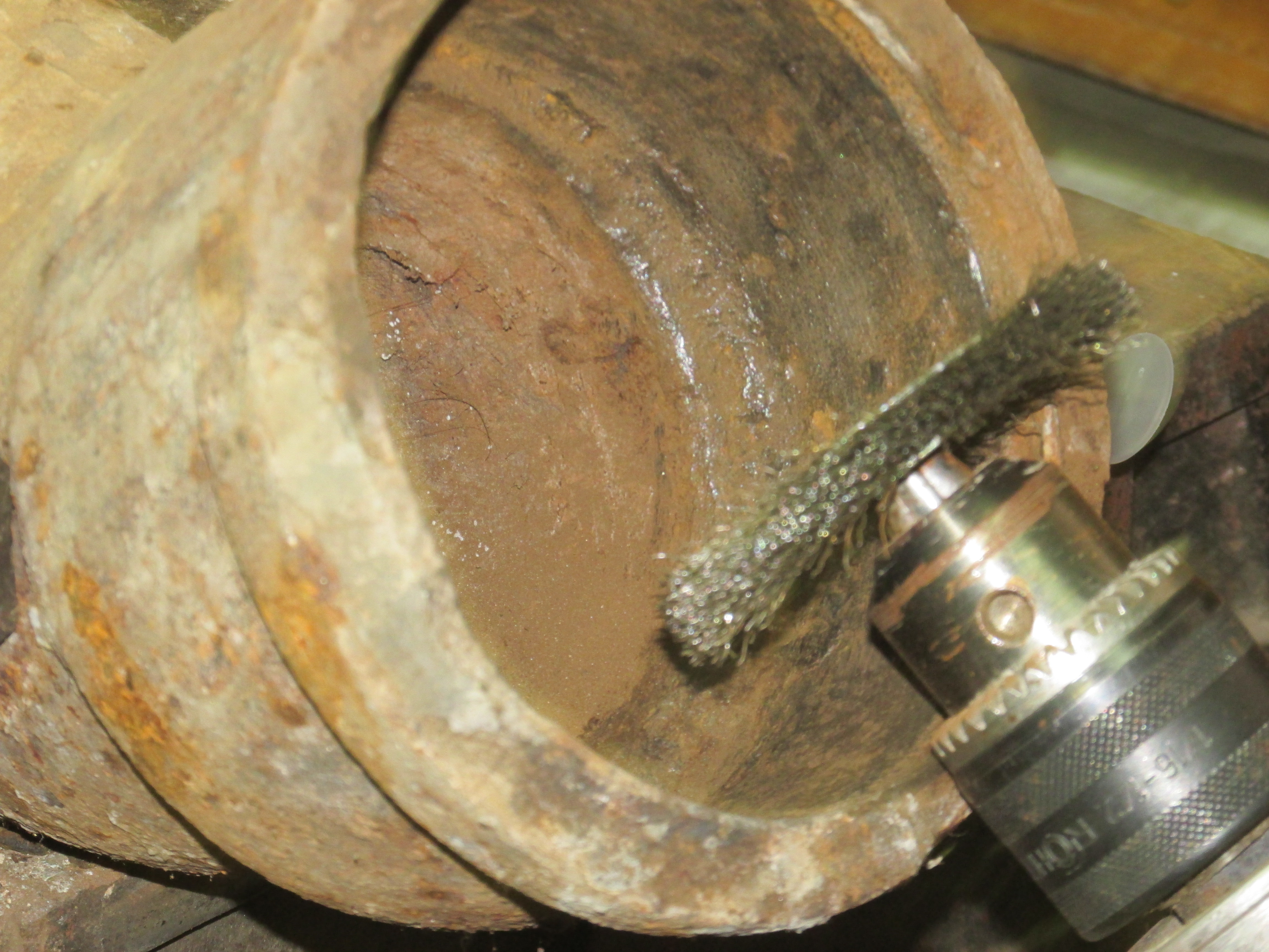

Затем поставил 78 коронку карбидную (чет не сфотографировал... :o ) прошелся по раструбу ей, затем щеточкой
Получилось примерно так, можно было по тщательнее конечно, но делал на бегу, чтоб только принцип показать... не судите строго... :o
P.S. Какой то чугун в этот раз злой попался, то ли сглазил кто... :) - тяжело шел... на все ушло примерно мин 30. Резюме: уверенная рука, небольшие обороты, машинное масло - позволят справиться с задачей ... :yu: ;) P.p.s. звиняйте, фото не по порядку вставились... :(
