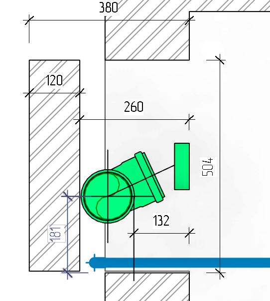

Сообщений: 165
03.12.2018 в 16:50:05
вот такие размеры у меня примерно выходят, нельзя соединить выход унитаза с тройником гибкой гофрой типа как для унитаза?

Гофрой можно. Есть ещё углы 15-30-... Ни один не подходит?

Андрей Сновидов, я тоже думал о них, и он для меня даже как-то предпочтительнее ибо не совсем понимаю, как отходы жизнедеятельности незатруднительно проходят по гофре, она ж гармошкой, если только она в само начале "засоряется" и становится говнисто-гладкой))просто я не имелл дела и с инсталяциями, получится смонтировать все на одних углах? У унитазов же вроде 90 у всех выходы? То есть там переход нужно будет ставить?

Еще раз спрошу - смещение осей унитаза и стояка?

Давайте уж рисуйте нормальный чертеж! Из этих тыр пыр - мало что понятно....

UNikolai написал: вот такие размеры у меня примерно выходят, нельзя соединить выход унитаза с тройником гибкой гофрой типа как для унитаза?
UNikolai, А где сама инсталяция на рис? Похоже искать угол 30 град 90й канальи. Либо из инсталяции штатный отвод 90, потом петля 180 град, и потом назад в стояк.

BV написал: Еще раз спрошу - смещение осей унитаза и стояка?
примерно 70 мм
