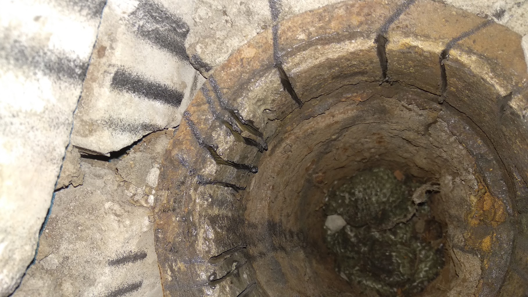

BV, не, ту херню, что я выковырял оттуда, боюсь ничем не взять было бы..я эту заразу уже даже после того, как достал трубу, ещё часа два отколупывал, применяя болгарку, отвёртку и молоток...2 часа! Там был и цемент и какая то жёлтая херня, возможно сера и какая-то верёвочка, судя по всему в битуме побывавшая, воняло это все, когда болгаркой делил на сегменты дико, только так и не понял что, по запаху похоже на битум, так и брызги черные летели, но почему-то глаза щипало...надеюсь это была не сера ..а саму трубу в итоге я достал, разрушив изнутри с помощью борфрезы, если бы труба не была бы в нише, да ещё и вплотную к стене, я бы реально за пол часа бы справился, а так пришлось помучаться. Завтра обязательно напишу "мастеру" что мне писал, что с помощью борфрезы и один пропил трубы неделю буду делать...нахера что-то писать, если нет ни знаний ни опыта ни мозгов... Та по поводу спила участка трубы, если бы я его спилил, то болгарка так же на 2 см и пропилила бы, диаметр то таким же остался б

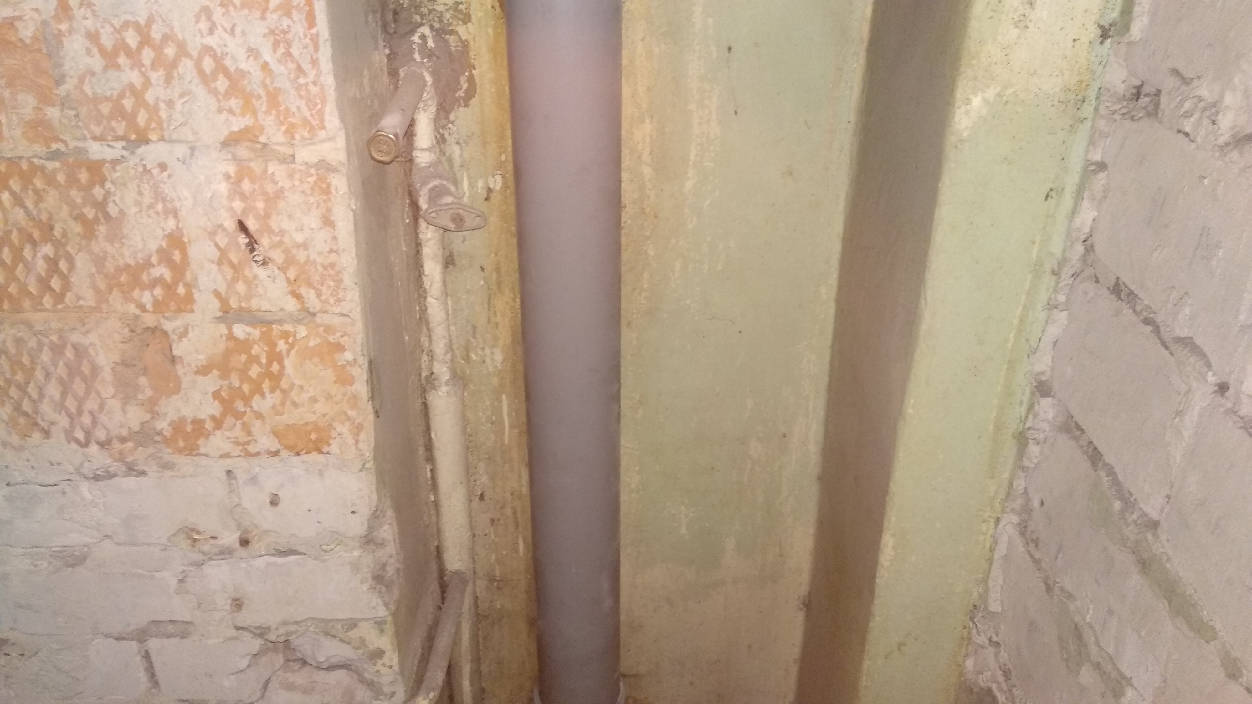

Теперь мне нужно понять, смогу ли я туда поставить 12,5 см инсталяцию, расстояние от чистовой поверхности до трубы 135-140 мм, плюс не помешает ли мне то, что труба смещена относительно центра ниши?

UNikolai написал: возможно сера и какая-то верёвочка, судя по всему в битуме побывавшая, воняло это все, когда болгаркой делил на сегменты дико, только так и не понял что, по запаху похоже на битум, так и брызги черные летели, но почему-то глаза щипало...надеюсь это была не сера
Сера это и есть. я такие вещи электросваркой прожигаю, два вертикальных прожога напротив друг друга, потом легко выбивается.
Сообщений: 138328
03.12.2018 в 00:11:31
UNikolai написал: и какая то жёлтая херня, возможно сера
UNikolai написал: но почему-то глаза щипало...надеюсь это была не сера .
сера. Горелая сера - сернистый газ + вода в глазах = серная кислота
UNikolai написал: а саму трубу в итоге я достал, разрушив изнутри с помощью борфрезы,
Во что была вставлена борфреза? Какой диаметр и профиль?
UNikolai написал: Та по поводу спила участка трубы, если бы я его спилил, то болгарка так же на 2 см и пропилила бы, диаметр то таким же остался б
можно было бы поглубже погрузить, но все равно не до конца...
UNikolai написал: плюс не помешает ли мне то, что труба смещена относительно центра ниши?
Этаж же последний... Можно на той же высоте. Выход инсталляции - угловой, 90. Вход стояка - тоже вбок повернуть. Но смещение должно быть больше пол диаметра 110 + длина раструба + пол диаметра 90мм
UNikolai написал: 12,5 см инсталяцию, расстояние от чистовой поверхности до трубы 135-140 мм,
125+12.5 + 12.5 (2 листа гвл) = 150 однако + плитка 12мм = 162 мм

Mutru4, ну сварки у меня нет, хотя думаю так было бы куда проще все это сделать...но почему черная то она? Или она после плавки и должна быть черная?

BV написал: Выход инсталляции - угловой, 90
а может прямой, а там какой-нибудь гибклй подводкой дотянуться до повернутого тройника на стояке?
BV написал: 125+12.5 + 12.5 (2 листа гвл) = 150 однако + плитка 12мм = 162 мм
до конца я еще не определился, какеое чистовое покрытие там будет, но пока я вообще склоняюськ обрешетке какой-нибудь лиственницей, не знаю, насколько это вообще реально(если выйдет недорого), но даже если и выходить из варианта вашего, то так и выходит, штукатурка там будет в районе см минимум, ну а если плитка, тьо плитка будет везде, по сути я вчера ошибся, там до кирпичей где-то 13-14 см

UNikolai написал: но почему черная то она? Или она после плавки и должна быть черная?
Сера что ли? нет, она всегда жёлто - зелёного цвета, стекольного состояния.

03.12.2018 в 12:08:38
Mutru4 написал:
Mutru4,
вот так это добро выглядело после нарезания болгаркой
