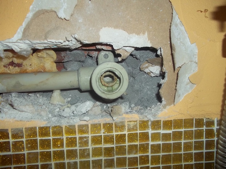

Antisandr написал: Дунуть в обратку страшно, т.к. может забить предыдущий узел водоотбора
Что мешает отсоединить подводку от этого узла? может как раз оттуда и вылетит.... и в него дунуть не помешает.

Какой трос? Там угол, как из уголка в трубу то выйти, тож не канашка

Освобождаете концы трубы, сливаете воду, подсоединяете к пылесосу. С другой стороны тонкую ниточку с маленьким пушистиком на конце. Всасываете нитку в трубу до выхода в пылесос, этой ниткой затягиваете в трубу прочный капроновый шнур. На шнур привязываете ершик-пумпончик и гоняете его по трубе. Можно для проверки сечения прявязать шарик-бусинку и попробовать протянуть. Либо грязь выбьете, либо по длине и положению шнура определите место заужения.

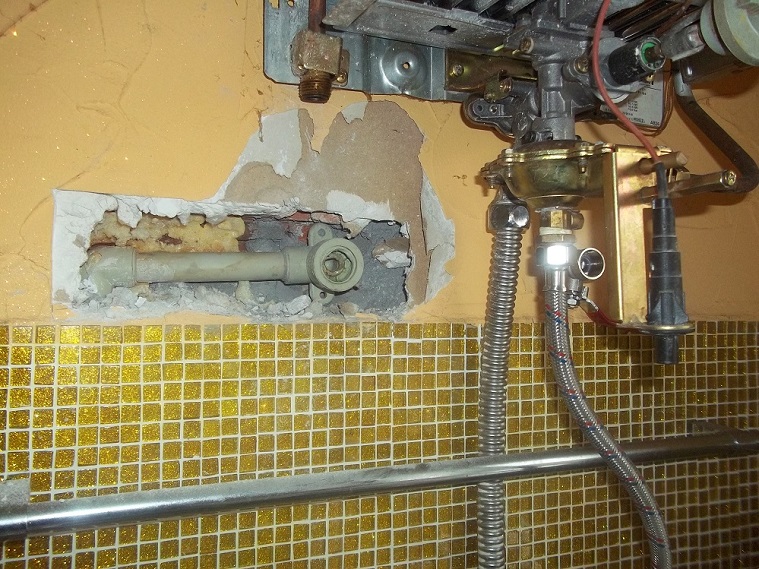

Antisandr написал: Повесил колонку газовую и включил проверить как течет в раковине вода (самая дальняя точка квартиры).
У вас на выходе гор.воды из газовой колонки такой же полипропилен ?

Technik-san, там затык только на одной точке.
Мишутк, класс, шарик - калибр, а я всё в камеру смотрю, а она не везде пролазит, возьму на заметку !

ALPIC - жаль, что вы по фото ничего не поняли. Там ведь водорозетка расплавилась от чрезмерно высокой температуры.По этой причине ни в коем случае нельзя ставить любую полимерную трубу на выход гор.воды из газовой колонки.

ALPIC, Посмотрите фото Technik-san ВНИМАТЕЛЬНО. В водорозетке кое-чего не хватает :)

Хех, не знаешь что лучше.... хоть колонка не рванула... "предохранитель" из полипропилена сработал :) А без шуток - я б ставил на колонки дополнительно клапан безопасности со сливом в канализацию

BV написал: А без шуток - я б ставил на колонки дополнительно клапан безопасности со сливом в канализацию
BV, Думаете, те доли секунды которые колонка соображает что разбор воды закончился могут быть критичными? Или я чето не догоняю как всегда?((

BV написал:
  • я б ставил на колонки клапан безопасности со сливом в канализацию
BV Владимир, не хочу Вас учить, но ГБ спасает от давления, а не от высокой температуры. Ну сбросит клапан до 3кг 90гр и ЧЁ ? ))) температура осталась один хрен 90гр
