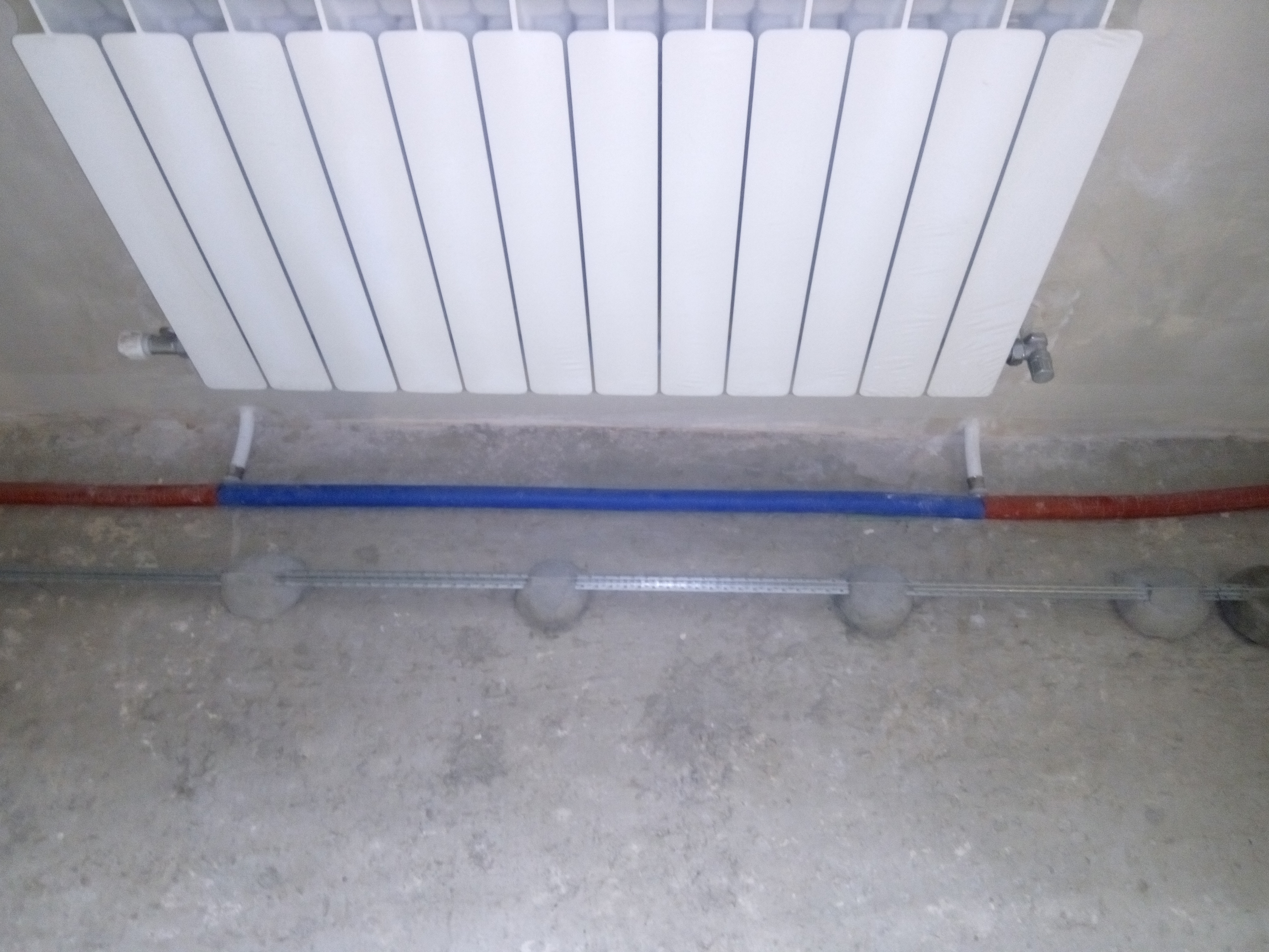

Здравствуйте! Помогите решить проблему с отоплением! Квартира в новостройке, 8-й этаж из 9-ти. Однотрубная система отопления (1 металлопластиковая труба Valtec d=20мм в полу через всю квартиру). Установлены 2 радиатора Rifar base 500мм по 10 секций и 1 на 12 секций, подключены по схеме "низ-низ", стоят байпасы d=16мм. Радиаторы подключены той-же трубой 20 мм, в полу через тройник (пресс-фитинг), плавный изгиб в стену, выход из стены через уголок 90 градусов (водорозетка Valtec 20мм на 1/2", по совету мастеров) и краны far - на подаче регулирующий вентиль 1/2", на обратке - запорный 1/2". Воздух из радиаторов стравлен. Подача слева, на подаче поменял терморегулирующий вентиль far (на фото) на обычный (для большего протока теплоносителя). Результат - слегка теплые радиаторы, при этом вентили и на подаче и на обратке горячие (температура примерно 60 градусов - руку можно держать пару секунд). Что сделано неправильно и как это можно исправить?

nieuweling написал: и краны far - на подаче регулирующий вентиль 1/2", на обратке - запорный 1/2".
Сечение к радиаторам заужено.
Убирайте эти краны - попробуйте сначала на одном радиаторе - или уголок американку, или шаровый угловой с американкой. Если заработает, и очень нужно регулировать - потом поставите угловой термоклапан Данфосс ДЛЯ ОДНОТРУБНЫХ систем.
И вообще - МП - плохой вариант для однотрубных - заужения в фиттингах большие. Хорошо все работает когда внутренний диаметр трубы 20, ну где-то проходит и 15мм. Например - стальная труба.
Да и если Ваша система отопления центральная с элеватором - металлопласт нельзя

nieuweling написал: Квартира в новостройке, 8-й этаж из 9-ти. Однотрубная система отопления
Опишите систему? Центральная? Котел? Стояки? Коллектор этажный? и тд

BV, Система отопления центральная. В соседней квартире проходит стояк запитки (с 1го этажа до 9го), в моей квартире стояк обратки (тоже идет с 1го до 9го этажа). Между ними по полу одна труба и радиаторы с подключением "низ-низ" во всех квартирах.

nieuweling написал: BV, Система отопления центральная. В соседней квартире проходит стояк запитки (с 1го этажа до 9го), в моей квартире стояк обратки (тоже идет с 1го до 9го этажа). Между ними по полу одна труба и радиаторы с подключением "низ-низ" во всех квартирах.
nieuweling, проектировщик этого чуда - сволочь-экономист-кроильщик-извращенец.
Гибрид двухтрубной однотрубной и горизонтальной разводки отопления. Надо было постараться чтобы собрать все недостатки систем в одну. Да еще и металлопластиком. Сделать соседей зависимыми друг от друга, а при неисправности (прорыве в одной квартире) - оставить без отопления аж две вертикали квартир.

BV, У вентилей far пропускная способность 3,3 м3/ч (у данфоса 4,3). Боюсь заужено сильно в уголке Valtec на выходе из стены, еще и угол 90 градусов

nieuweling написал: У вентилей far пропускная способность 3,3 м3/ч (у данфоса 4,3)
по фото не видно какие там вентили, ну если так...
nieuweling написал: Боюсь заужено сильно в уголке Valtec на выходе из стены,
вполне возможно, а еще в отводе тройника, а еще - байпас не смещенный с оси, а еще - радиаторы низ-низ, вместо диагональ, а еще радиаторы БЕЙС, а не монолит, а еще - по дороге к радиатору три прямых угла, и после него три .... Если что забыл - допишите :)

BV, Еще мои радиаторы получаются 9-м, 10-м и 11-м от стояка запитки((( Пройдусь по соседям, посмотрю как у них радиаторы работают.
