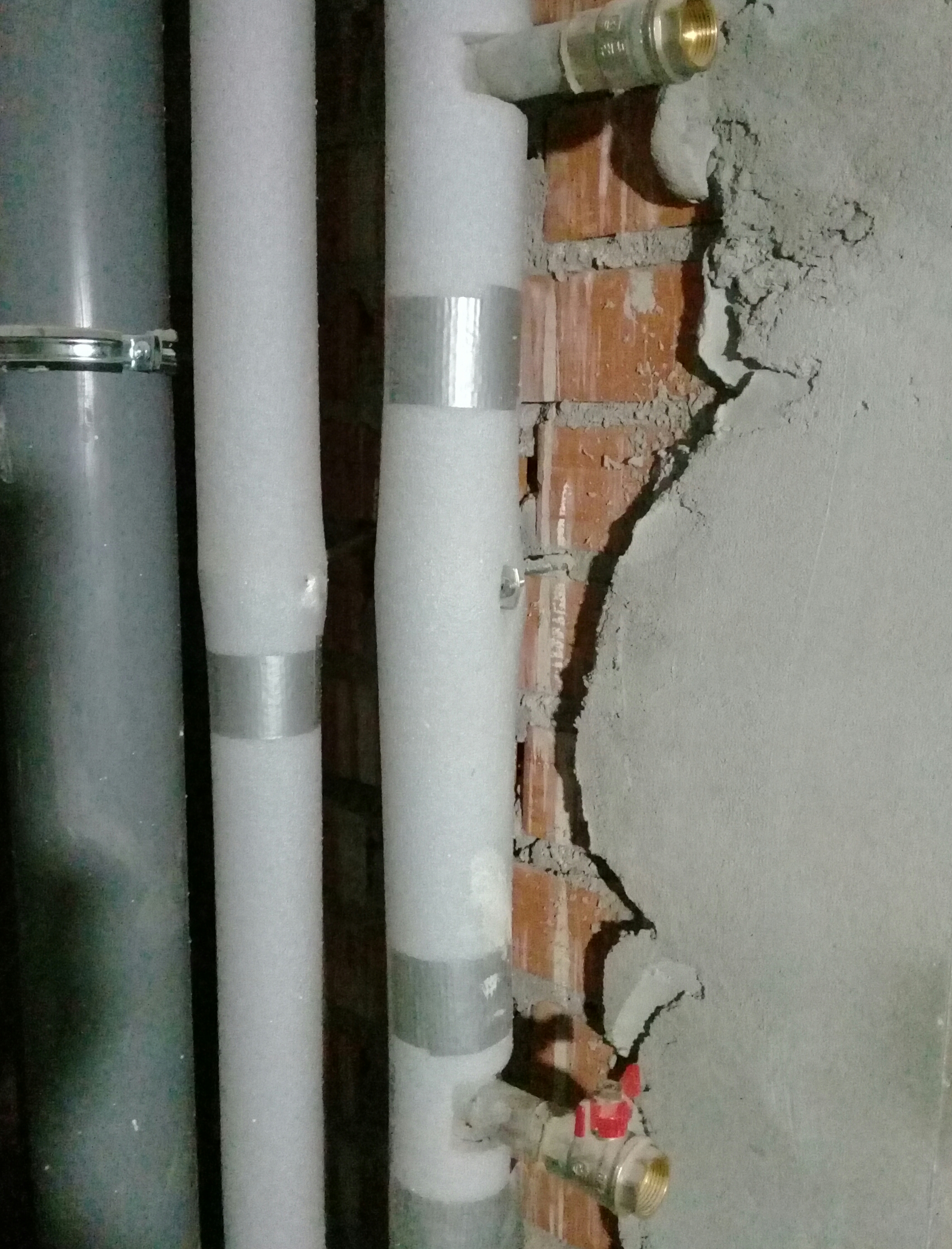

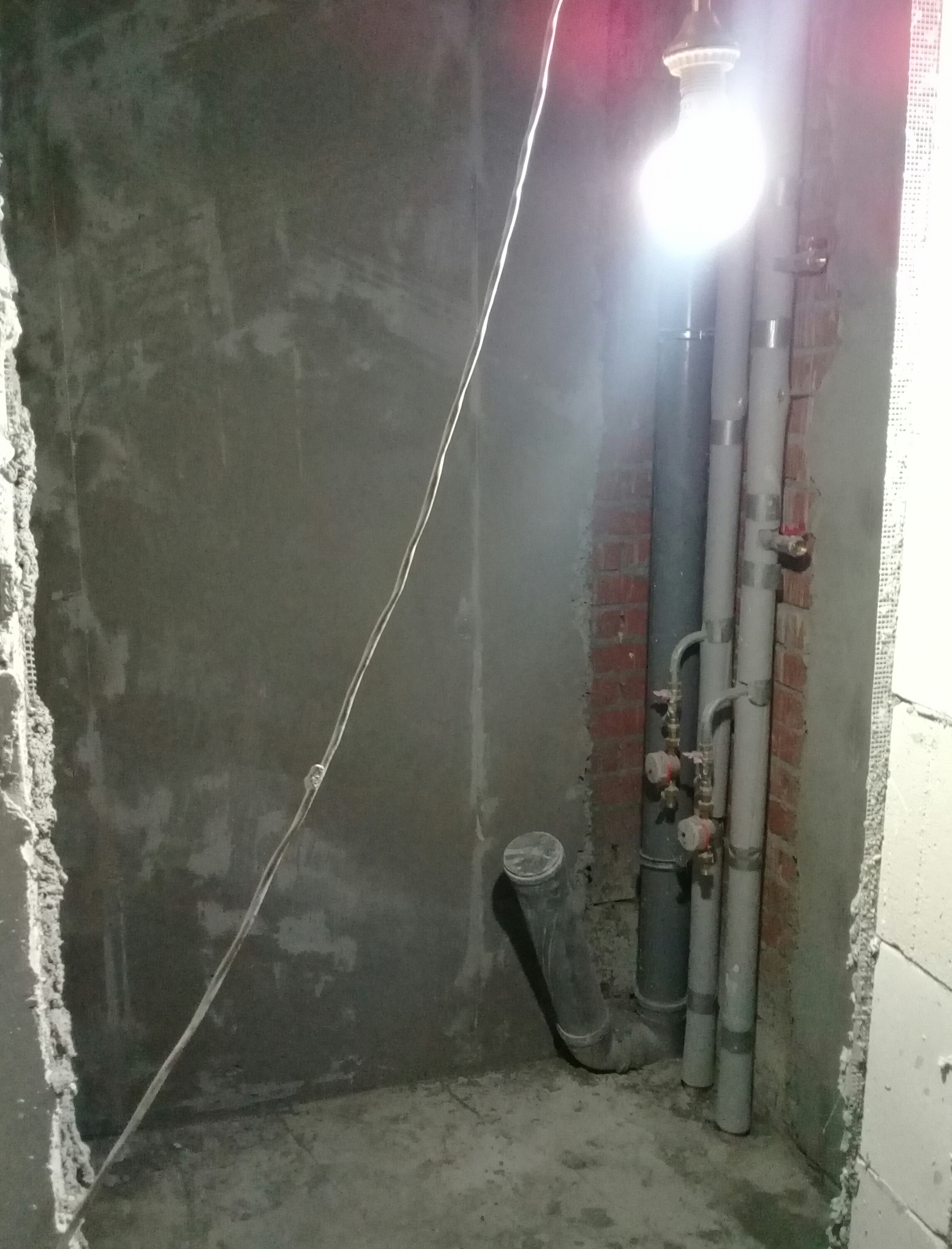

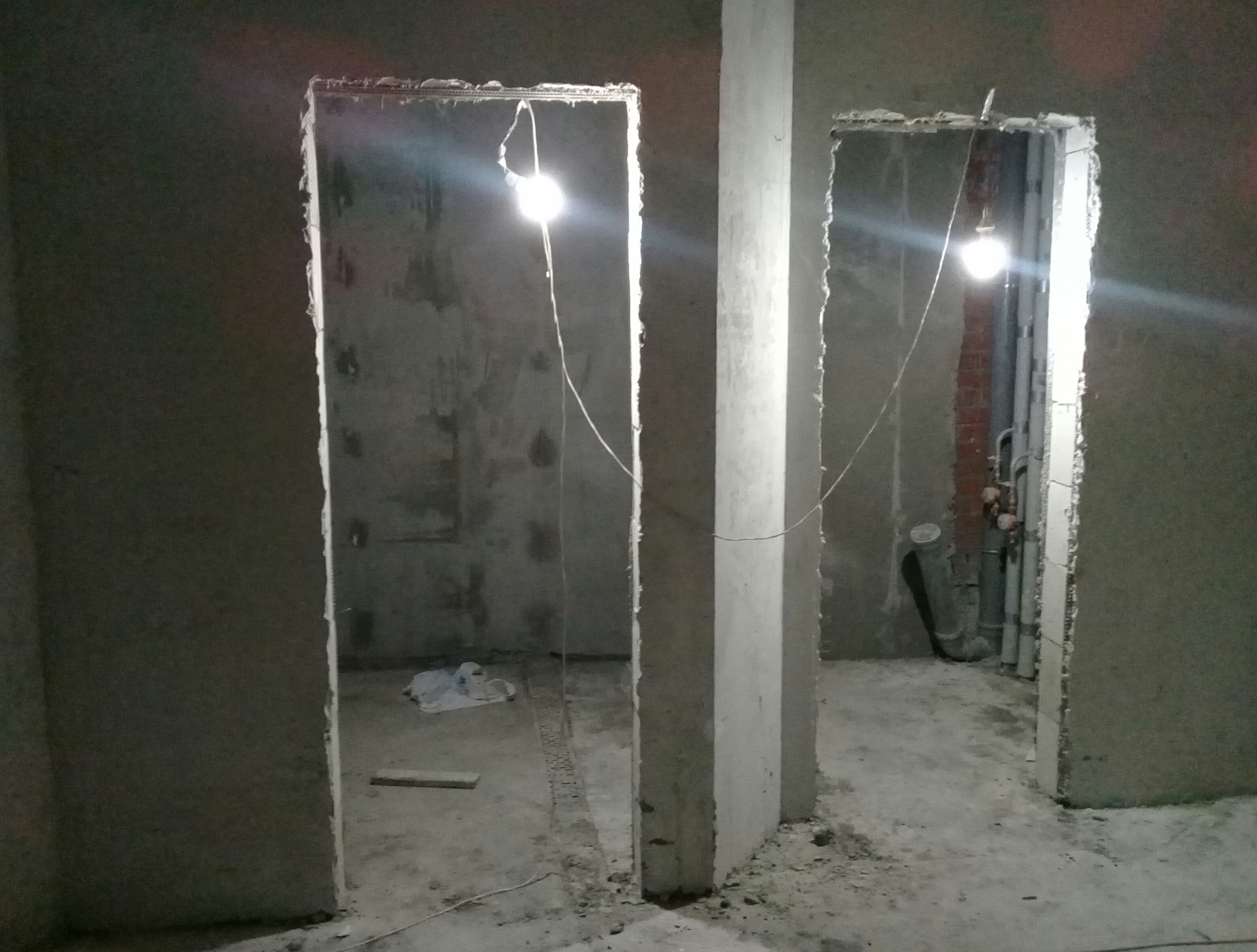

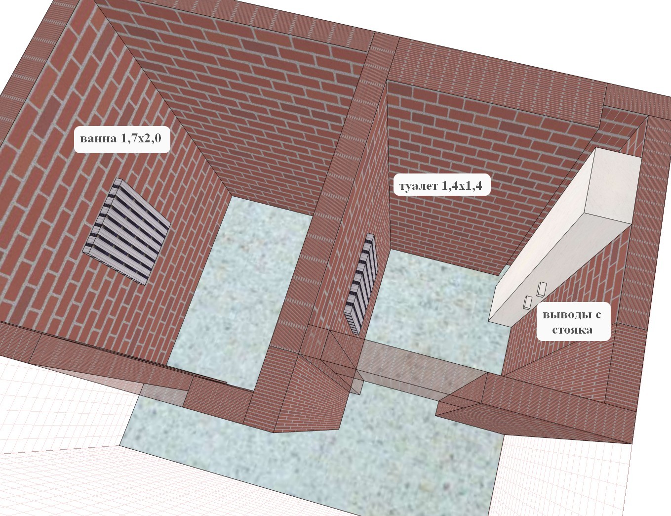

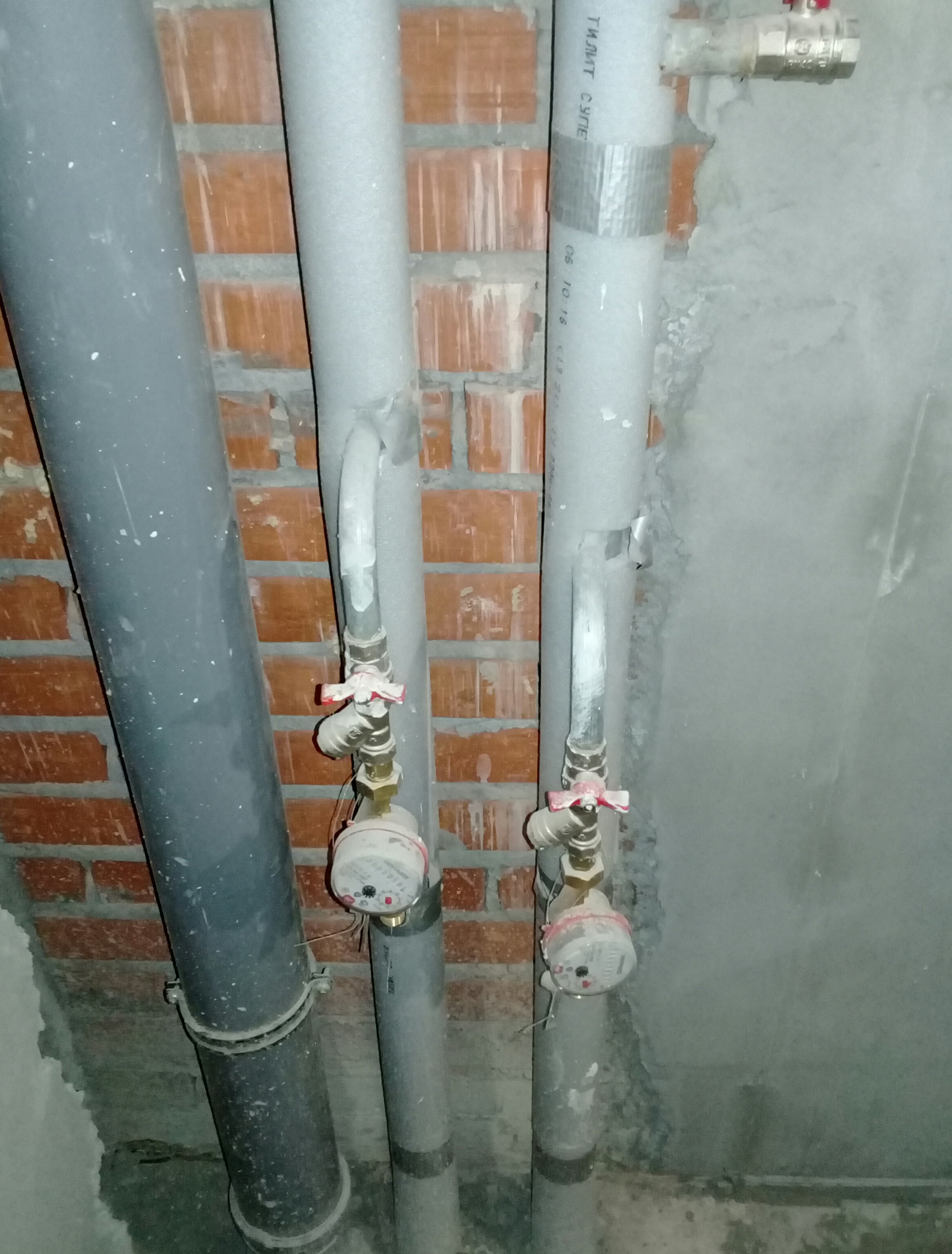

Подскажите пожалуйста! Дом новый, стояк ГВС, два вывода из него. В соответствии с схемой строители сказали, что полотенцесушитель в ванной работать не будет, т.к. далеко, нужно ставить электрический.
  1. Они правы?
  2. В туалете тогда нормально будет работать, не далеко? Есть нюансы? Спасибо.

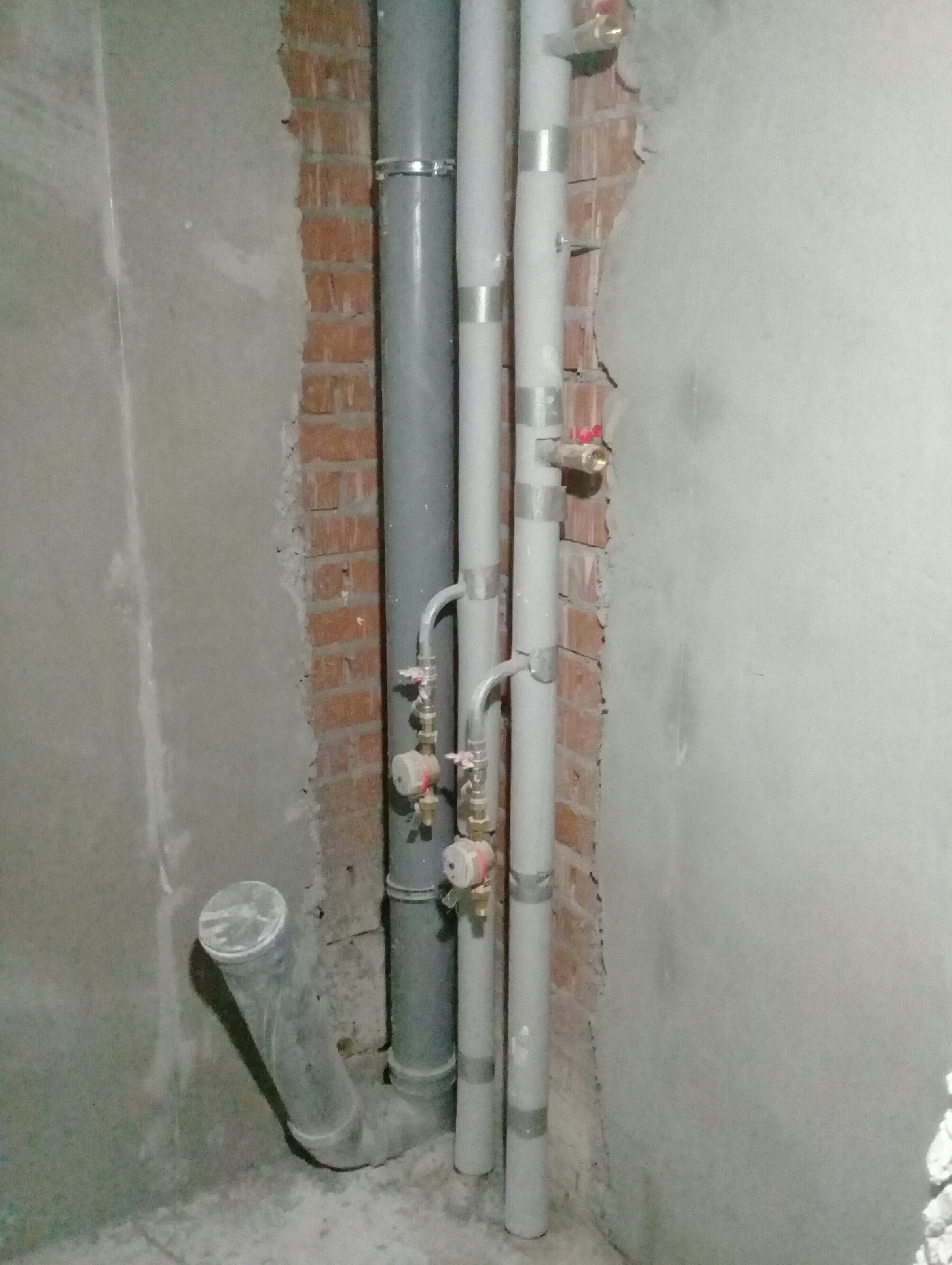

Barrett, ПС в туалете не нужен. ПС в ванной заработает без проблем без насоса, если будет грамотно подключён. Информации примерно ноль от Вас. Нужны: расстояния от пола до отводов, высота самого ПС, высота планируемой установки ПС от пола, а также внешний вид стояка с отводами и тем, что между ними (без теплоизоляции).

Мне будет желателен, но не критично, так как будет небольшой умывальник. Естественно на ПЕРВОМ месте в ванной.
Mazayac написал: ПС в ванной заработает без проблем без насоса, если будет грамотно подключён.
Что я и пытаюсь выяснить...
Mazayac написал: Нужны: расстояния от пола до отводов, высота самого ПС, высота планируемой установки ПС от пола, а также внешний вид стояка с отводами и тем, что между ними (без теплоизоляции).
Вечером всё предоставлю! Сам ПС ещё не покупал - нужно же знать, какой будет работать... А то меня настраивали (мои строители) на электро.
Пока только размеры помещений 1,7х2,0 и 1,4х1,4 Диаметр выводов 3/4. Спасибо.

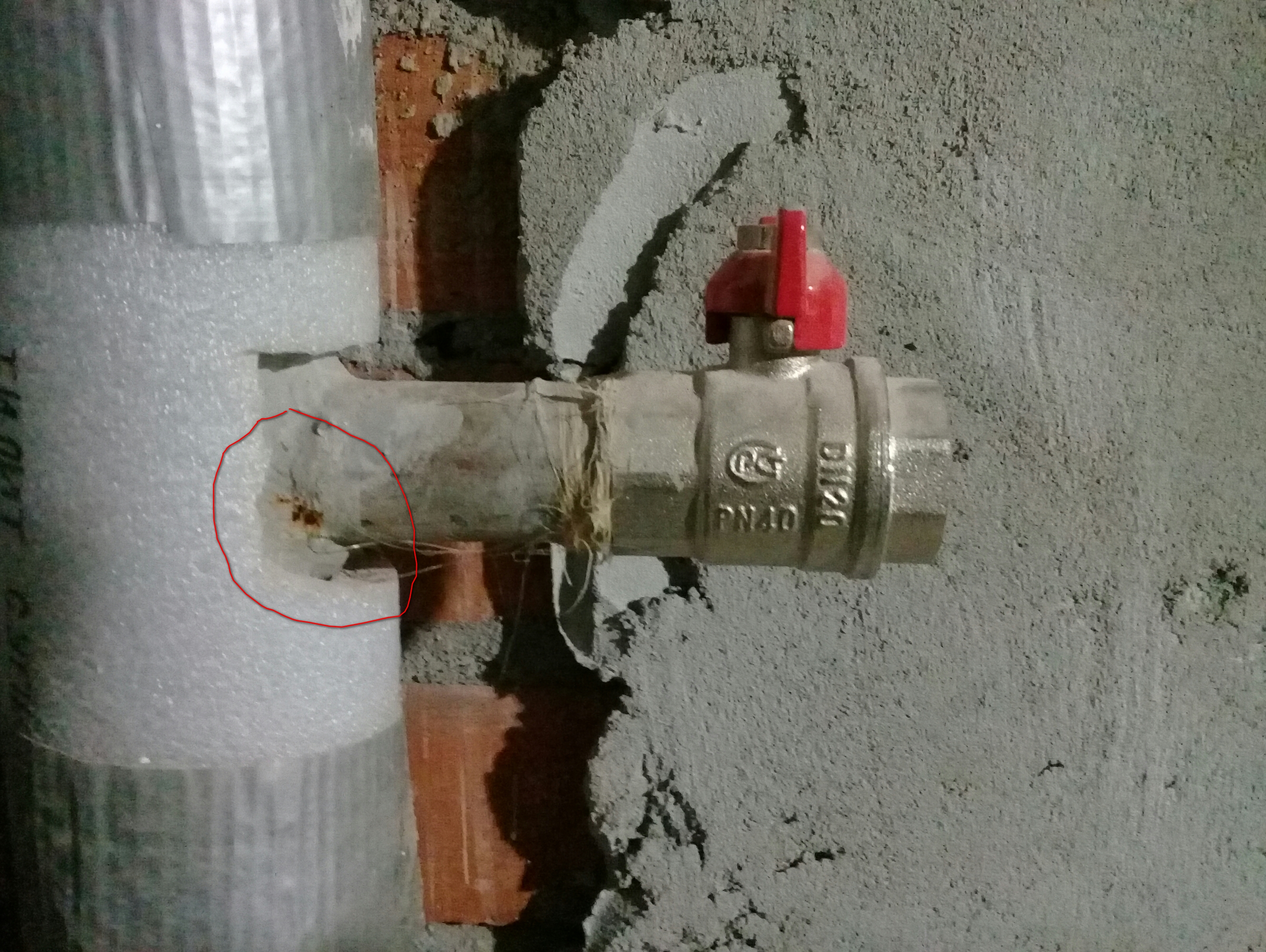

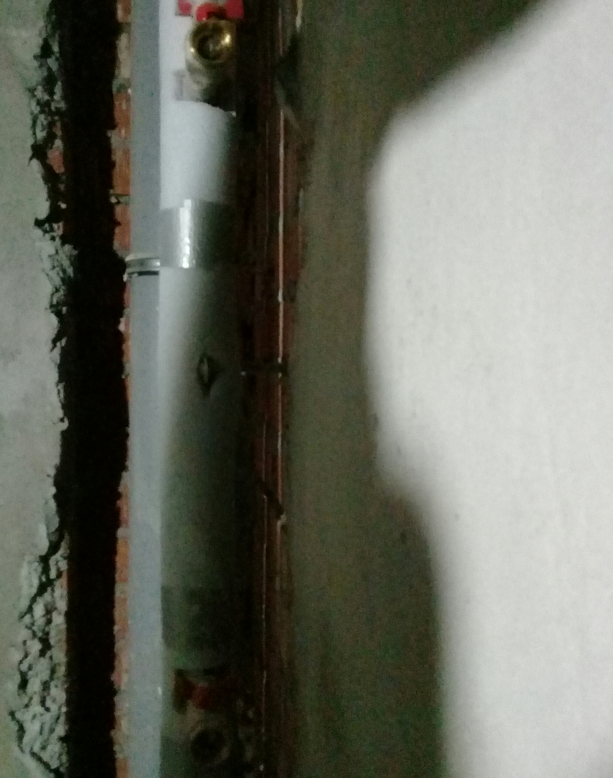

Высота от чернового пола (будет ещё эл.тёп.пол + плитка) до нижней оси 127см + 50см до верхней оси вывода. Выводы 3/4. Ещё возник вопрос. Обвёл на фото сварку вывода из стояка. Такая же и на верхнем беда. Это свищ образуется? Переваривать?
