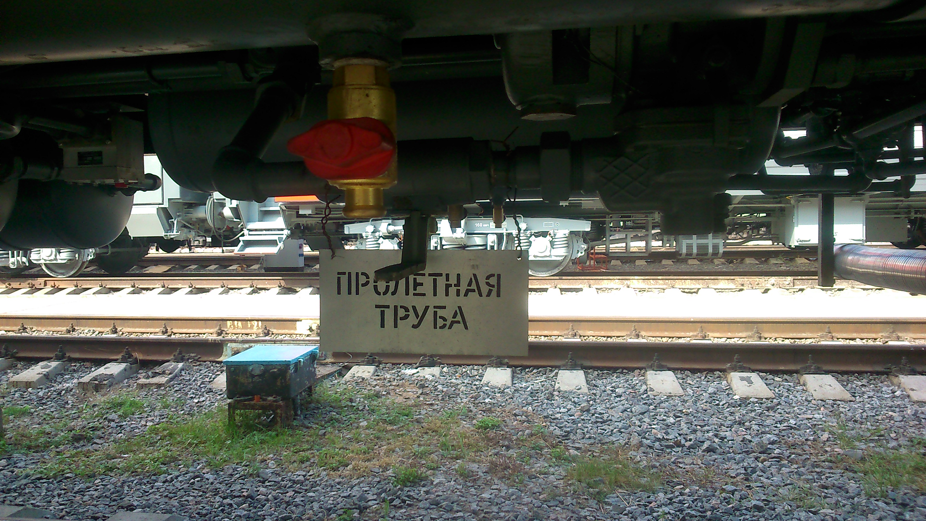

cineman
cineman
Регистрация: 12.06.2008
Сообщений: 15975
06.12.2018 в 06:01:25
Бай-пассом принято называть временный обходной канал основного направления. Кусок трубы между ответвлениями без запорного элемента скорее тянет на шунт. Бай-пассом не может быть путь, постоянно используемый в рабочем режиме. То, что это термин гнут под себя водопроводчики, не меняет сути дела. Толи дело железнодорожники, они придумали для бай-пасса своё название

cineman написал: Кусок трубы между ответвлениями без запорного элемента скорее тянет на шунт.
Во многих словарях "шунт" идёт вторым значением слова "байпас" :)
Также полезно иногда ставить мысленные эксперименты. В данном случае, например: берём и сдвигаем участок стояка между отводами на 20 сантиметров. Получился байпас? Большинство скажет "да", пусть и с оговоркой, что в общепринятом у сантехников смысле. А теперь начинаем приближать сдвинутый участок обратно. Когда он прекратит быть байпасом? :) В 5 сантиметрах от стояка? В двух? В одном миллиметре? Я вот и считаю из соображений общей логики, что никогда.
