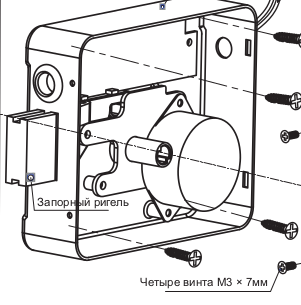

Я понимаю, что CISA - моторные замки от 40000 руб и им подобные Моttura будут работать, но у меня другая задача и такое дорогое оборудование для нее не нужно. Есть пожилая мать, к которой никто воровать не полезет, путем взлома дверей, вскрытия замков и т.д, т.к это уголовное преступление и его совершают умышленно, зная ради чего рискуют свободой. У матери моей воровать не чего, да кроме этого квартира ее под сигнализацией и видеонаблюдением, но по другой причине, т.к у нее проблемы со здоровьем, начальная стадия деменции. Я офицер запаса технического подразделения Правоохранительных органов, и мое бывшее руководство временно взяло под охрану мамину квартиру, т.к ей казалось, что у нее все воруют, приходят всякие проходимцы и т.д, чтобы контролировать мамины действия в квартире мне предоставили служебную систему видеонаблюдения, пока я не разверну свою систему "Умный дом" Но об этом всем позже, т.к мне придется с "нуля" познавать системы видеонаблюдения, чтобы установить их у мамы. А сейчас про замок: хочу установить электромеханический моторный замок с целью возможности дистанционного открытия через Интернет двери маме, если она потеряет ключи или не сможет открыть сама дверь. Заинтересовал вот этот дешевый китаец, именно тем заинтересовал, что дешевый. Мама будет этим замком пользоваться как механическим, цилиндровым, как я написал вопрос сложности взлома не стоит, лишь бы дверь закрывалась, защита от бомжей, наркоманов, алкашей и др. проходимцев, которые не профессиональные домушники, а так просто могут взять, что плохо лежит. Сувальдные электромеханические замки соленоидного типа стоят в 10 раз дороже, а моторные в 20 раз. Я рассматриваю приобрести вот этого китайца: http://accordtec.ru/katalog-tovarov/list/zamki/elektromehanicheskie/at-el201 заинтересовало то, что он при такой цене является моторным замком с элементами автоматики (установлен датчик Холла как датчик положения ригеля замка) Но меня смущает на фото маленький моторчик, как он по надежности и хватит ли у него силы справиться с силой трения ригеля со стенками отверстия в ответной планке замка.

krserv написал: с силой трения ригеля со стенками отверстия в ответной планке замка.
должен быть установлен правильно, чтобы не было этого трения - за прихлоп и удержание двери отвечает язычок защелки.

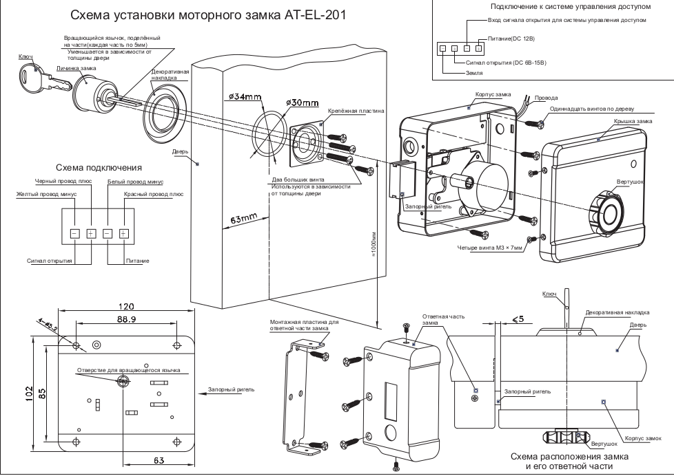

я не вижу язычка у замка на рисунке, или Вы имеете ввиду язычок защелки ручки двери?

Вот весь рисунок с ответной планкой. Не понятно зачем на ней еще круглое отверстие. На замке тоже есть круглое отверстие, только оно там вверху, а на ответной планке внизу, если ее не перепутали как нарисовать. а понял, на рисунке они с одной стороны - планка и замок, если планку поставить напротив, то круглое отверстие станет сверху. Похоже, что это такой язычок.

на видео видно, это не язычок, это видно конструктив датчика Холла https://www.youtube.com/watch?v=pZirUXZFZKs

krserv написал: я не вижу язычка у замка на рисунке, или Вы имеете ввиду язычок защелки ручки двери?
krserv, да, конечно.
В видео круглое - это наверное защита от выдвижения ригеля при не закрытой двери

BV написал: В видео круглое - это наверное защита от выдвижения ригеля при не закрытой двери
Да, я полагаю это магнит и датчик Холла со стороны замка.
