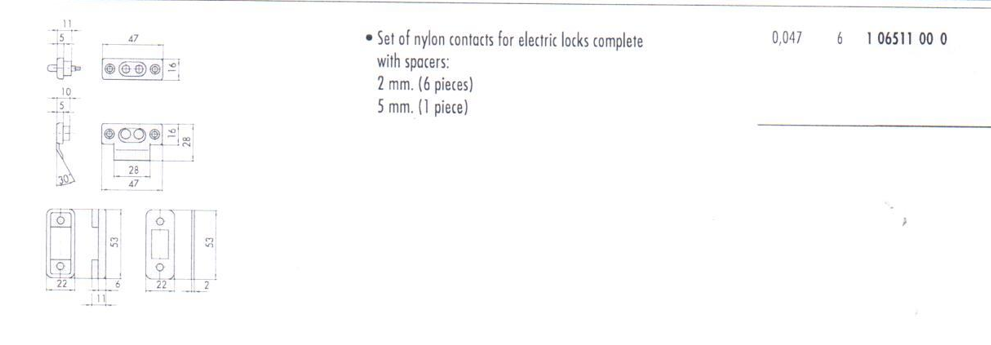

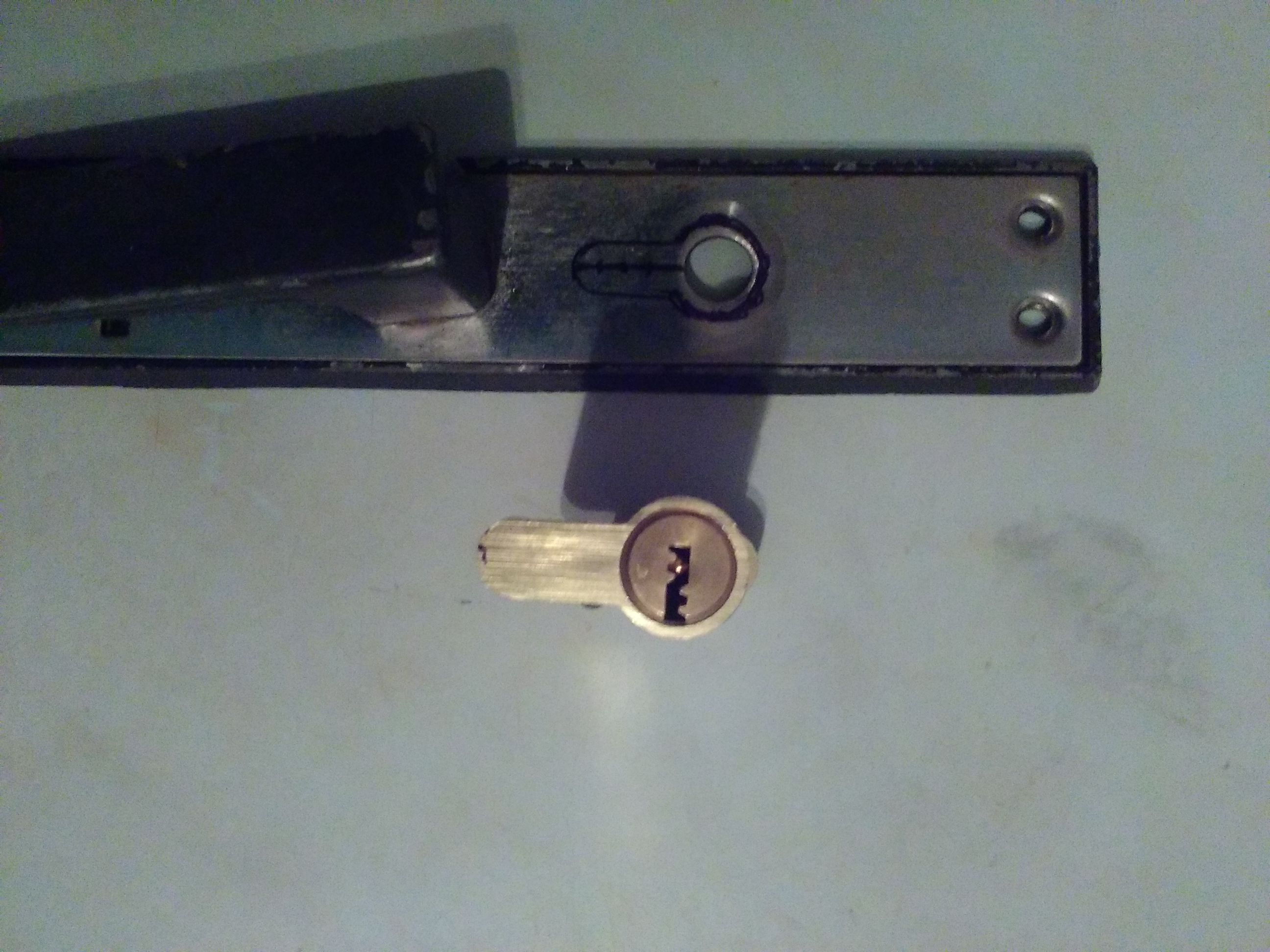

буду думать о сложности монтажа накладного замка на металлическую дверь. Косяк там сложный, чтобы устанавливать на него ответную пластину замка. В металле как в дерево не утопишь пластину. Мне понравилось, что замок моторный, но если ставить его сложно, то может стоит поискать подходящий врезной замок, но тут сложность, что дверь сделана еще для советского замка, который не соответствует современным стандартам. Вот я фото делал, когда личинку приспосабливал к нему. Фото замка не сделал, только накладка с ручкой на нем:
а вот описание нейлоновых контактов:

krserv написал: Вот подводку питания к замку я хочу сделать разьемной за счет контактных нейлоновых пластин CISA
Не слишком удачная идея: в замке использутея микроконтроллер, которому каждый раз при открытии двери будут вырубать питание. С учетом отзыва DimonDol живучесть платы (микроконтроллера) оставлят желать.
AKI, В моем случае это не страшно, т.к он вообще будет все-время отключен WiFi розеткой и лишь включится только при аварийной ситуации, когда маме нужно будет при помощи него открыть дверь.

Оплачивать заказ уже надо, счет выставлен поставщиком, а я сомневаюсь в целесообразности из-за возможного сложного монтажа на металлической двери. Это не дерево, где можно в любом месте углубиться и врезаться.
Пластины эти CISA где лучше ставить над дверью, или сбоку вверху?
Вот начинаю прикидывать, сделал фотки у мамы, но было света недостаточно в коридоре, ничего не видно. Завтра буду делать опять. Дверь открывается наружу, с внутренней стороны слева - направо.

Зачем вам эти пластины? Кабель ведёте к стороне с петлями, делаете петельку и уходите на откос. В петле кабель почти не гнётся служит с десяток лет. Хитрые чизовские пластины это элемент врезного чизовского замка в офисную дверь межкомнатную. Служат для подведения питания через колоду двери со стороны замка. Питание подводится проводом скрытно в момент установки двери. Иногда можно поставить такую штуку со стороны петель, предварительно просверлив полотно двери насквозь через место для установки замка, но я бы не стал это делать с дверью из массива.
