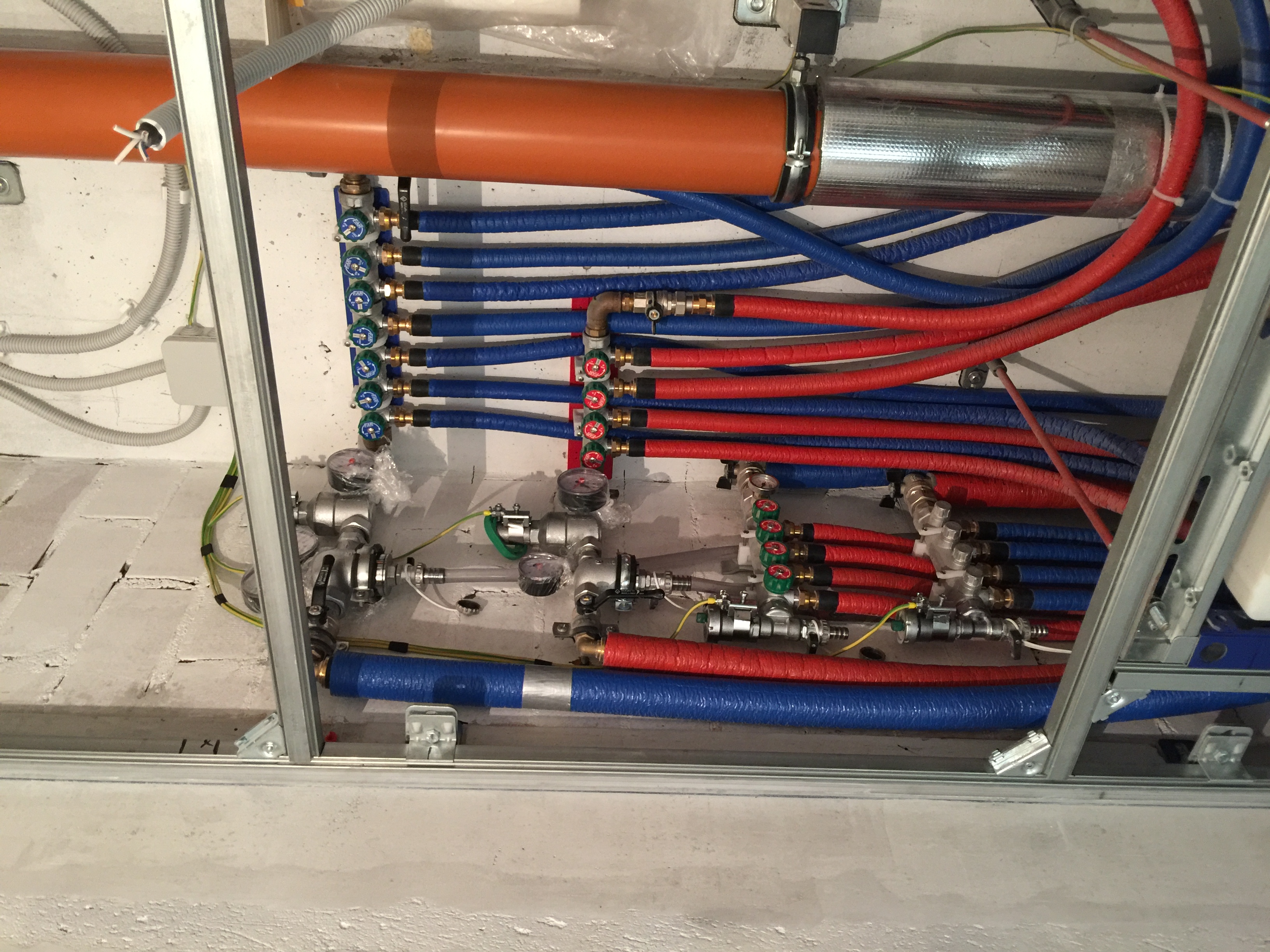

Mazayac написал:
a12377777, а, там ещё и ФГО два подряд?!
Это не «вырвано из контекста», это прямое следствие нелюбезно подаваемых Вами обрывочных кусков информации. Из которых непонятно ни-че-го: что, где, кем и когда смонтировано и с какой целью.
Два ФГО (и с промывным фильтром - чтобы уж прямо совсем гарантированно доверять :) ), два редуктора - и после этой вереницы лишних гидравлических сопротивлений Вы с обратным клапаном собрались «бороться»?
Валяйте.
Mazayac, фго такое сопротивление, ага
Напомню— первый редуктор от застройщика— трогать нельзя и крутить как бы тоже— на выходе 5 плюсминус атмосфер (без него или при максимальном открытии под десять и более бывает—в многоэтажке давление сильно варьирует). Напомню опять— длинная трасса от центрального забора— второй редуктор в моей власти и выставлен на 4. Бороться с ок не собирался, а если врезать тройник с ГК, то и ок уберу. От Вас почерпнул пока одну важную информацию о плохом качестве валтека, спасибо за это.
Я делаю все сам, хоть и профессия моя далека от сантехники.
Мои узлы ввода.
ГК на только на холодной, за стояком не видно. На горячей не вижу смысла.
