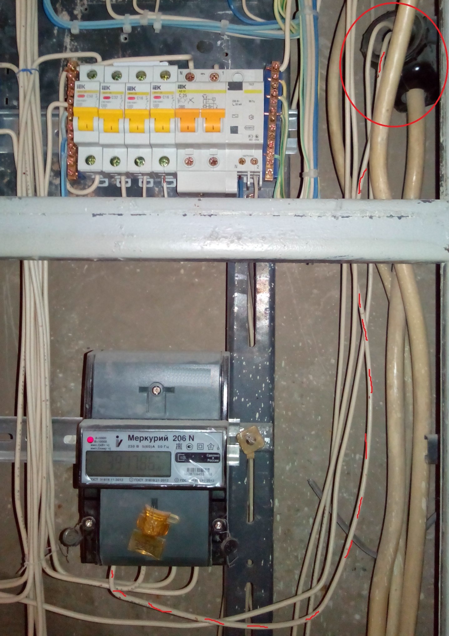

Доброго всем времени суток!
Уважаемые профи
Мне нужно установить Дифавтомат для стиральной машины Автоматы , узо и дифавтоматы стоят на одной Din рейке, на которой больше нет свободного места (фото 1). Электросчетчик в щите на лестничной клетке стоит на другой, отдельной Din рейке(фото 1) на которой свободное место под два модуля.
Возникли вопросы:
1) Имею ли я право установить Дифавтомат на Din рейку (фото 1), где установлен мой квартирный электросчетчик ?
2) насколько правильно такое решение ?

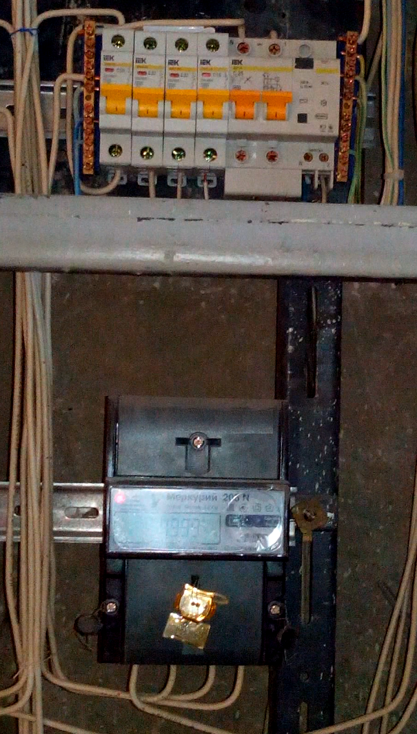

3) от Шины на Din рейке с автоматами идет одиночный провод (фото 2) и крепится к клеме на корпусе щита это заземление ?

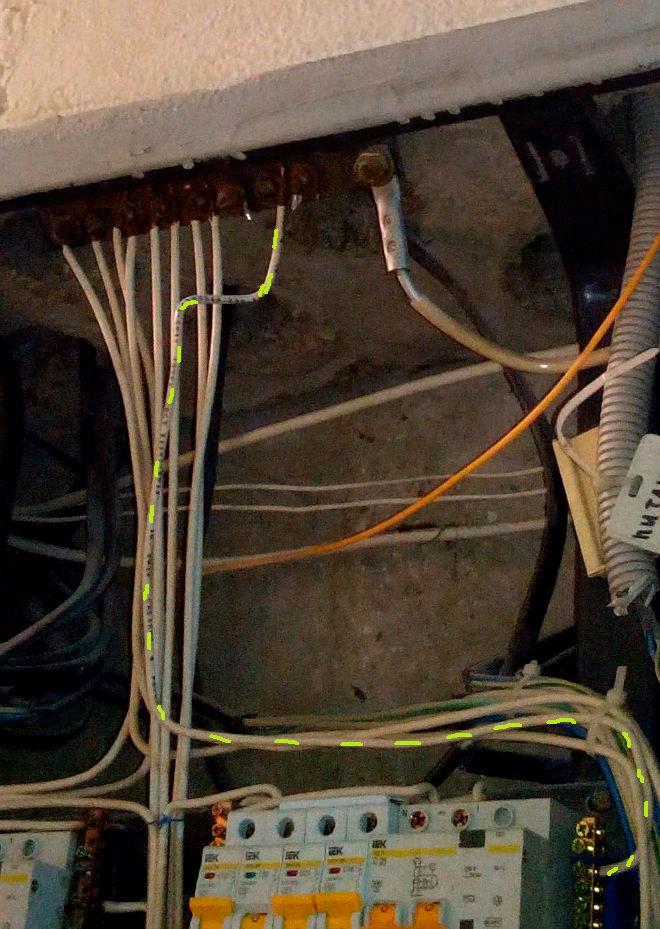

4) От Электросчетчика идет одиночный провод к разъему на (фото 3), как я понимаю это разъем вводного магистрального кабеля на квартиру ?
5) Должен ли быть вводный Медный провод диаметром 4мм с Изоляцией (не имел возможности замерить жилу но предполагаю что диаметр жилы 2.76мм сечение 5.98 мм2) на квартиру с номиналом вводного автомата С50 ?
Заранее всем спасибо и с наступающим!

StroitelPiramid написал: Автоматы , узо и дифавтоматы стоят на одной Din рейке, на которой больше нет свободного места (фото 1).
Замените имеющийся АД-12 (хрень редкостная) на АВДТ-32, он занимает 2 модуля, и рядом поставьте ещё один АВДТ-32 на СМ. Этот девайс тоже "не фонтан", но всё ж получше (должен быть). Приличные дифы стоят примерно 4,5тыр.
StroitelPiramid написал: от Шины на Din рейке с автоматами идет одиночный провод (фото 2) и крепится к клеме на корпусе щита это заземление ?
Если не вдаваться в терминологические нюансы, считайте, что - да.
StroitelPiramid написал: От Электросчетчика идет одиночный провод к разъему на (фото 3), как я понимаю это разъем вводного магистрального кабеля на квартиру ?
Можно и так сказать.
StroitelPiramid написал: Должен ли быть вводный Медный провод диаметром 4мм с Изоляцией (не имел возможности замерить жилу но предполагаю что диаметр жилы 2.76мм сечение 5.98 мм2) на квартиру с номиналом вводного автомата С50 ?
Судя по диаметру, может быть и 4-ка, и 6-ка. В любом случае для вводного АВ 50А этого мало.

СтранникXXI написал: Замените имеющийся АД-12 (хрень редкостная) на АВДТ-32
Но лучше этого не делать, т.к. авдт32 - еще более редкостная хрень.

Radio написал: Но лучше этого не делать, т.к. авдт32 - еще более редкостная хрень.
Тоже хрень, конечно, согласен, но у нас во многих новых домах стоят. Один знакомый ради интереса лет несколько назад погонял штук двадцать на сонэловском приборе (не помню модель) на предмет срабатывания по утечке, паспортным данным соответствовали. Но это, конечно, не показатель. В принципе, в ситуации ТС можно попробовать впихнуть 2 пары АВ+УЗО с выбросом существующего АД-12.

СтранникXXI написал: Судя по диаметру, может быть и 4-ка, и 6-ка. В любом случае для вводного АВ 50А этого мало.
А если вводный провод до счетчика и от счетчика до вводного дифавт заменить на 10мм2 ?

StroitelPiramid написал: IEK есть изначально, многие его не рекомендуют, но не знаю в чем он косячный ?
У иека прекрасные годные узо. Впихнете узо+ав - будет супер.
