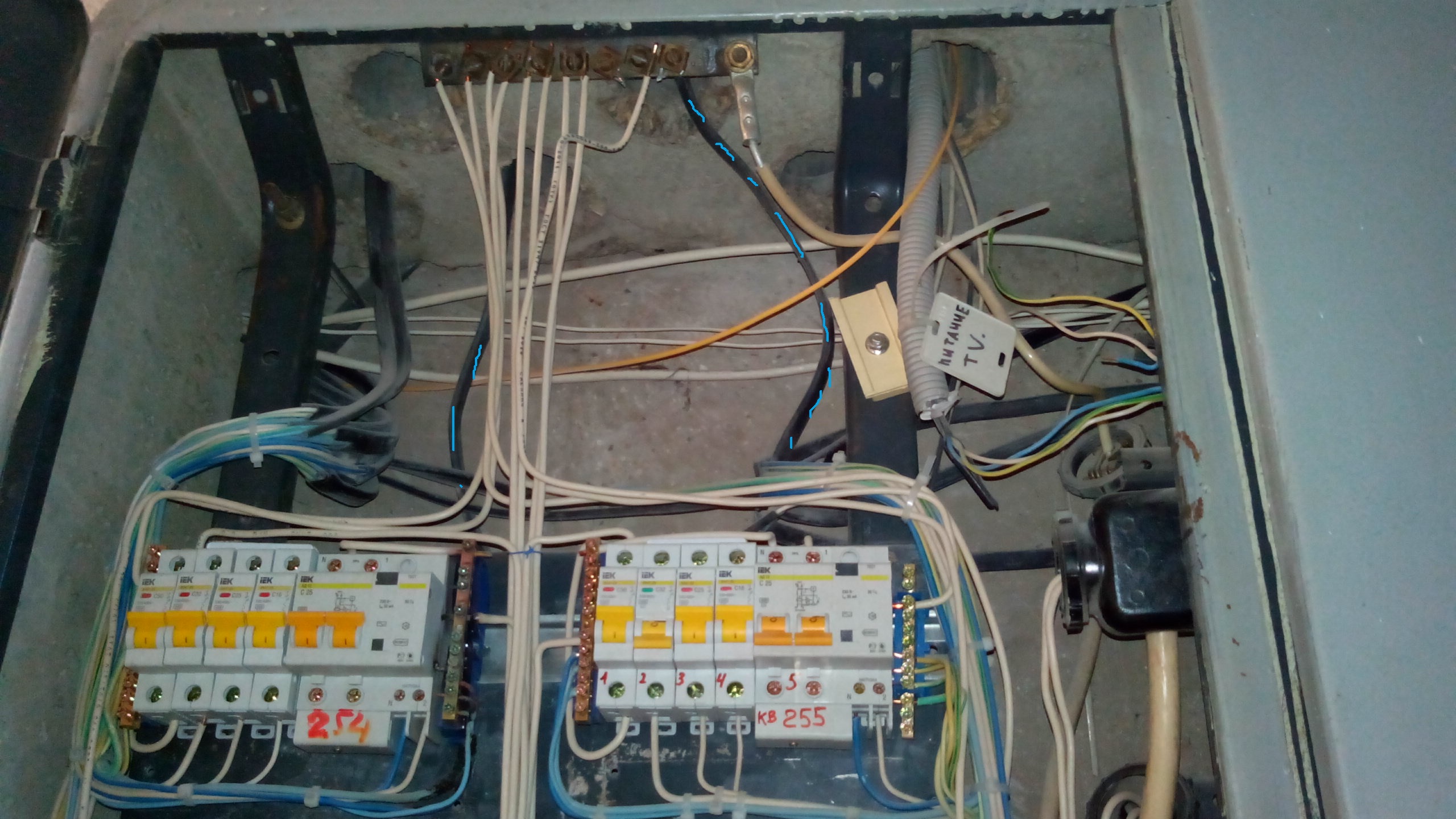

СтранникXXI написал: Стояковый ноль - это нулевой стряковый провод, который идёт вместе с фазными от ВРУ через все этажи.
Вы имеете введу от туда ?
или от туда ?
СтранникXXI
СтранникXXI
Регистрация: 05.06.2017
Рязань
Сообщений: 5786
28.12.2018 в 22:50:29
StroitelPiramid написал:
или от туда ?
Ещё раз: стояковый ноль - это провод, такой же, как фазные. От него должны идти ответвления к счётчикам либо к шине, а от неё к счётчикам.
dokar
dokar
Мадонатор
Регистрация: 22.12.2010
Сообщений: 22088
28.12.2018 в 22:59:21
StroitelPiramid,Блин, найдите наконец куда идет толстый провод с опрессованным наконечником прикрученный к верхней шине . Это и будет ноль стояка .

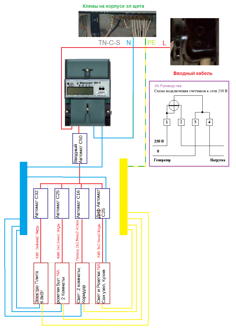

СтранникXXI написал: Ещё раз: стояковый ноль - это провод, такой же, как фазные. От него должны идти ответвления к счётчикам либо к шине, а от неё к счётчикам.
dokar написал: StroitelPiramid,Блин, найдите наконец куда идет толстый провод с опрессованным наконечником прикрученный к верхней шине . Это и будет ноль стояка .
Бррр. Единственный ноль (толстый) идет с клем верхней части щита через эл счетчик на ноль шину.

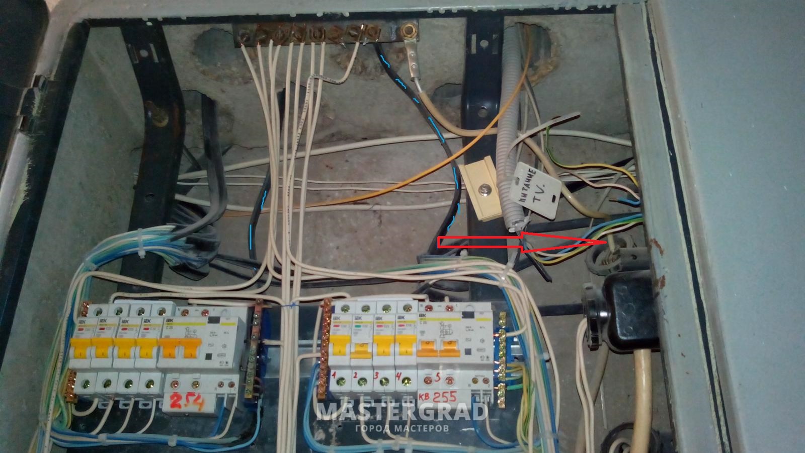

StroitelPiramid, Это что такое ?
Чуть ниже, за корпусом фазного ореха виден еще один сжим , в который входит толстый провод , о котором я говорил .

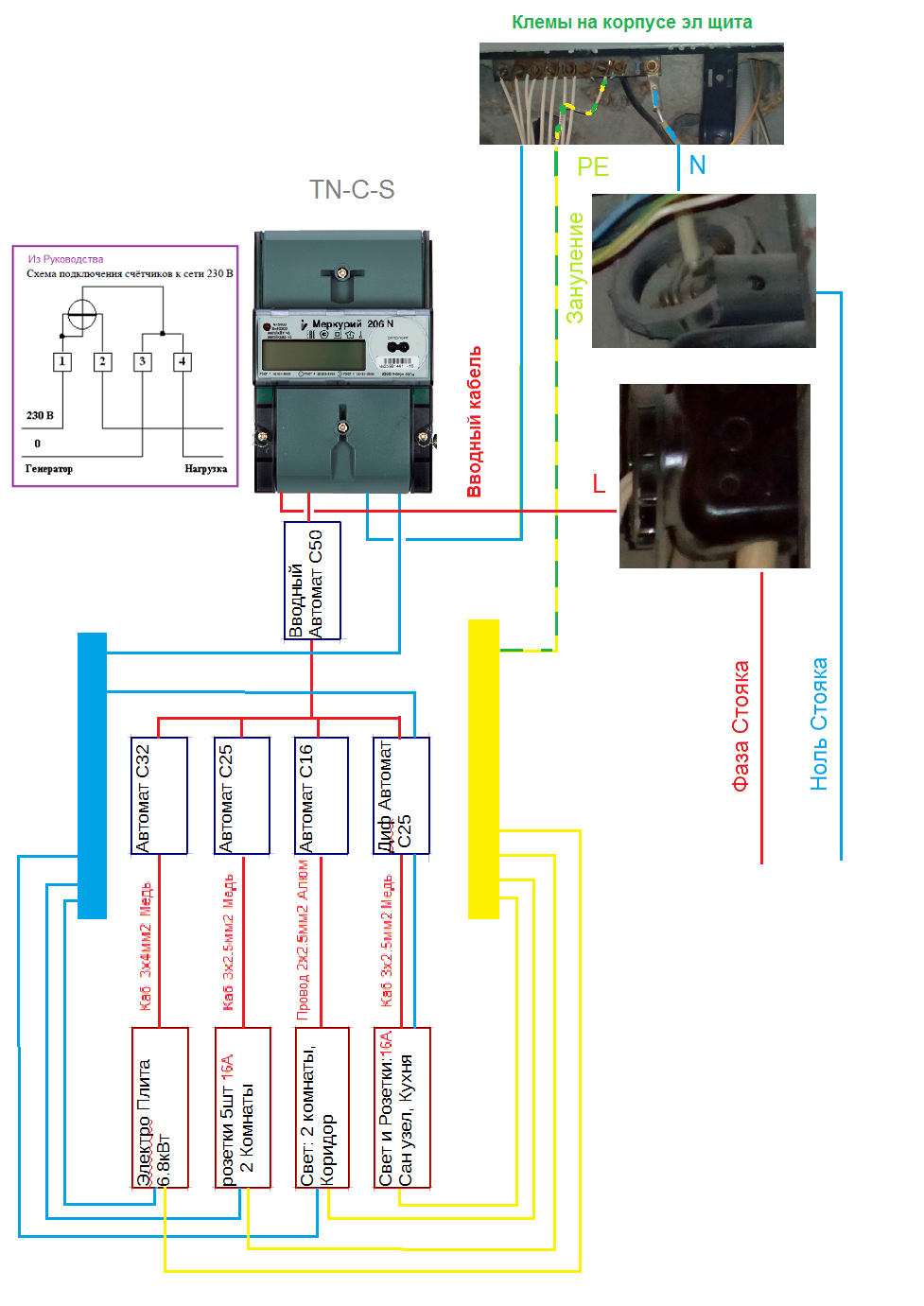

dokar написал: Чуть ниже, за корпусом фазного ореха виден еще один сжим , в который входит толстый провод , о котором я говорил .
Исправил на сколько понял вроде так
Смущает что в верней клеме щита столько всего подключено и два ноля и Зануление или это норм ?
ebf
ebf
Регистрация: 21.03.2015
Сообщений: 7795
29.12.2018 в 02:52:21
StroitelPiramid написал: Смущает что в верней клеме щита столько всего подключено и два ноля и Зануление или это норм ?
Не смущайтесь.это нормально и правильно для домов с занулением

Слушайте, я может чего не понимаю, но на схеме предлагается ноль сажать на землю и раздавать по всем розеткам-корпусам приборов? я бы не рискнул, честно говоря, ибо от нуля тоже неплохо прилетает, особенно когда нагрузка включена
