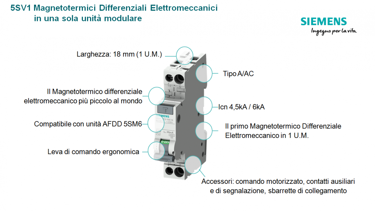

СтранникXXI, Абрикос представлял , по-моему от Сименса .
dokar, интересно, как они умудрились уместиться в 1М. Ценник даже боюсь предполагать.

СтранникXXI, Siemens 5SV1, Электромеханика, В и С характеристики, 6кА, номиналы: 2, 4, 6, 10, 13, 16. В комбинации с AFD-модулем 5SM6 получается AFDD/RCBO шириной 2 модуля. https://www.voltimum.it/articolo/news-costruttori/magnetotermici
Когда пол-года назад впервые увидел рекламу 5SV1 "Самый компактный RCBO на рынке", хотел написать комментарий "убилонах шозабред". Не обратил внимания на звёздочку. А под звёздочкой - "electromechanical". :)
