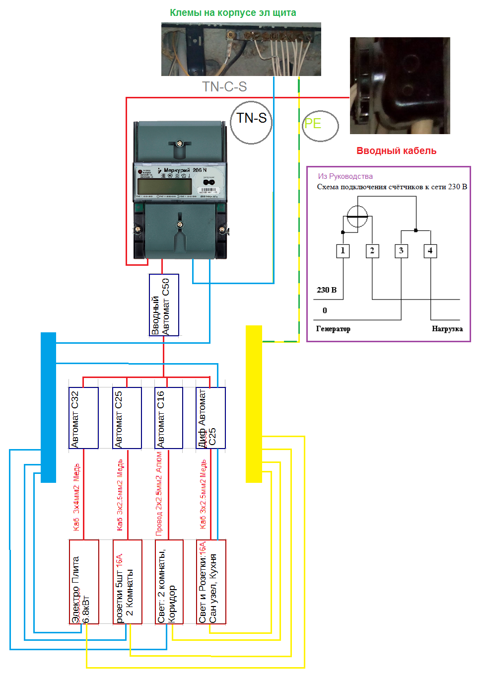

СтранникXXI написал: Зануление.
Vadim 161 написал: "зануление"
Помогите определить схему подключения зануления TN-S или TN-C-S ?
Правильно ли промаркировал на схеме ?
СтранникXXI
СтранникXXI
Регистрация: 05.06.2017
Рязань
Сообщений: 5806
28.12.2018 в 10:22:50
StroitelPiramid написал: Помогите определить схему подключения зануления TN-S или TN-C-S ?
Может быть либо TN-S, либо TN-C-S. У Вас TN-C-S в рамках "отдельно взятой" квартиры.
StroitelPiramid написал: Правильно ли промаркировал на схеме ?
Не нарисован ноль вводного кабеля.

28.12.2018 в 14:22:20
СтранникXXI написал: Может быть либо TN-S, либо TN-C-S. У Вас TN-C-S в рамках "отдельно взятой" квартиры.
Вы имеете введу в щите или уже в квартире?
СтранникXXI написал: Не нарисован ноль вводного кабеля.
Исправил?

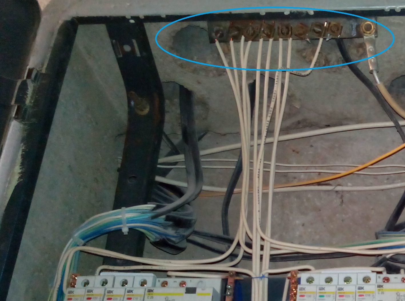

Как правильно называются эти разъемы в щите на лестничной клетке ?

28.12.2018 в 15:14:04
StroitelPiramid написал: Исправил?
Со стоякового нуля должно быть ответвление на верхнюю шину.
StroitelPiramid написал: Как правильно называются эти разъемы в щите на лестничной клетке ?
Сжим ответвительный, на сленге "орех".

28.12.2018 в 15:38:46
СтранникXXI написал: Со стоякового нуля должно быть ответвление на верхнюю шину.
Стояковый Ноль это вы имеете ввиду верхние клемы щита или что то другое ?

28.12.2018 в 17:55:29
СтранникXXI написал: Сжим ответвительный, на сленге "орех".
Ясно)
Стояковый ноль - это нулевой стряковый провод, который идёт вместе с фазными от ВРУ через все этажи.
