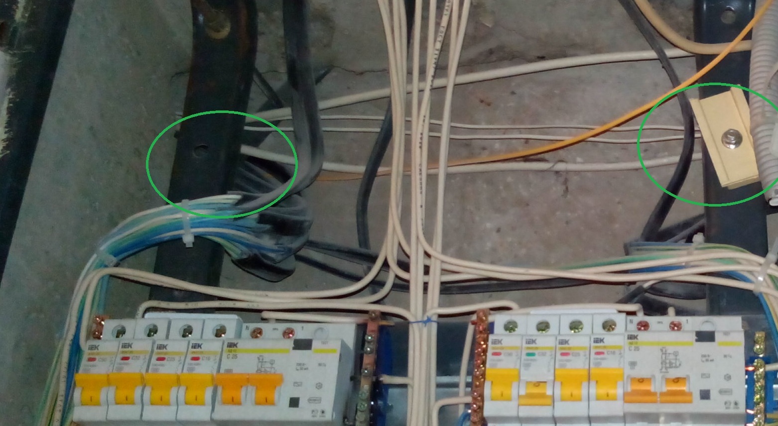

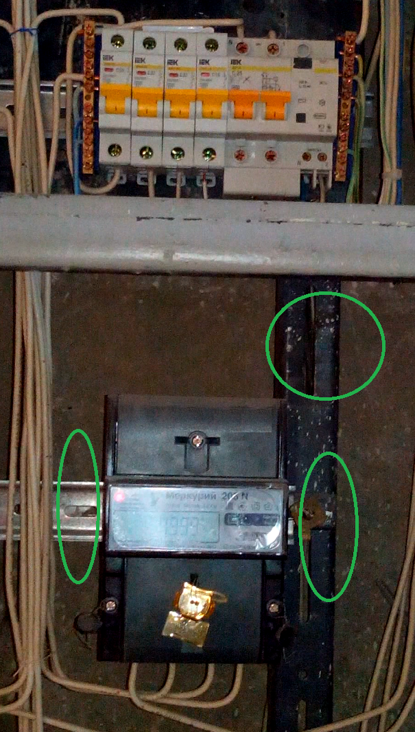

Уважаемые профи помогите разобраться со схемой подключений в эл щите , то что смог сам понять начертил на схеме
1) На схеме Заземление или Зануление ? 2) Должен ли электро счетчик подключатся к земле параллельно с шиной заземления или это Ноль ? 3) Подскажите правильно ли подключен эл счетчик в щите в соответствии с руководством на схеме справа ?

Все автоматы С25 заменить на С16.
StroitelPiramid написал: 1) На схеме Заземление или Зануление ?
"зануление"
StroitelPiramid написал: Должен ли электро счетчик подключатся к земле параллельно с шиной заземления
Нет
StroitelPiramid написал: Подскажите правильно ли подключен эл счетчик в щите в соответствии с руководством на схеме справа ?
Водной автомат должен стоять до счетчика.

StroitelPiramid написал: На схеме Заземление или Зануление ?
Зануление.
StroitelPiramid написал: Должен ли электро счетчик подключатся к земле параллельно с шиной заземления или это Ноль ?
Это ноль.
Да.

Vadim 161 написал: "зануление"
СтранникXXI написал: Зануление.
Спасибо за разъяснение!
Vadim 161 написал: Нет
Из за возможного кз?
СтранникXXI написал: Это ноль.
Теперь понятно почему зануление.
Vadim 161 написал: Водной автомат должен стоять до счетчика.
Так установили Подрядчики в подъезде при кап ремонте.Возможно в целях исключению несанкционированных переподключений в обход счетчика Думаю если просить Управляющею Компанию на переустановку вводного автомата пошлют,... за деньгами
СтранникXXI написал: Да.
Отлично, одной головной болью меньше)
Кто нибудь пробовал ставить ДифАвтоматы на одну DIN рейку с Электросчетчиком ?
В щите есть пазы для дополнительных DIN реек если ли туда установить будет ли это нарушением ?

StroitelPiramid написал: Из за возможного кз?
Нет. Должны идти отдельные провода от ореха с PEN проводника стояка на счетчик, и отдельно на "зануление". Своеобразное расщепление на N и PE
StroitelPiramid написал: Кто нибудь пробовал ставить ДифАвтоматы на дин одну рейку с Электросчетчиком ?
Куда хотите можете его поставить.
StroitelPiramid написал: щите есть пазы для дополнительных дин реек если ли туда установить
Можно.
