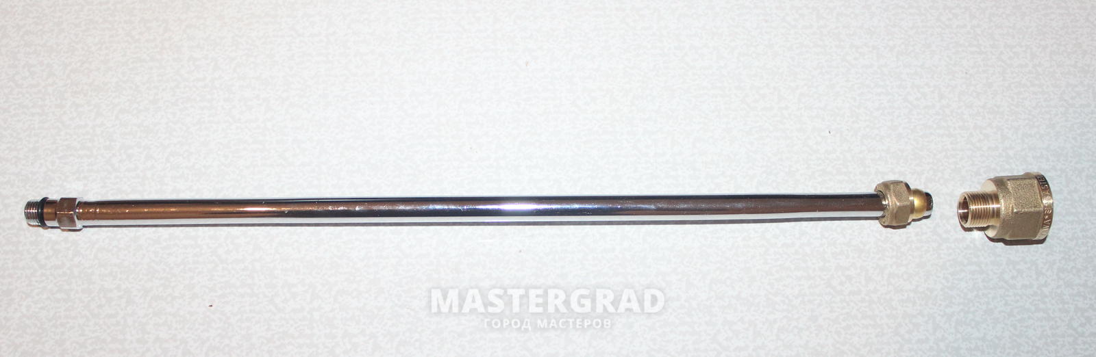

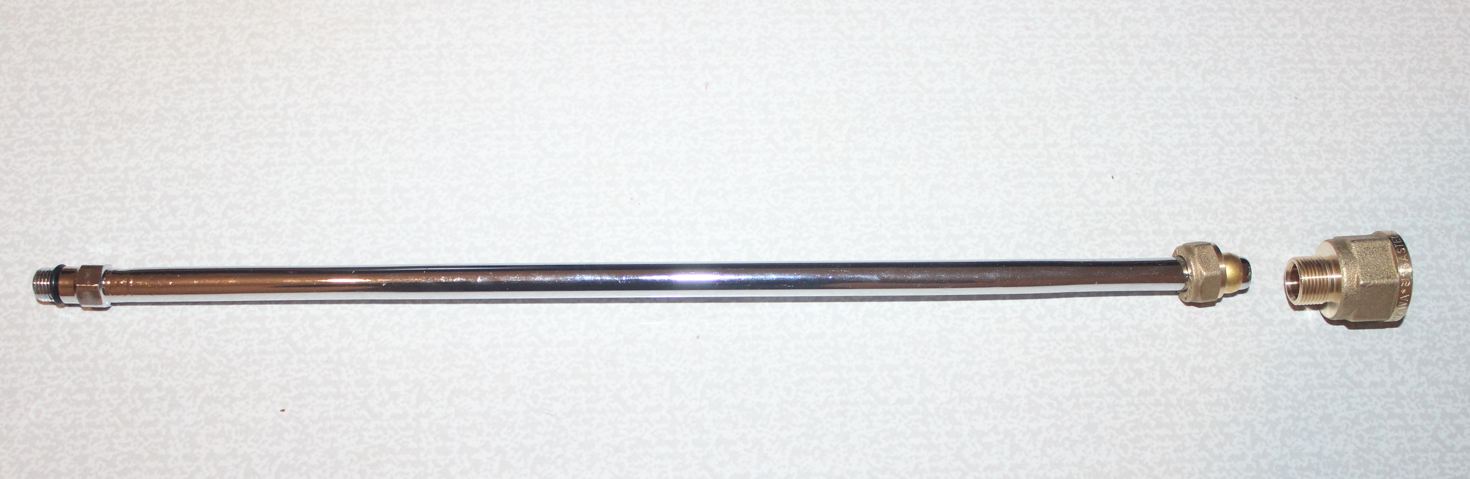

День добрый Подключение смесителя
  1. Смеситель, резьба М10
  2. Трубка M10
  3. Соединитель 10*1/2 ВР
  4. Подводка НР-ВР 1/2
  5. Труба стальная НР 1/2

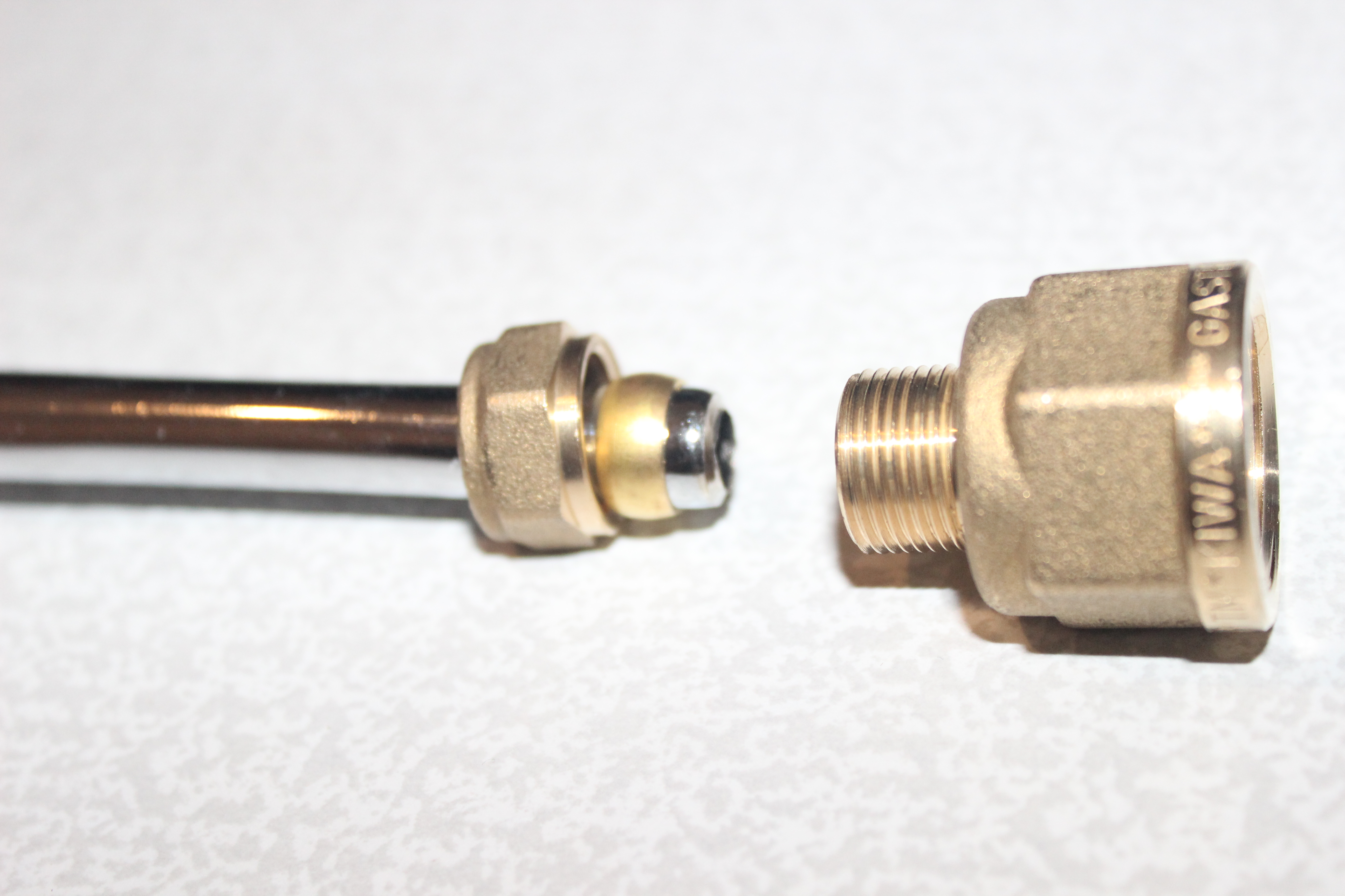

Из всего этого прокладка есть только на трубке со стороны М10 и на подводке со стороны ВР (подключение к стояку) Нужна ли прокладка + лен + смазка в узле между трубкой и соединителем и между соединителем и подводкой. И можно ли обрезать трубку
зы трубка нужна т.к. странный смеситель с очень глубокой посадкой отверстий под воду. Гибкую подводку там нормально не закрутить.

Никакие прокладки не нужны трубку обрезаете под нужный размер, упираете во внутренний борт фитинга, и прижимаете кольцом, затягивая его гайкой не очень сильно.

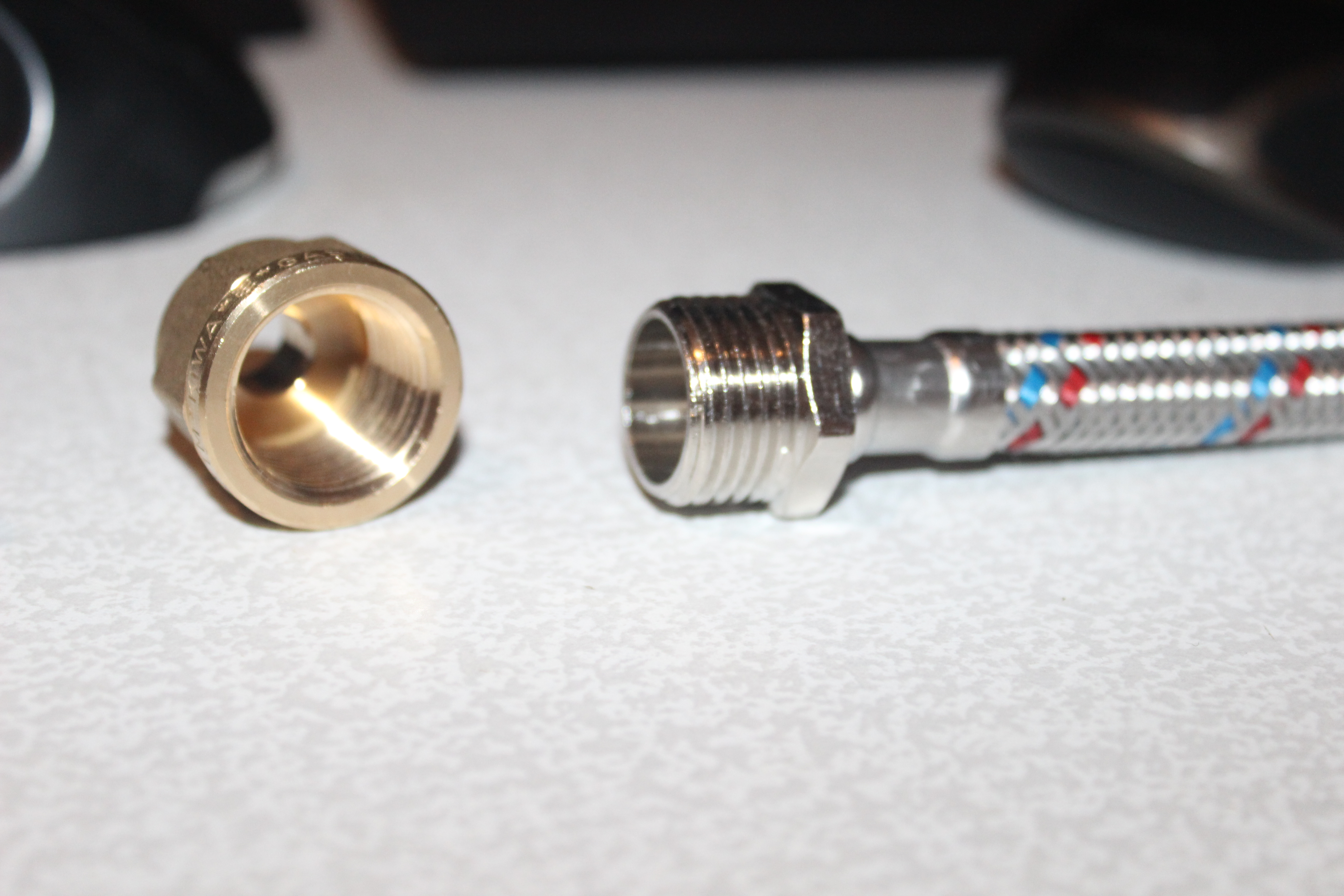

ок, спасибо! а нужно после обрезки снимать фаску? как видно на втором фото
и между гибкой подводкой и фитингом внутрь фитинга не нужно прокладку положить? на резьбу сантехнить там и т.п. надо? и тоже на резьбу между гибкой подводкой и стальной трубой

vitya, Тут не надо.
Тут надо.
А где вторая вода? И чувствую под пробкой заглушкой кривая острая резьба, на неё шланг с резиновой прокладкой не накрутите, не прижмёт, течь будет. молоток, Лишь бы ляпнуть пост. :nо:

Hitgher написал: Тут надо.
вот и мне интутивно хочется внутрь туда прокладку положить, спасибо) нашлась силиконовая, как раз под диаметр

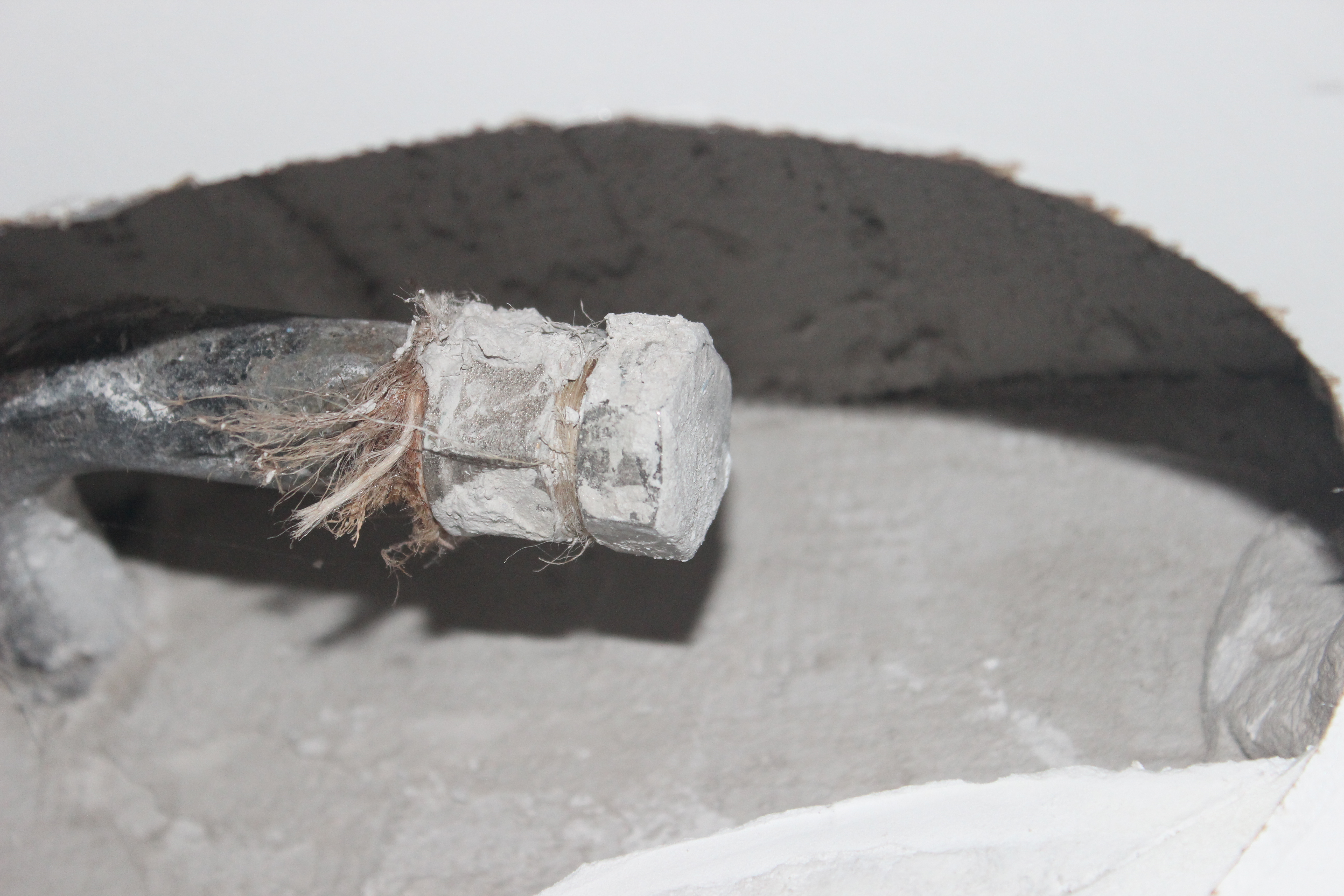

Hitgher написал: А где вторая вода?
там же) чуть ниже - не стал фоткать
Hitgher написал: И чувствую под пробкой заглушкой кривая острая резьба, на неё шланг с резиновой прокладкой не накрутите, не прижмёт, течь будет.
там на стальную трубу навернут фитинг, т.е. это не нарезанная вручную резьба это что-то меняет?

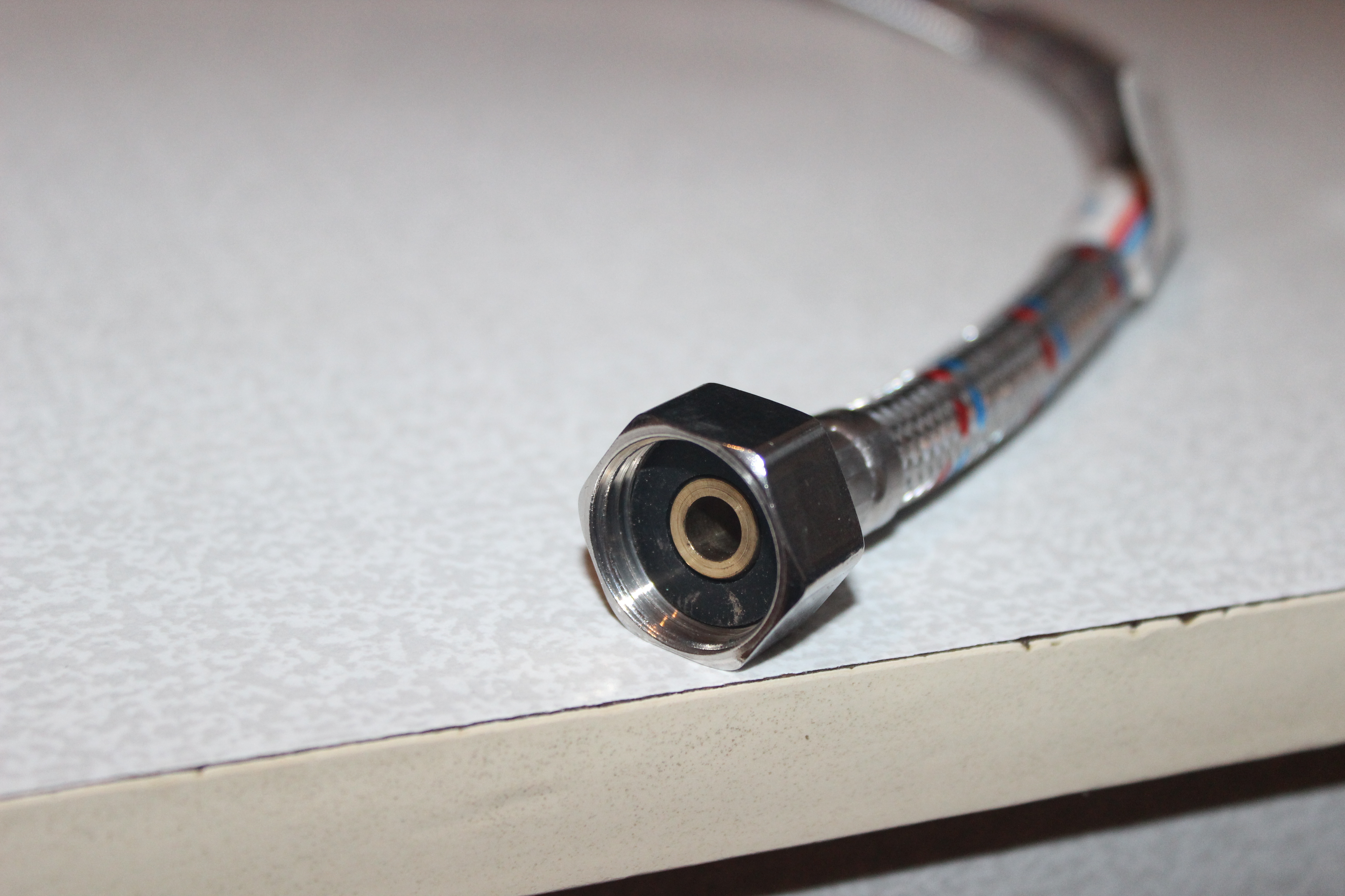

На стальную резьбу удлинитель или кран 1/2. (Уже сделано.) Потом шланг со штатной прокладкой (ничего подматывать не нужно). Переходник с 1/2 на жёсткую подводку на лён с пастой крутим к шлангу. На цанге всё что нужно есть. Саму жёсткую подводку в смеситель крутим на сантехнить.
Держать жёсткую подводку удобно силиконовой прихваткой-варежкой для горячего.
По-хорошему всю эту резиново-гаечную маету лучше бы заменить на пропилен-металлопластик, собранные по месту.

Тут запаковать, Лен,фум,нить, по желанию. и тоже на резьбу между гибкой подводкой и стальной трубой Там есть внутри гайки на шланге. Крутите не сильно, порежете, она тонкая.

Hitgher написал: Тут запаковать, Лен,фум,нить, по желанию.
запаковать понял) а вот прокладка мне покоя не дает
вот такую прокладку внутрь соединителя вставить?

vitya, Зачем там прокладка, если вы пакуете соединение на нить, Лен?
