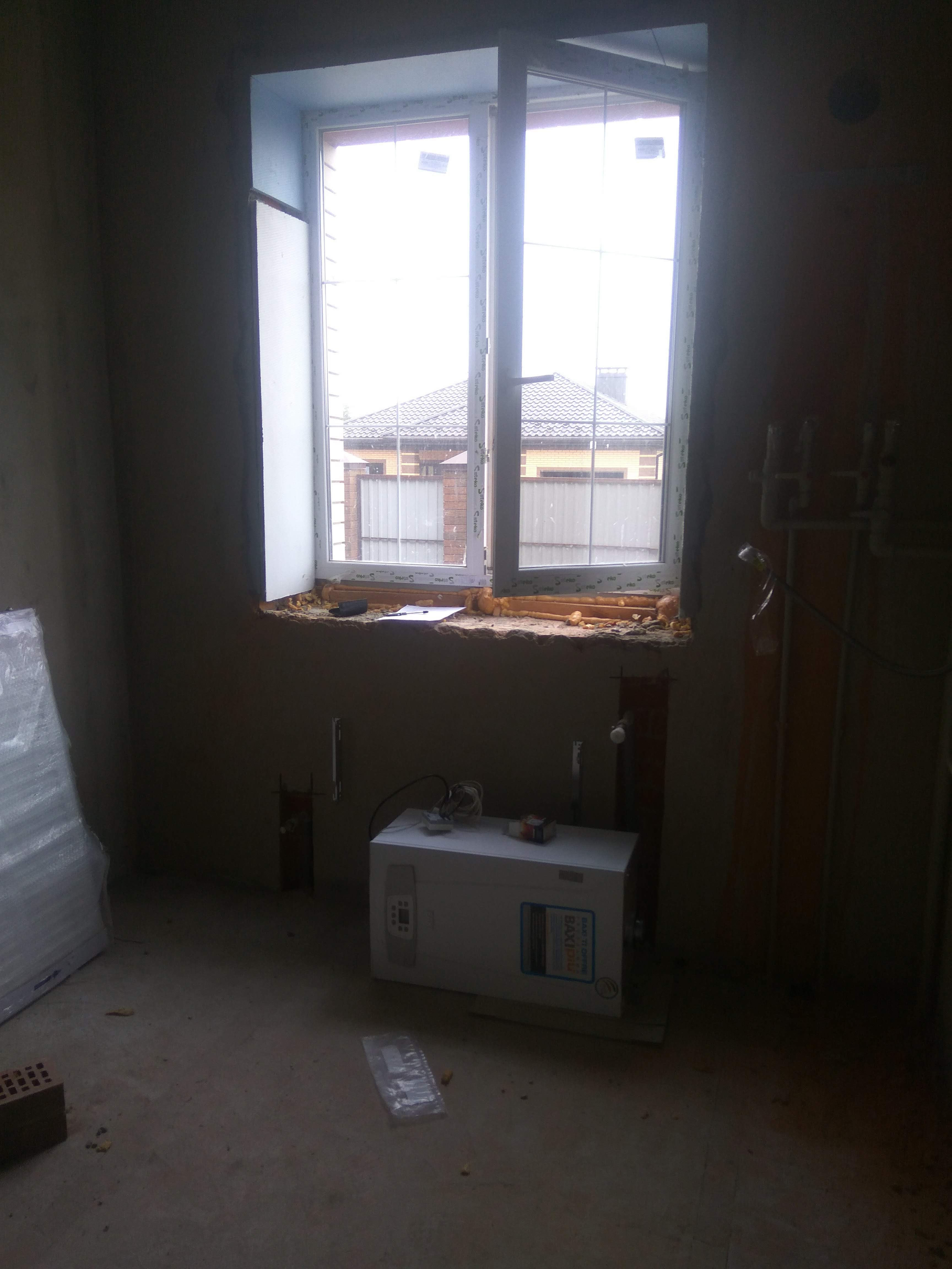

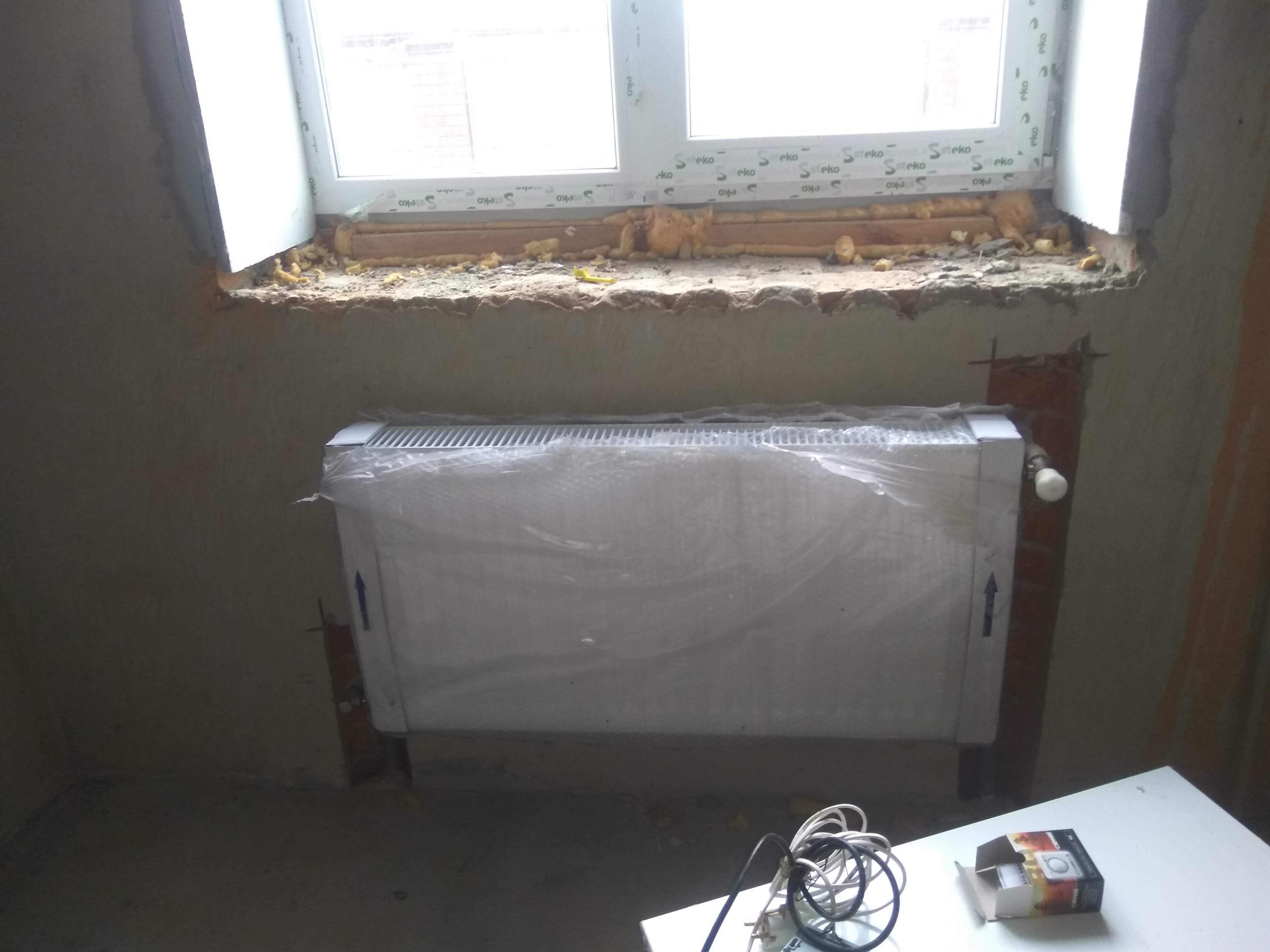

Помогите советом! Ситуация следующая: дом новострой. Под окном (приблизительная длинна окна 1,5 метра) на кухне от застройщика установлен радиатор отопления биметаллический (приблизительно метровый). На уровне окна (от левого края окна до его средины) будет устанавливаться мойка и застраиваться кухонным гарнитуром. Из-за встроенной мойки радиатор необходимо сделать максимум 50 см, т.к. больший там не влезет никак. Но не вижу смысла покупать радиатор 50 см, чтобы замуровать его в мебель (максимум сделав решетку в подоконнике). На кухне будет водяной теплый пол, но переживаю, что отказавшись от радиатора может быть холодно на кухне + могут "плакать" окна (с вентиляцией все продумали... но это может не спасти). Была идея встроить в подоконник внутрипольный конвектор (водяной)...но цена за него слишком высока..дешевых не встречали. Коврик эллектрический ложить на подоконник не хотим, т.к. рядом мойка...вода... не нравится эта затея. У кого есть идеи как решить этот вопрос? Заранее спасибо!

Не забывайте что, необходимо обеспечить доступ к общедомовым коммуникациям. Не думаю, что кто то разрешит (возьмёт на себя ответственность) подключить ТП к центральной СО. Тоже не вижу смысла покупать радиатор 50 см, если по проекту рассчитан на данное помещение в два раза больше. Хоть бы фото показали, что там и как, где стояк, какая подводка ?

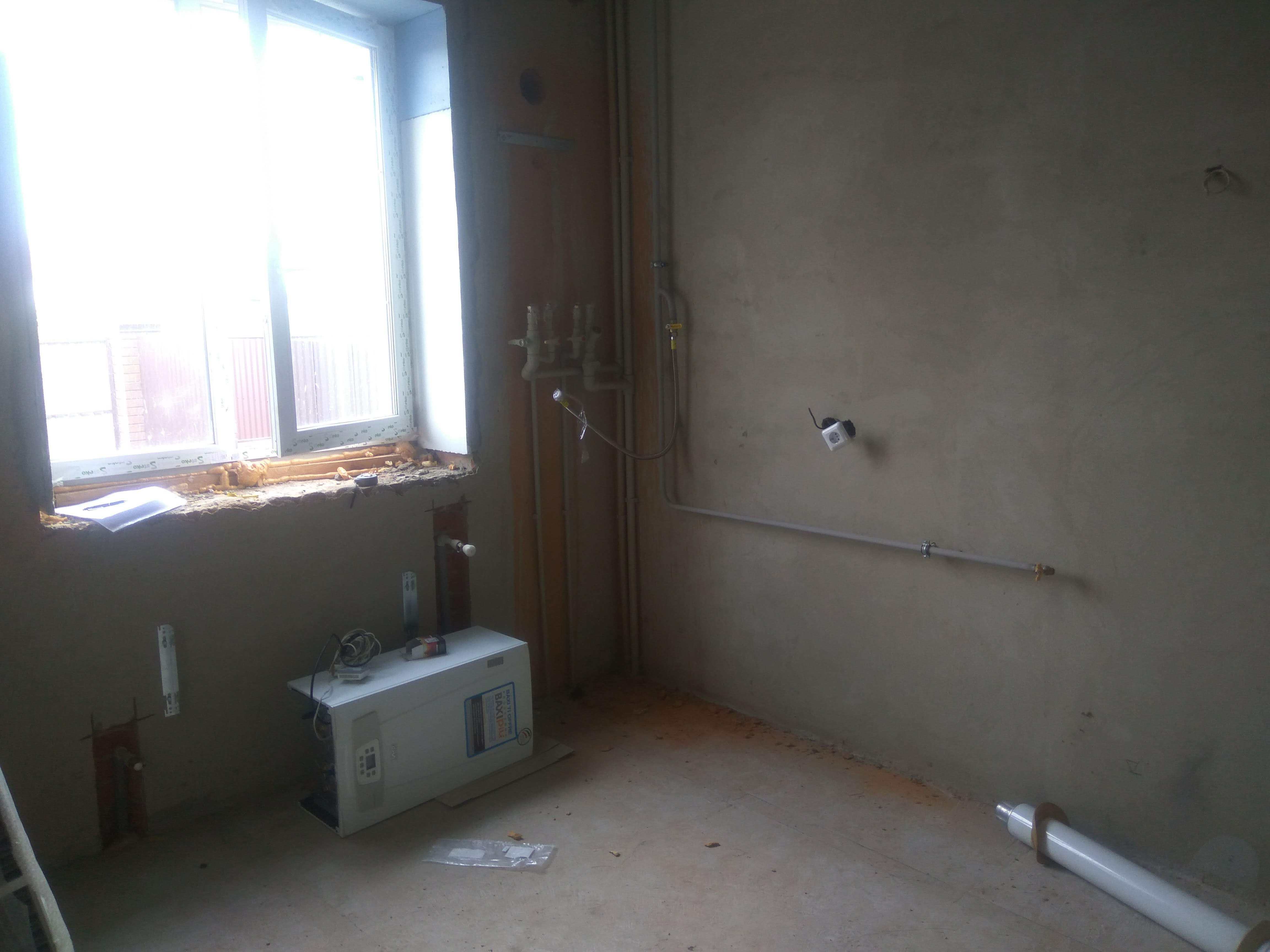

ALPIC, о доступе к коммуникациям подумали. С этим все складывается норм. Выше фото

когда придумаем как организоваться с подоконником, тогда и все коммуникации будем вести к нему. Сейчас нет смысла...чтобы два раза не переделывать

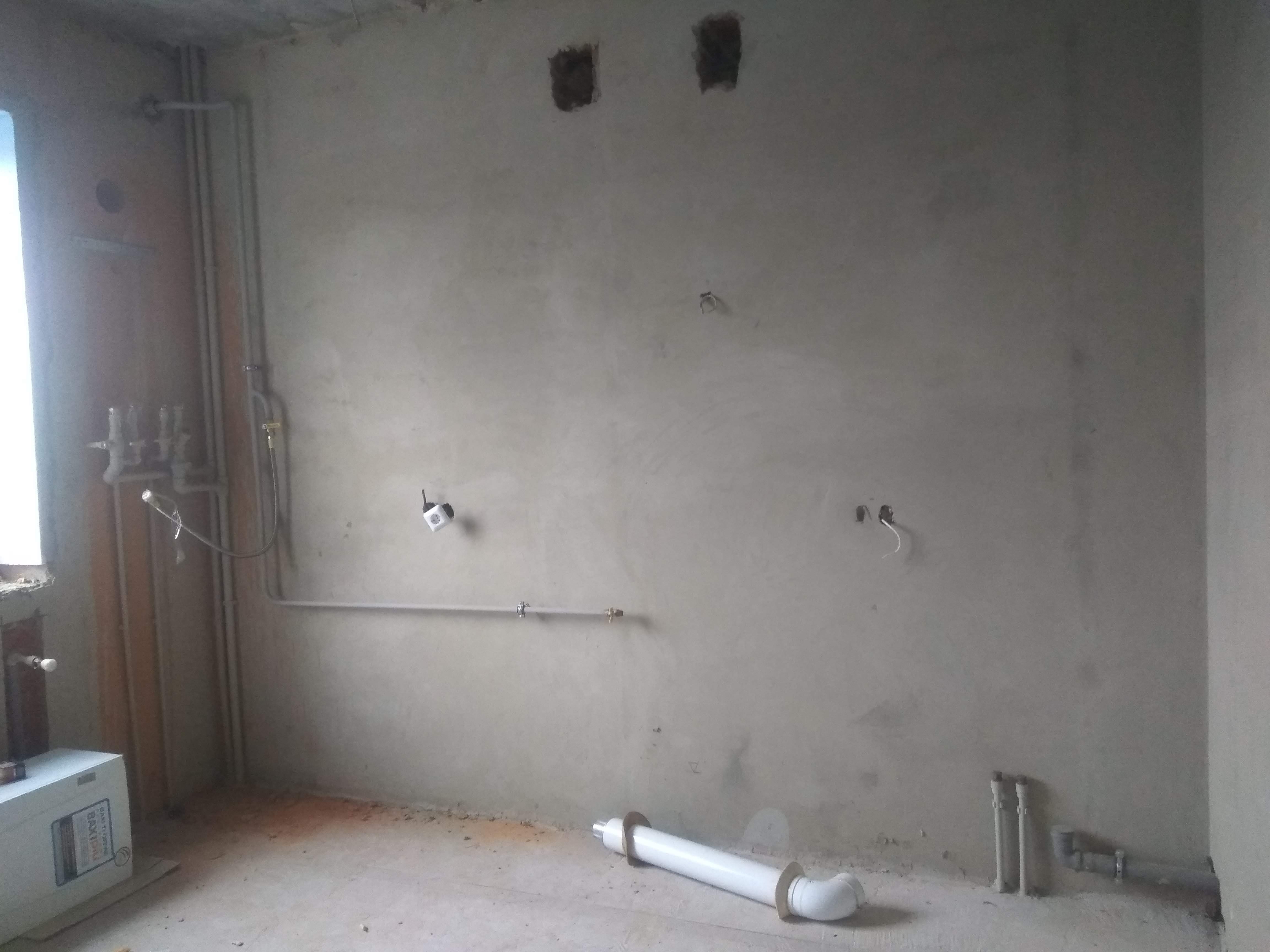

Вот и надо было начать с того что у вас свой котёл :) Пока невидно смесительного узла для ТП (там температура подачи не более 40) Я бы по возможности оставил этот радиатор (мебель выпиливается) с устройством решёток сверху и снизу, а также обогрева стены по всей длине мебели, хотябы той же трубой увеличенного диаметра, воизбежание промерзания за ящиками. Но незнаю какие у вас стены и какие морозы.
А что за два отверстия сверху, штатный дымоход и вытяжка?

ALPIC, оставить радиатор метрового размера полностью не получается не по причине мебели, а по причине мойки. Даже если ее разместить от края окна, то она своей глубиной не помещается вместе с радиатором. Вправо радиатор тоже некуда метровый сдвинуть. а соответственно радиатор либо надо уменьшать на половину (делать 50 см и + решетки в подоконник)...но нам кажется это мало эффективным решением...либо убирать его на подоконник. Стены у нас в кирпич + стекловата + клинкерный кирпич сверху...промерзания быть не должно. Две дырки сверху это два вент канала (один под вытяжку, второй просто вентиляция)
