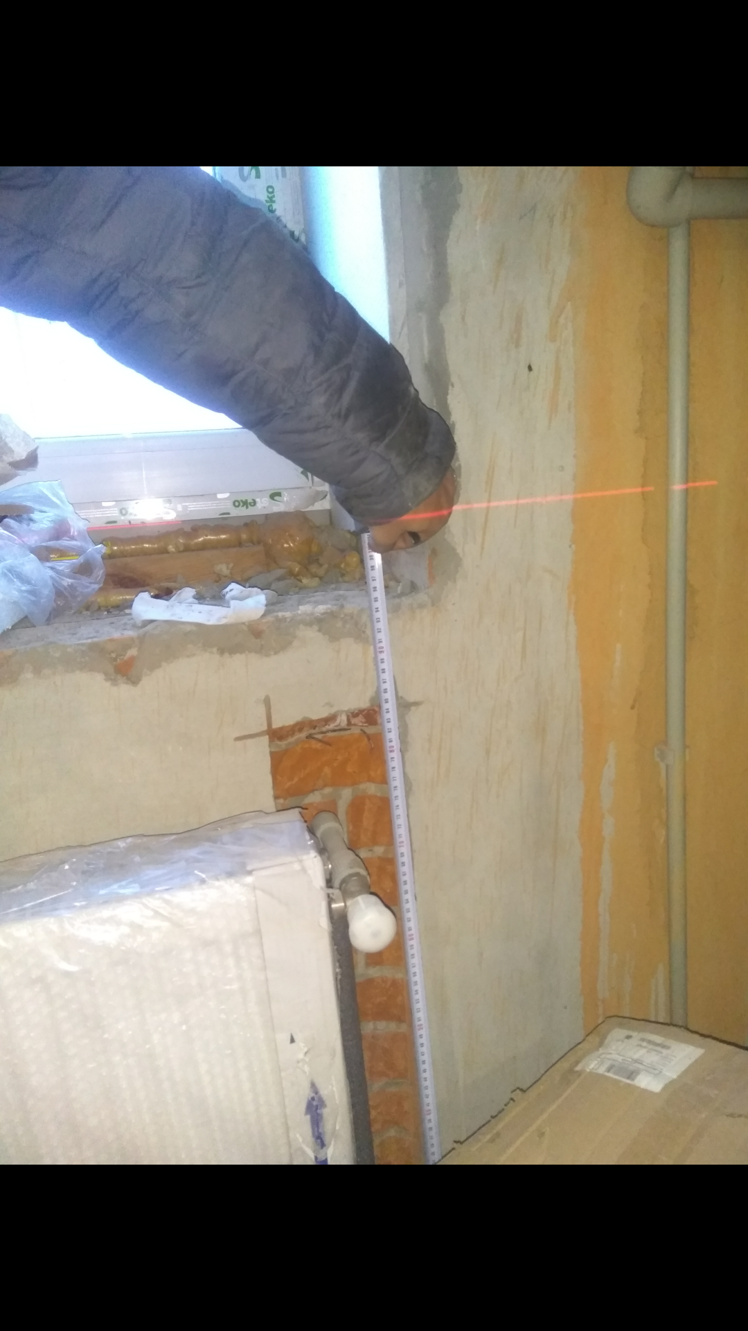

cineman, Как видно на фото, лазерным уровнем отбит верх подоконника от черновой стяжки (это 1025 мм). Теплый пол - это доп. 100 мм. Итого: высота кухонной мебели 850 мм + 100 мм ТП = 950... Поэтому смежная столешка с подоконником у нас не получается...

inter_в написал: Как видно на фото,
Прочёл, ничего не понял, но по тону ощущение, что оно мне надо а не вам.

cineman, в смысле? :) Вы спросили: "как соотносятся высоты подоконника и столешницы?". Поэтому и было выложено фото разности высот с просчетом . Или Вы не это имели ввиду?
