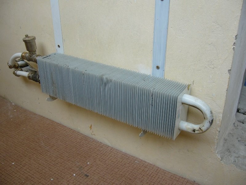

И да, температура там будет неахти какая , лучше впаяться в отопительный контур, где нибуть около радиатора, но проблема со спуском воздуха, тогда взять от верхнего этажа и подвести в штробе. Но тогда будет слишком жарко для цементных дел, остается только вариант врезать в подоконник внутрипольный конвектор, даже самодельный из низкого радиатора (типа вот такого https://i-a.d-cd.net/9cb5be9s-960.jpg ) Но это опять возвращает к варианту выдолбить нишу и поставить полноценный радиатор с решёткой в подоконнике. В общем вот, смотрите, прикидывайте :)

newsolutions, это была наша первая идея. Но на грани отказа от нее, т.к. наша цель: получить дополнительный источник тепла, если окажется, что наших теплых полов на кухне не хватит. А сделав "теплый пол" на подоконнике (как мне кажется) мы не получим отдачи от него тепла, как от радиатора. Сейчас вот рассматриваем внутрипольные конвекторы... мне кажется, что это то, что нам надо... Но цена..просто космос. Было предложение сделать самодельный из низкого радиатора. Но вот где найти решетку по адекватной цене. Посмотрела в интернете - пол цены нового конвектора..
