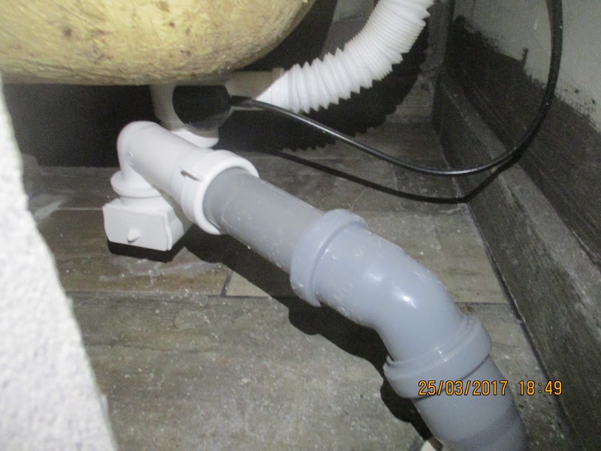

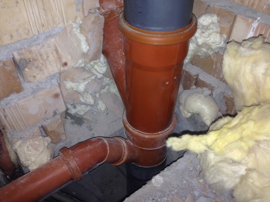

master.msk написал: А дерьмо в ванне от безграмотности, потому что у вас сифоны с низким затвором, я вам уже писал об этом.
jekasus написал: в трубе на ванну
У меня почти невозможно чтобы дерьмо до ванной добралось. Специфика наших полов...
master.msk написал: Во первых шум от потока, падающего в отвод.
Не подходит, другие мифы более интересны, у вас звукоизоляция стояков очень развита(от плохих до хороших вариантов) и явно очень нужна.
master.msk написал: Но не исключено, что у вас массово 1-2 этажное жилье
5-6 этажей. Но и есть более высокие... Но там нет одного стояка, их обыкновенно три штуки. Так что толи у вас проблемы, толи у нас их нет...
master.msk написал: В идеале другое нужно: край нижнего раструба должен быть в один уровень с перекрытием или на мм 20 ниже. И тогда любые сантехнические фантазии, естественно без извращений в виде переноса приборов за 10 метров от стояка, можно реализовать
Два соединения не по вашему фен-шую, но у нас разрешено, проектируется и стандартный метод работ у всех сантехников и других ;) . Никогда не встречал проблем при монтаже канализации. Но и подобный вариант с тройниками с отводом 87 гр. всегда будет лучше, чем с единственным ф110
Mozart625 написал: и не будет ли при смыве унитаза закидывать в отвод Ф50?
Если напротив друг друга...
А так было(там за стеной еще один унитаз).
Хоть это и было при редком изпользовании ванны, это было "последней каплей", из-за которой никто никогда не сможет меня переубедить в преимуществе 87 отводов...

jekasus написал: Не подходит, другие мифы более интересны, у вас звукоизоляция стояков очень развита(от плохих до хороших вариантов) и явно очень нужна.
это не миф, строители иногда ставят, можно сравнить, реальность круче, чем в интернете. Но это исключение, обычно прямые все Не нужны косые отводы в пластике
jekasus написал: 5-6 этажей. Но и есть более высокие... Но там нет одного стояка, их обыкновенно три штуки. Так что толи у вас проблемы, толи у нас их нет...
это другая реальность, на порядок меньше уровень шума, чем когда 1 стояк на 25 этажей
jekasus написал: Хоть это и было при редком изпользовании ванны, это было "последней каплей", из-за которой никто никогда не сможет меня переубедить в преимуществе 87 отводов...
Нет, не в отводах дело, объем стоков маленький
