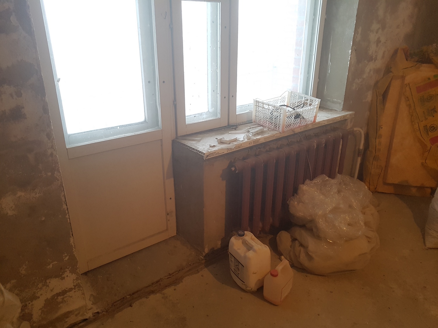

Вероятно, мне придется батарею смещать и ставить вертикально по стене, эта уже не сгодится.
23.01.2019 в 18:52:19
Генподряд, фото что сейчас стоит, и фото того и как хочется.

Виноват, без фото больше вопросов не задаю )))
Подоконный блок планирую убрать, ибо вид за окном редкостный (хотя еще в сомнениях, не капнут ли соседи). Этаж у меня самый верхний.

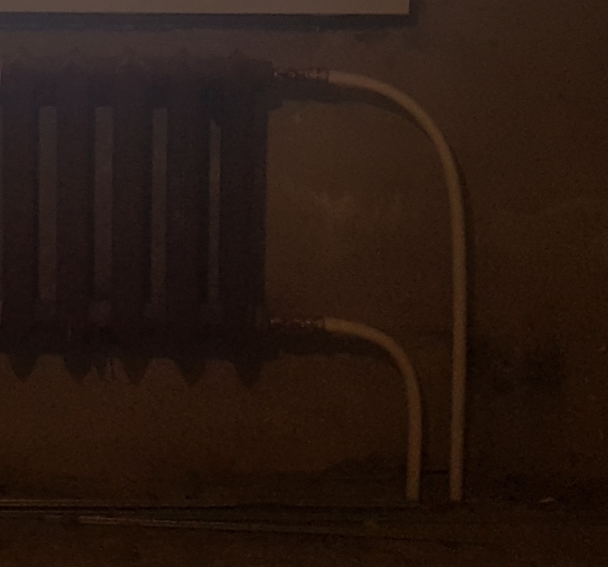

23.01.2019 в 22:54:11
1 объединять балкон и комнату запрещено и дело не в соседях. 2 поближе бы фото труб, ощущение что там голимый металлопластик и непонятно краны есть/нет, байпас есть ли. 3 может лучше поставить тоже чугун, но более красивый, например минские 2к60/п/пп? Или коннер, на худой конец.

Mandalore105, я не собираюсь объединять. Планирую французское окно поставить(теплопотери не увеличатся), а на лоджии сделать остекление с тонким профилем.
Там реально мелаллопластик. Вся разводка в доме им выполнена.
Я не против чугуна, даже штатного, просто не представляю, как его облагородить, чтобы он в интерер вписался. А если буду подоконный блок убирать, так и вообще нужно что-то вертикальное ставить на узкий участок стены.
