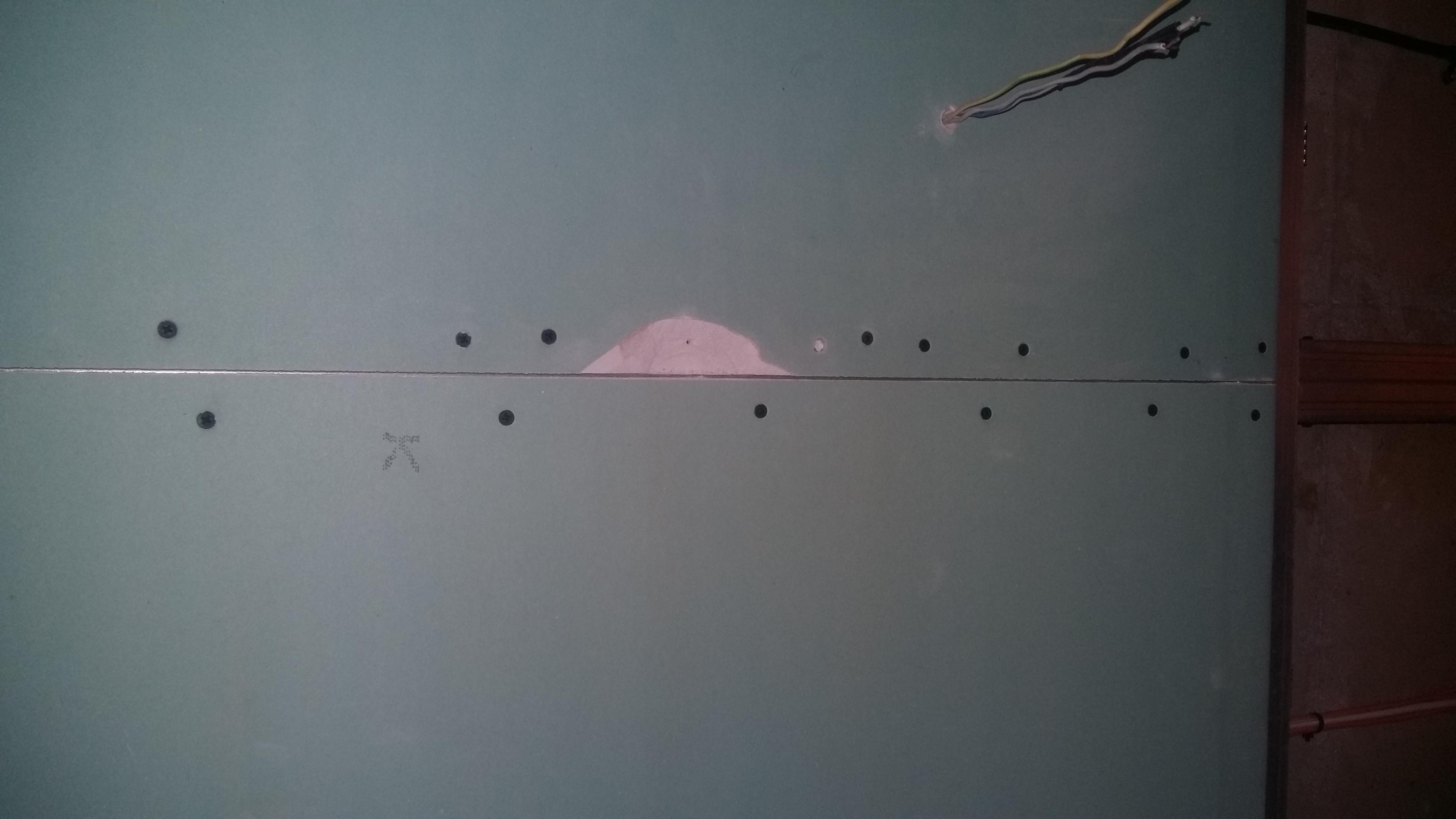

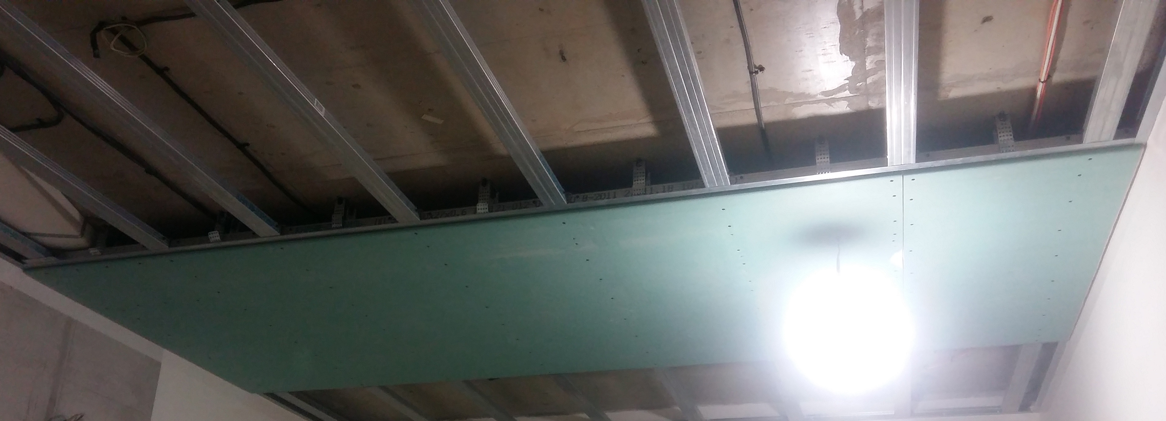

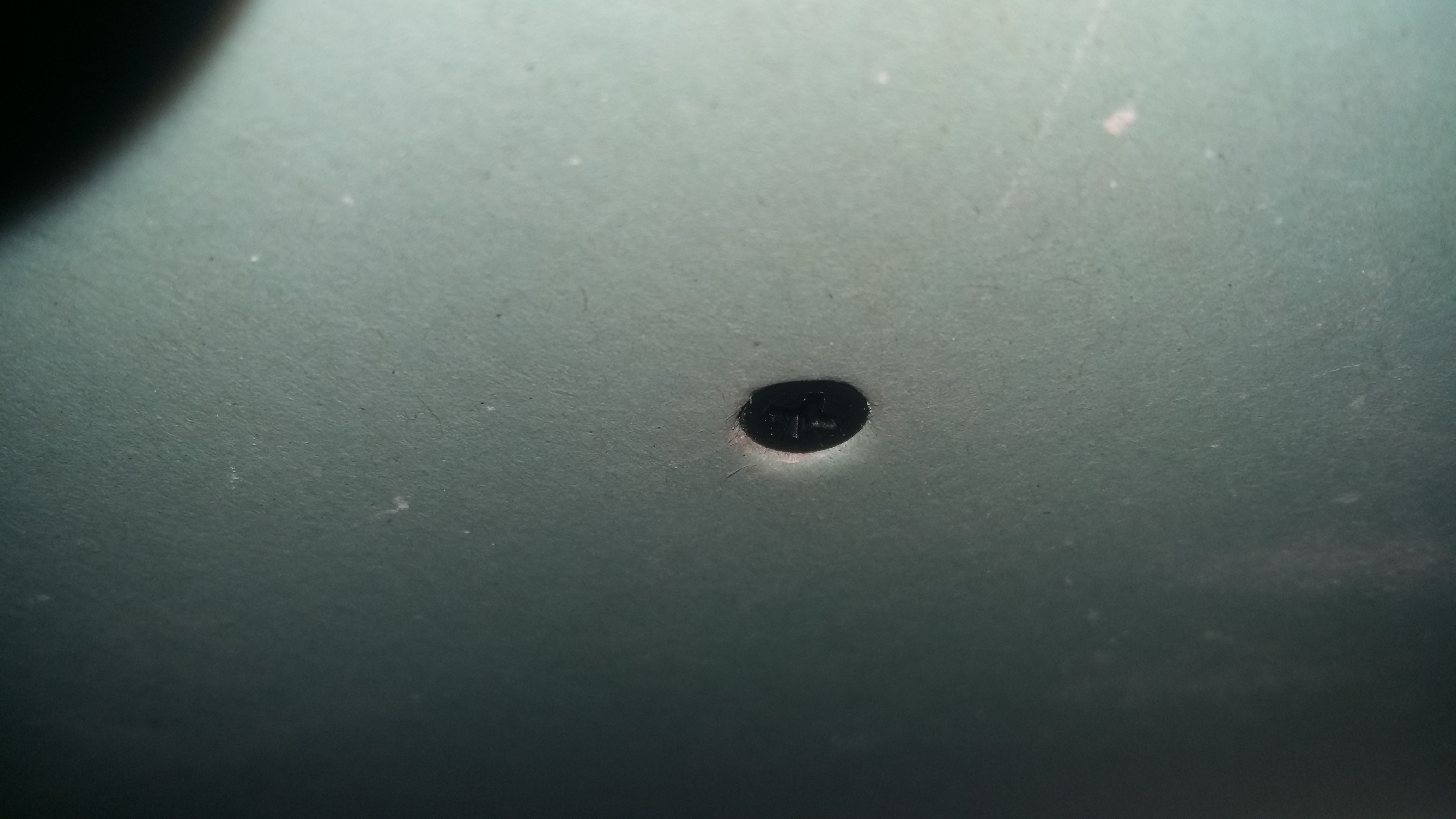

Собрал каркасы в в квартире для гкл потолка П113. Сегодня решил попробовать прикрутить первый лист, первый раз, делаю один. Водрузил лист на верх, прикрутил. Но прикручивая к последнему несущему профилю, увидел, что гипс внутри под бумагой сбит. :mad:
Блин, столько я с этим первым листом мучился, решил его оставить. Обрезал бумагу, вынул сбитый сердечник.

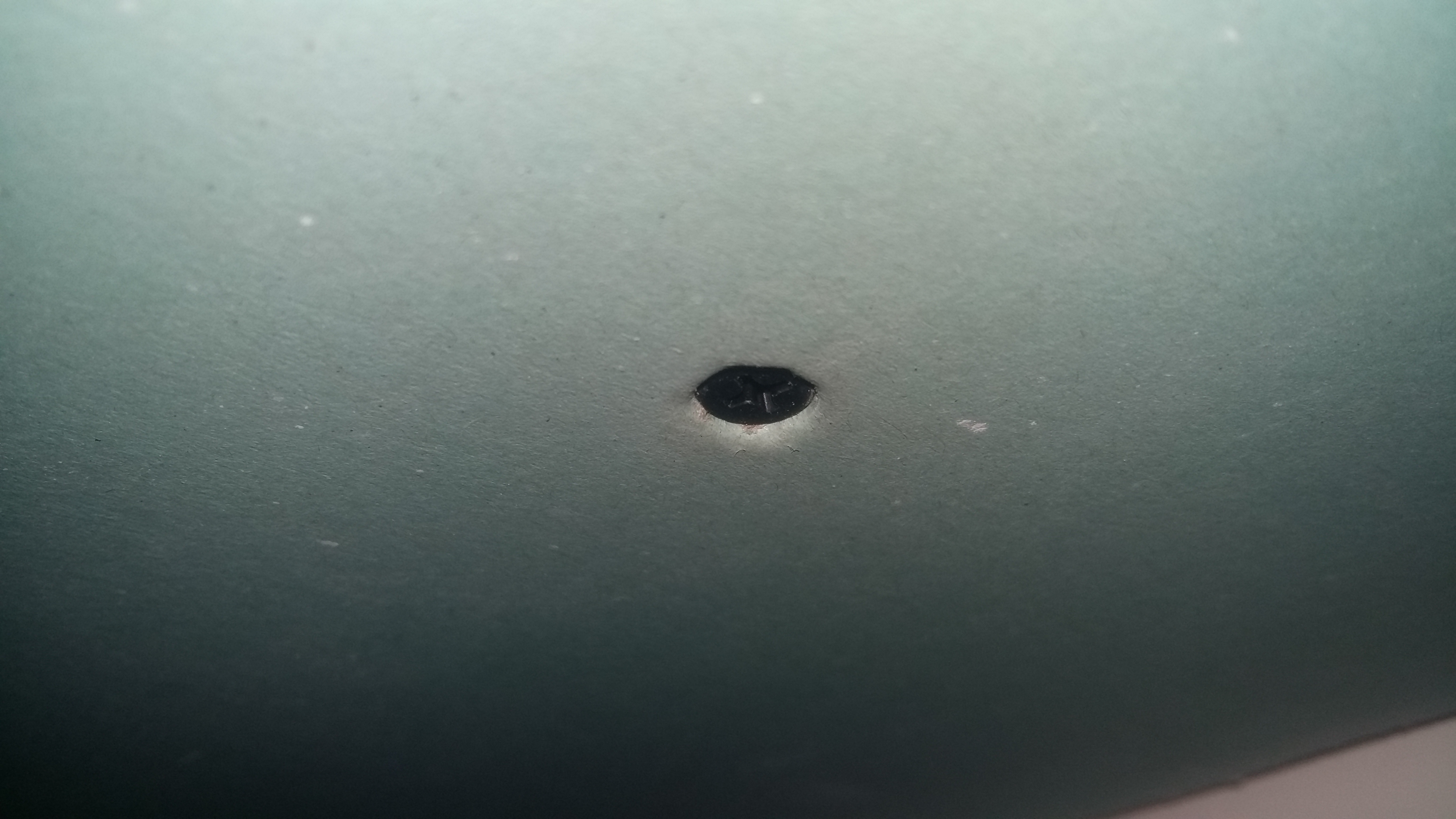

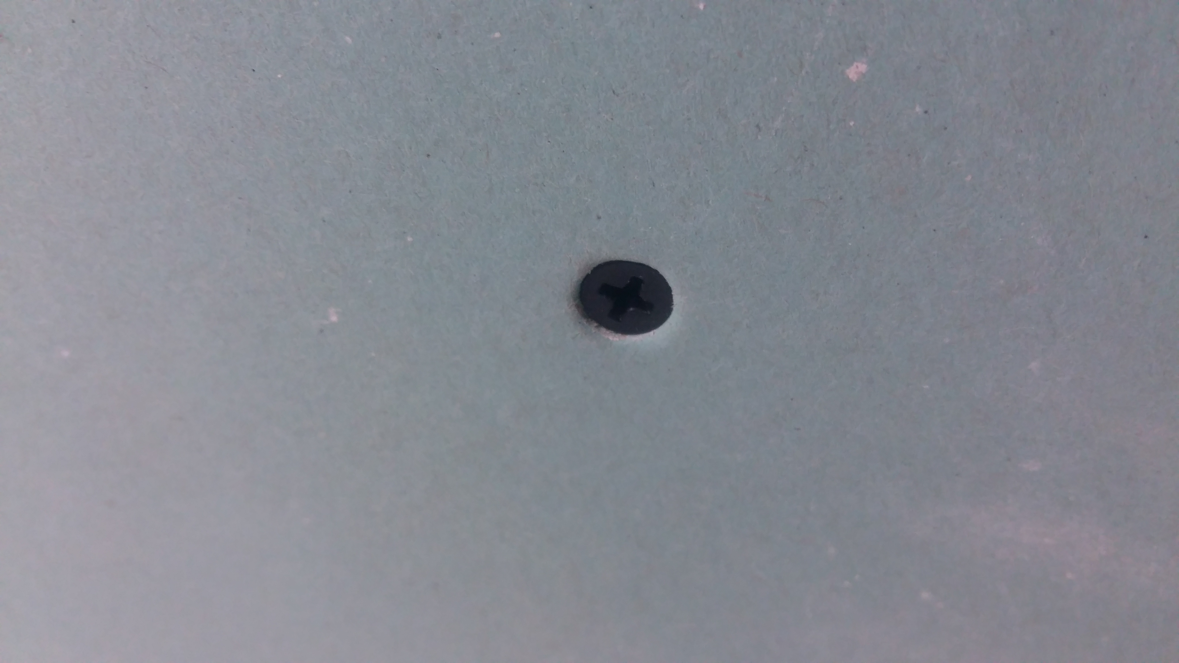

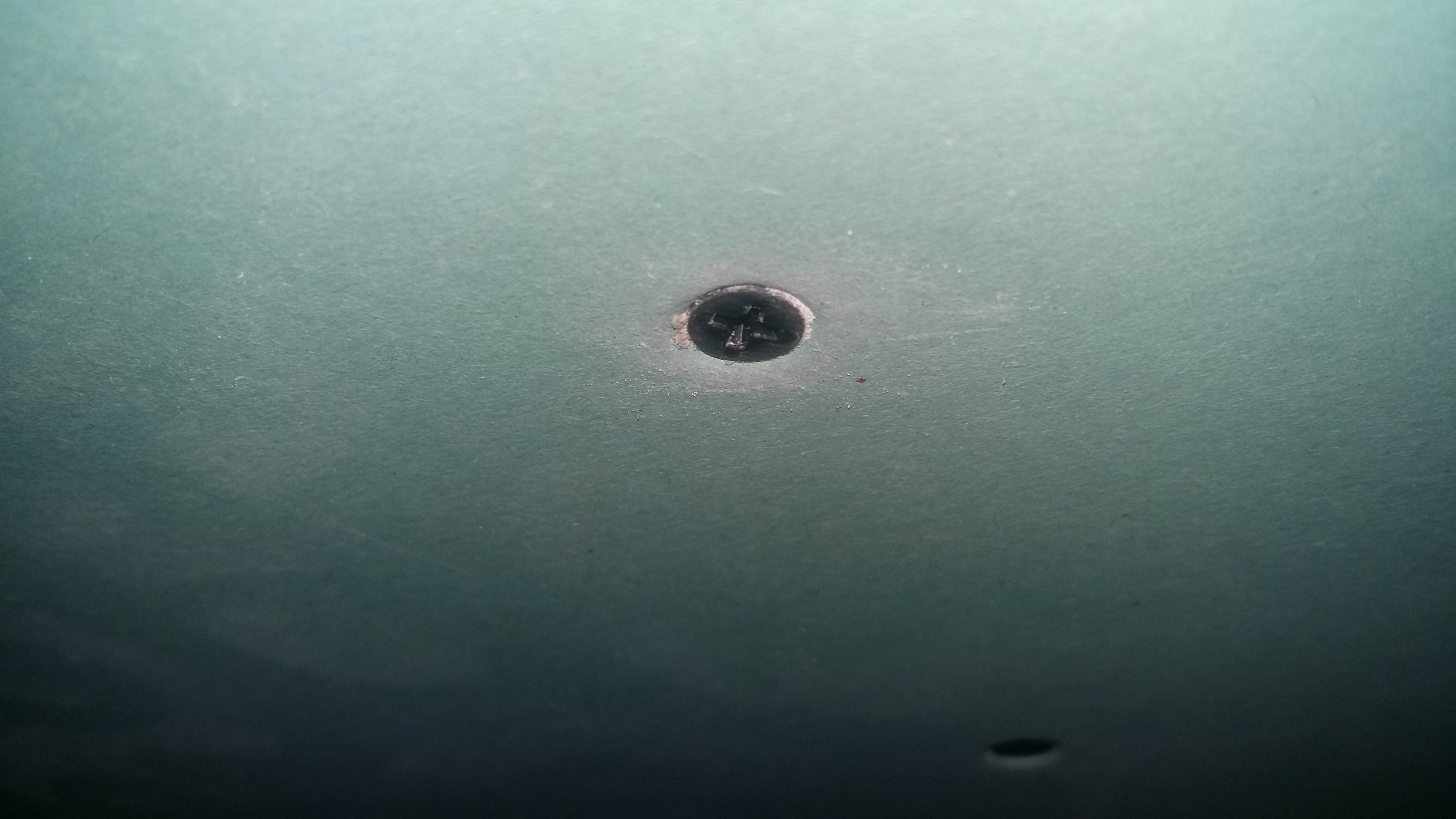

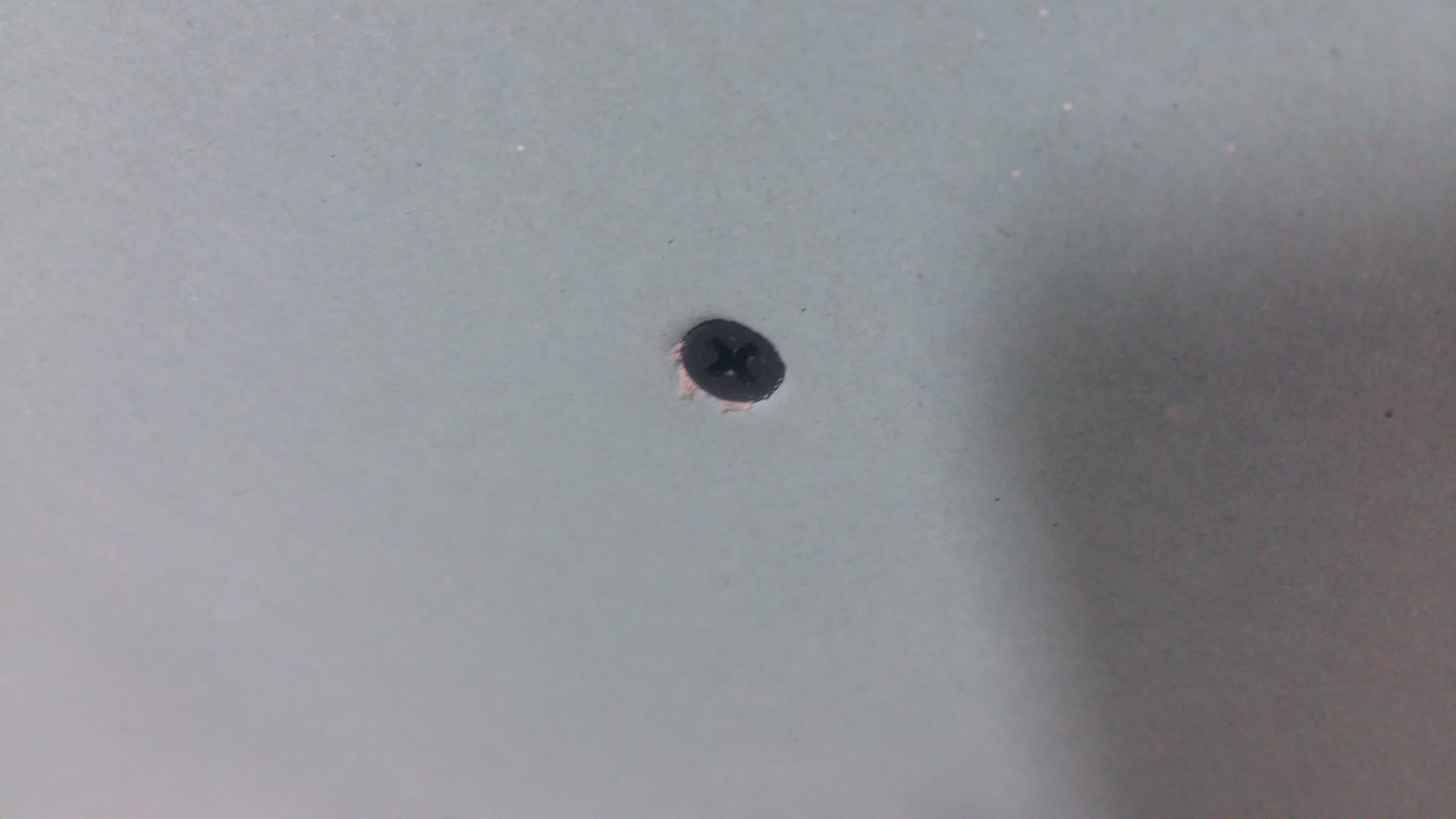

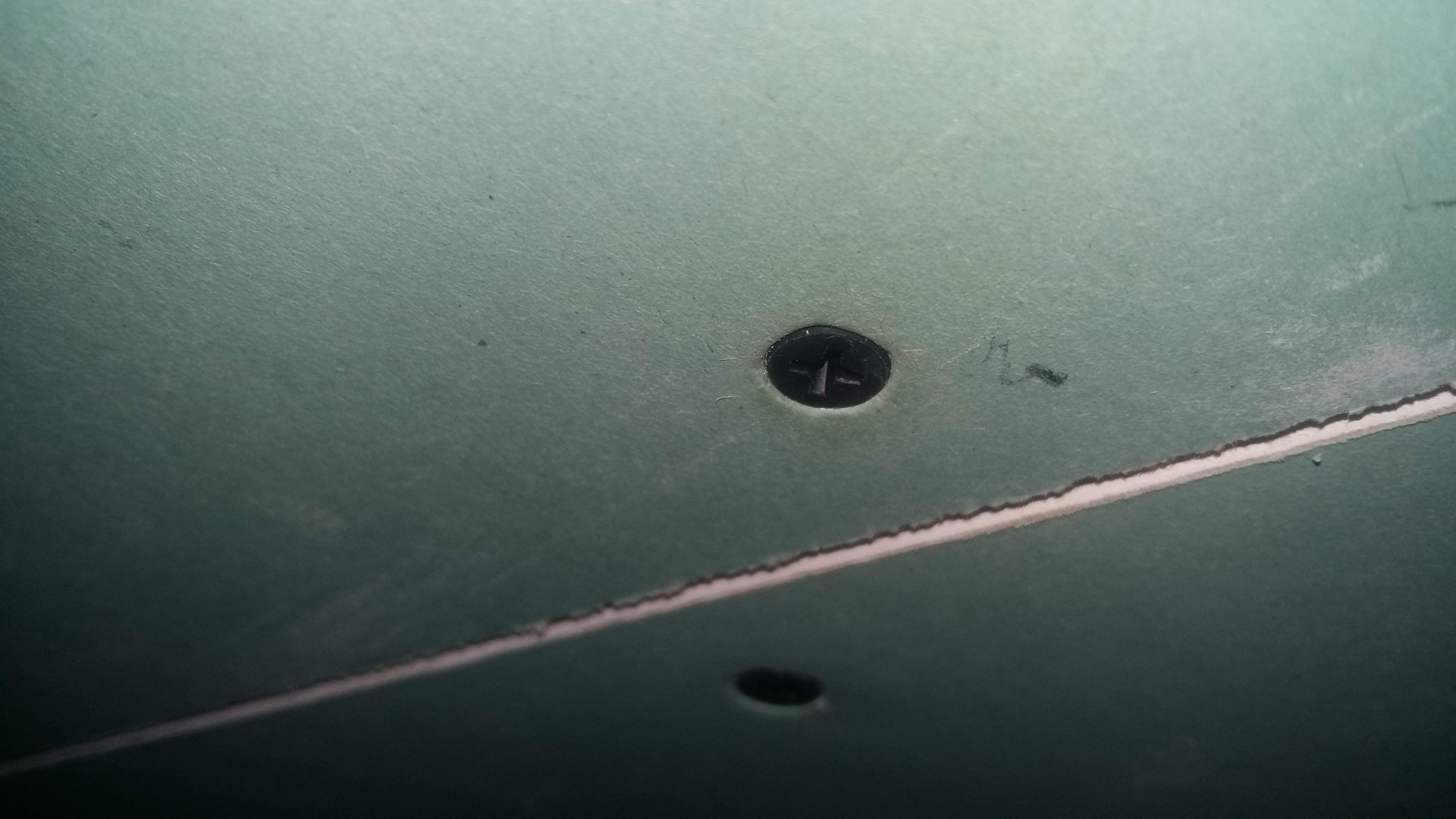

По неопытности некоторые шурупы закручиваются на прорыв. Шуруповёрт даже на самом маленьком моменте рвёт всё к чертям! Не помогает даже спец бита для гкл с юбкой, с ней мене показалось ещё хуже чем с обычной. Расстояние между шурупами красиво, как на фото от профи , не получается, хоть разметку рисуй. Шаг шурупов стараюсь делать около 150мм.
Вот примеры моего рукожопства с шурупами:
А вот результат моей двух часовой работы! :popcorn
  1. Что с этим сколом? Унифлотом можно замазать во время заделки швов?
  2. Подскажите что с шурупами делать? Те что подорвали немного извлечь?
  3. У кнауфа написано - "Деформированные или ошибочно размещенные шурупы должны быть удалены, заменены новыми, которые необходимо расположить на расстоянии не менее 50 мм от предыдущего места крепления." , а минимальное расстояние между нормальными шурупами как то регламентируется? Можно крутить их на расстоянии 20 мм допустим?
  4. Можно считать шуруп нормально утопленным в лист гкл, если шпатель его не задевает, или надо утапливать глубже? Я под конец решил в ручную их доворачивать) так спокойней.
  5. Дырки от не правильно закрученных шурупов нормально зашпаклевываются?
  6. Надо прикручивать гкл к основным профилям? В мануале от кнауф , потолки П113, ГКЛ прикручивают только к несущем профилям, а везде на фото и видео, крутят и к основным.
  7. Заделывать швы и шпаклевать буду месяца через полтора после сборки потолков, это хорошо или плохо, или всё ровно?

rufus555, для первого раза збс, саморез не должен рвать картон, крабы (соединитель профилей одноуровневый 60×27) можно не крепить саморезами. Для завинчивания саморезов, нужно больше оборотов, порядка 4000, лучше взять шуруповерт специально для этих целей

rufus555, 1) скол зашпаклевать просто. 2)шурупы нормальные на вид. Надавите на лист рядом с шурупом - если лист не ходит относительно профиля, значит, саморез держит, и паниковать не нужно. 3) у вас неломаные шурупы, нормальные и размещены правильно, поэтому менять не нужно. Можете просто добавить ещё, в тех местах, где сомневаетесь. Минимальное расстояние между шурупами по инструкции - 50 мм, а по логике - такое, чтобы не крошился гипс между этими шурупами. 4) правильно 5) да, нормально 6) как хотите... судя по фото, вам можно не крутить шурупы в направляющий профиль. Получается, что Вам лучше продолжать делать чётко по инструкции :) 7) всё равно

Грэй написал: rufus555, 1) скол зашпаклевать просто. 2)шурупы нормальные на вид. Надавите на лист рядом с шурупом - если лист не ходит относительно профиля, значит, саморез держит, и паниковать не нужно. 3) у вас неломаные шурупы, нормальные и размещены правильно, поэтому менять не нужно. Можете просто добавить ещё, в тех местах, где сомневаетесь. Минимальное расстояние между шурупами по инструкции - 50 мм, а по логике - такое, чтобы не крошился гипс между этими шурупами. 4) правильно 5) да, нормально 6) как хотите... судя по фото, вам можно не крутить шурупы в направляющий профиль. Получается, что Вам лучше продолжать делать чётко по инструкции :) 7) всё равно
Грэй, я имел в виду не направляющий, а основной профиль, тот который подвесами к потолку крепиться. В основной по мануалу кнауф шурупы не крутят, а все на видео крутят куда не лень. Мне не сложно закрутить, боюсь этим сделать хуже. Пока кручу только в несущие профиля, это те что поперек листам и основным профилям. А можно вообще крутить шурупы в кромку плук? Там чтоб плоскость шляпки была паралельна плоскости картона надо под углом крутить. Если перпендикулярно каркасу вкручивать, получаеться что одга сторона шляпки зашла, а вторая торчит.

rufus555 написал: Грэй, я имел в виду не направляющий, а основной профиль, тот который подвесами к потолку крепиться.
Не понял... что, есть ещё не основные, которые не крепятся? У вас вроде на фото, вроде все подряд закреплены
Грэй
Грэй
Регистрация: 04.01.2008
Сообщений: 21451
23.01.2019 в 09:40:33
rufus555 написал: А можно вообще крутить шурупы в кромку плук
нужно!
rufus555 написал: ли перпендикулярно каркасу вкручивать, получаеться что одга сторона шляпки зашла, а вторая торчит.
пусть торчит. или пусть зайдёт, неважно....главное чтобы саморез надёжно прижал гипсокартон к профилю, и всё.

пригляделся к фотке - у вас не слишком ли фанатично? Всё соответствует технологии?
rufus555 написал: П113.
проверьте, нет ли ошибок, и отсебятины..

Грэй,основные крепятся подвесами к потолку а несущие это те что между ними на крабах поперёк стоят, гкл к ним прикручивают по мануалу.
