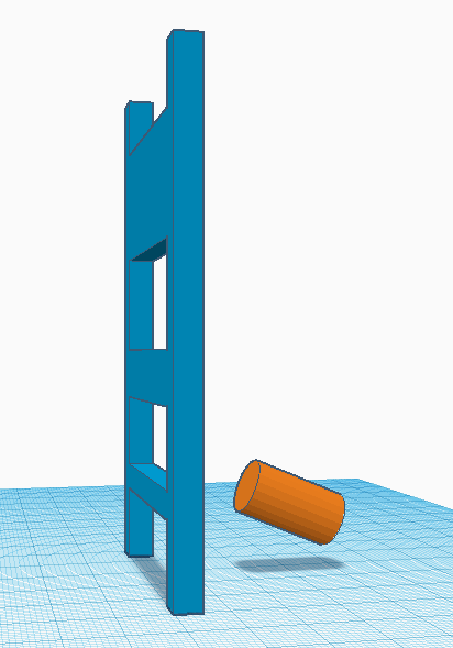

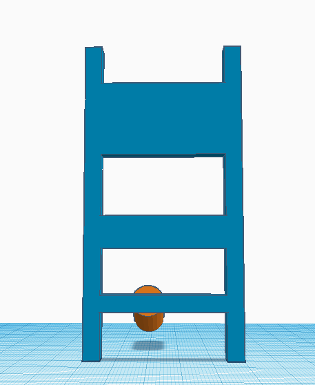

выход чугунного тройника 110мм находится на 5см левее выпуска инсталляции и ниже буквально сантиметров на 5. Смотрит вверх примерно под углом в 30 градусов. Скажите, как состыковать со сливом инсталляции? Есть ли в природе эксцентрики для инсталляций?

Voice, еще важно на каком расстоянии раструб тройника от инсталляции. Задачка не простая тк нужно перенести и повернуть ось. Для этого нужно минимум два поворота Влезут ли они в это пространство - большой вопрос. По Вашим "комиксам" это понять не реально.

BV написал: По Вашим "комиксам" это понять не реально.
нарисовал именно комиксы, т.к. по ним легче понять, чем по фото - можно в разных проекциях смотреть.
Расстояние от тройника до инсталляции 15см. Но инсталляцию можно отодвинуть подальше на разумное расстояние (просто чем дальше отодвигаем от задней стены, тем меньше места остается в туалете). Сейчас получается, что от инсталляции до двери в туалет примерно 110см. Дверь в туалет будет открываться наружу (раньше было внутрь).

Voice написал: Расстояние от тройника до инсталляции 15см
от фронта инсталляции? Мало...из углов не собрать. Нужна деталь сложной формы - смещение оси 5см (примерно половина диаметра) + поворот 45град. Или паять самому из ПЭ, или менять тройник, или обрезать раструб тройника и как то стыковать с 90й канализацией - например чем-то типа муфты для безраструбного чугуна...
