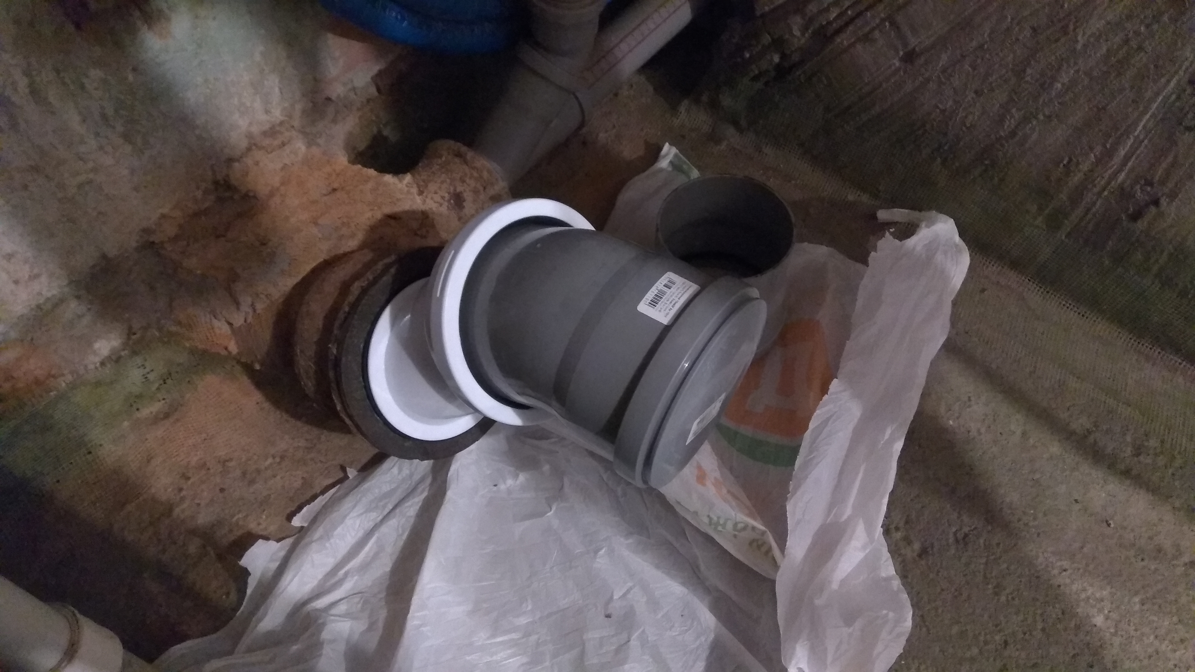

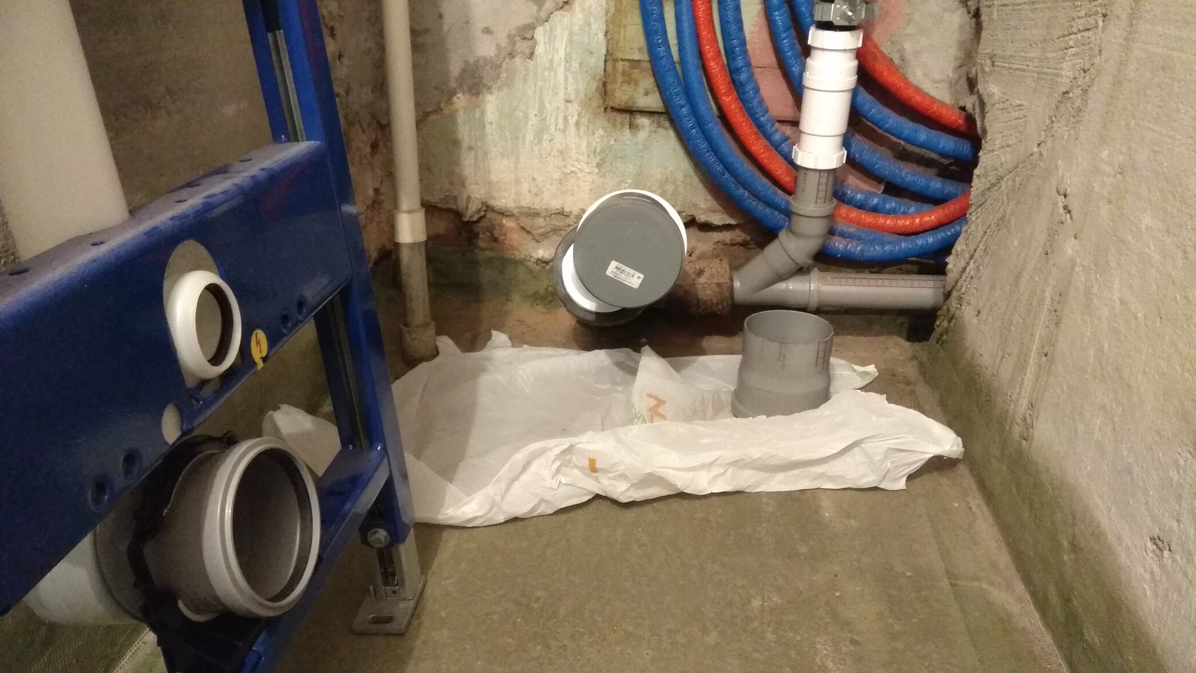

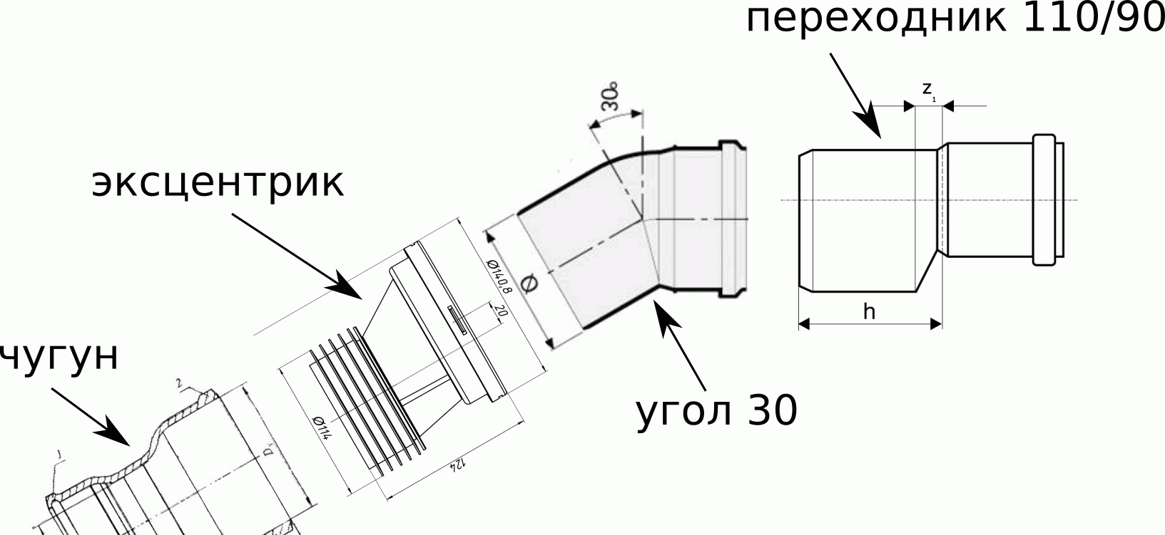

пришел к такому варианту:

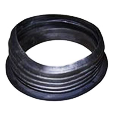

т.е. в чугунный тройник вставлена такая резинка:
в нее вставлен эксцентрик (прям резинка в резинку)
затем уголок 30град. в него переходник 110/90, который будет закреплен на инсталляции (видно на первом фото слева)
получается так:
скажите, есть ли недостатки такого подключения?
белый эксцентрик кажется нормального сечения и задерживаться в нем ничего не должно. Но меня смущает соединение в чугунной трубе резинка-резинка. Надо ли их склеить герметиком между собой?
не потечет ли эксцентрик со стороны входа? Там довольно широкая резинка. Это все равно как растянуть презерватив, сделать дырку посередине и вставить туда трубу. Будет ли держать?
Но из плюсов - правильный уклон в 30 градусов. Т.е. вода будет стремиться слиться в чугунину, а не потечь наружу через резинки
