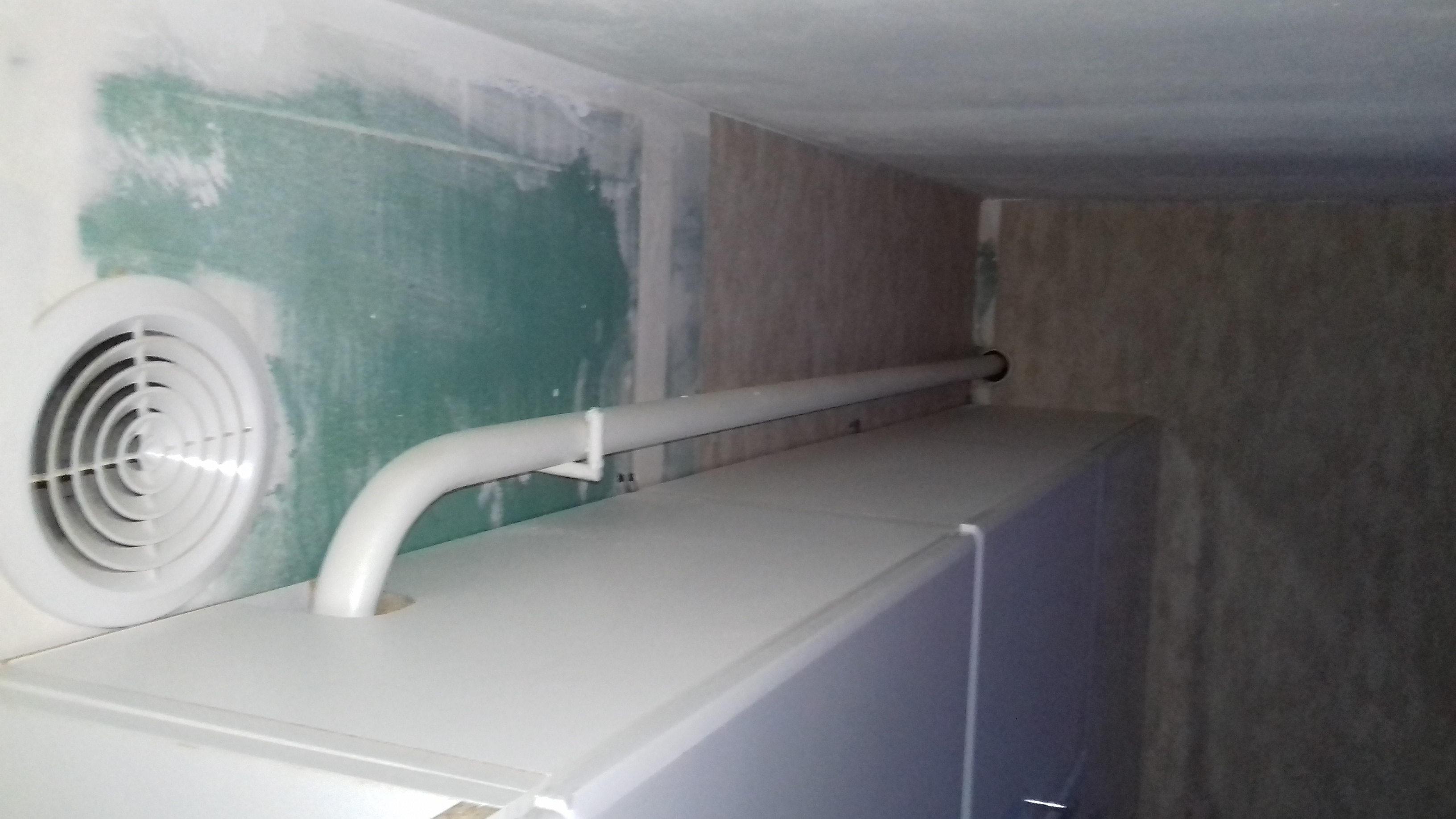

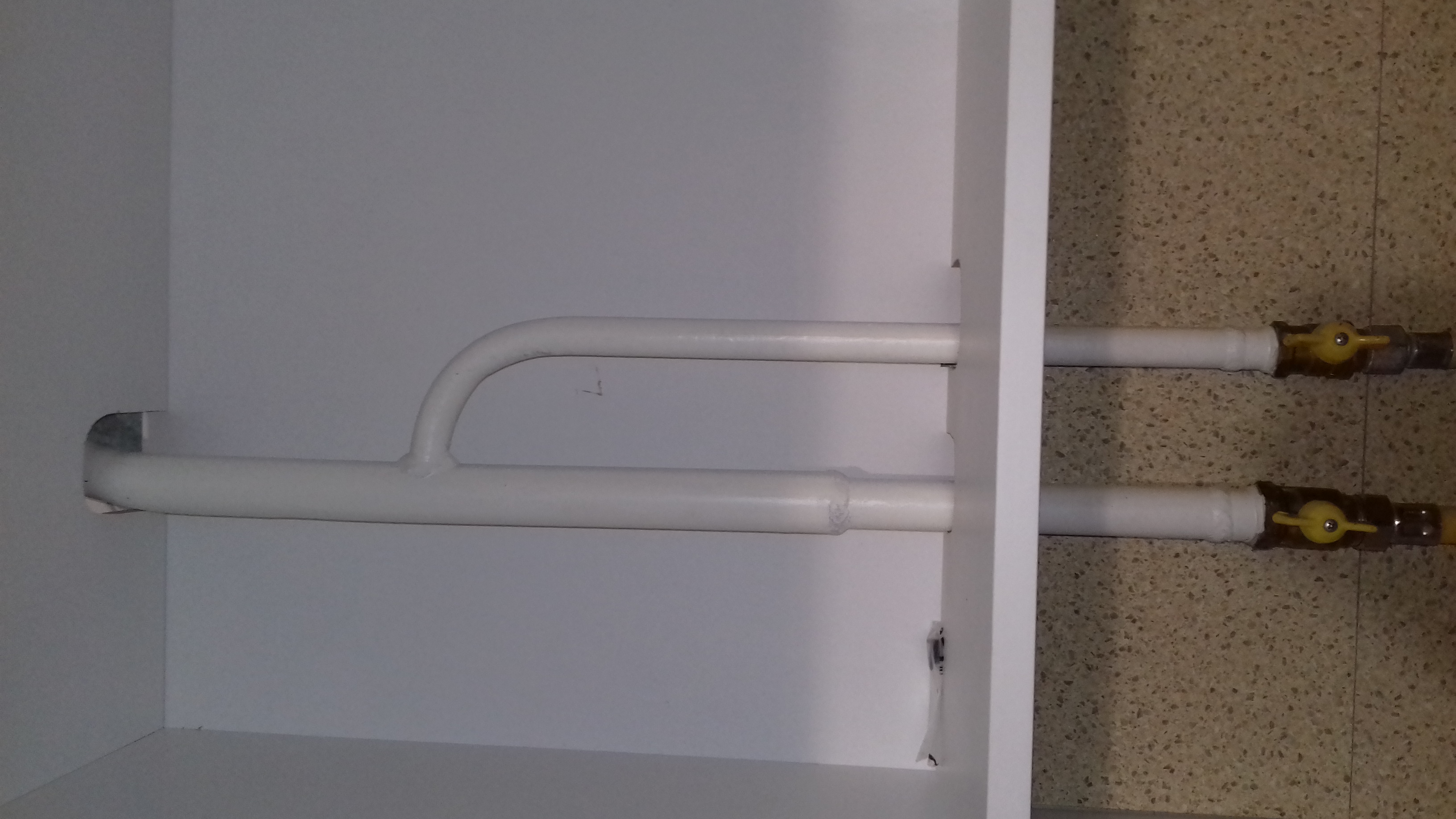

Регистрация: 03.12.2011
Сообщений: 448
01.02.2019 в 16:29:02
Газовщик495 написал:
Игорь И написал:
Доброго времени. Посоветуйте как убрать с глаз долой эти шланги. Весь вид портят. Будет установлена касетная плоская вытяжка но она не скроет ни краны ни шланги. Есть идея перекрыть общий на улице кран и обрезать трубы под самый ящик, далее клупом нарезать резьбы и уголками и сгонами вывести вверх в ящик а там уже полключить шланги. Шланги пойдут влево в ящике с опуском сбоку двухконтурного котла а далее под котлрм врежусь в столешницу чтобы подключить варочную панель. Есть предожения? Как бы вы сами сделали?
Игорь И, Обзорное фото сделайте открыв все ящики. Вообще о таких вещах нужно задумываться до сборки кухонной мебели)
Газовщик495, зачем все ящики открывать? Труба идёт сверху и входит только в этот ящик под которым и будет установлена вытяжка. Вот труба.
Дюймовая. Задумываться? Они уполномочены этими вещами заниматься! А не как я хочу! Вот сюда и покороче. Есть нормативы согласно которым они и делали свою работу. Нахрена подрядчику портить репу. свою? Или вы скажите мол доплатили бы на карман и делов то. Сделали как вам надо? Нет, не стали бы связываться!!!!!
Сообщений: 139226
01.02.2019 в 16:34:11
Игорь И написал: Газовщик495, зачем все ящики открывать?
Чтобы понять, где лучше сделать краны. У чел есть большой опыт с вариантами решений. Есть еще вариант - в нижних шкафах, тоже допустимо
Игорь И
Игорь И
Сообщений: 448
01.02.2019 в 16:39:15
BV написал:
BV, Привет. Но труба с гибом уходит только в этот ящик. Эту трубу то я думаю он не станет предлогать распилить и наростить либо укоротить разведя в других ящиках?
Целесообразно только наростить и пустить шлангами( пусть и из гофры) по краю котла в ящике. Или ?
