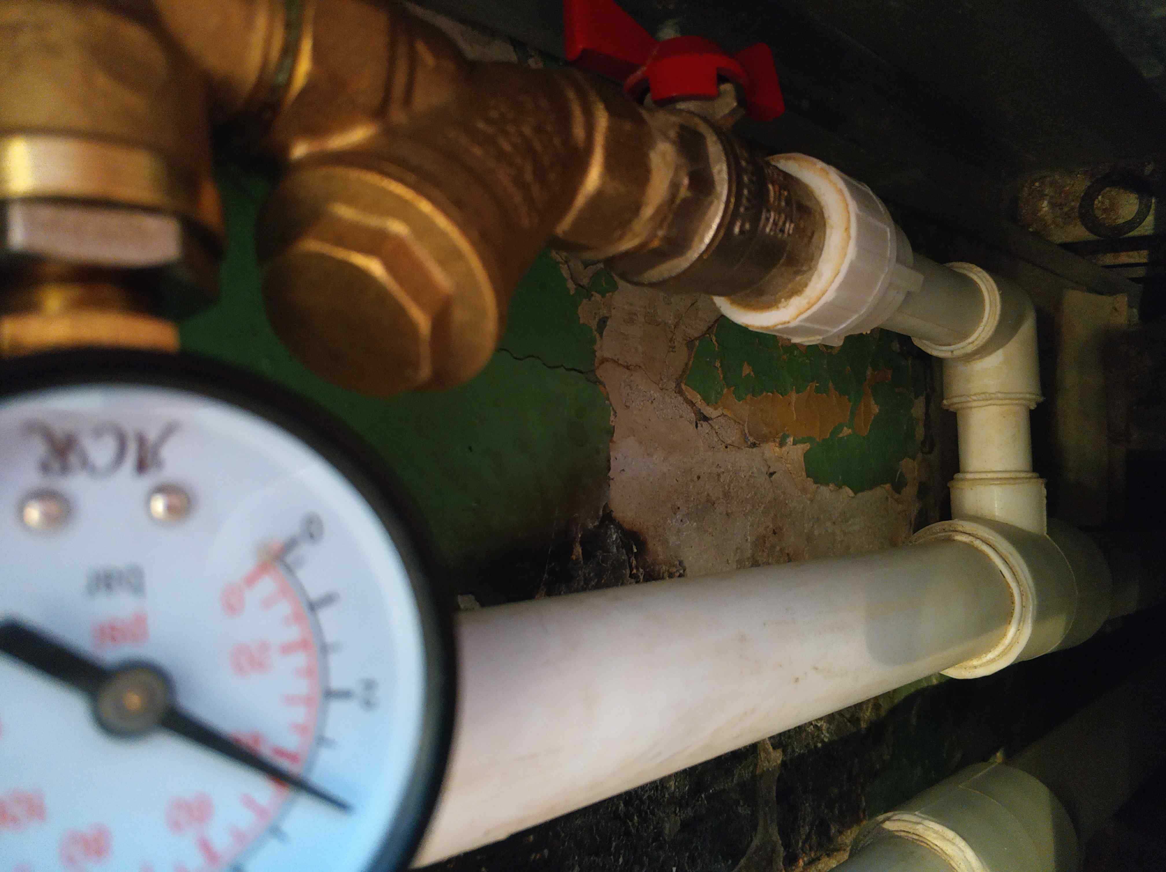

Столкнулся со странной для меня проблемой. Напор горячей воды стал значительно хуже, чем был раньше, и чем напор холодной воды. Так как на доме был капитальный ремонт, сначала подумал на них, но они все отрицают, говорят все в порядке, ничем помочь не можем. Поставил манометры после вентиля и грязевика. Давление на обоих трубах 2.8 атмосферы. Измерил давление при открытых кранах. Давление ХВС: открыт один кран - 2.5 атм; открыто два крана - 2 атм; три крана - 1.8 атм. Давление ГВС: открыт один кран - 1 атм; открыто два крана – 0.5 атм; три крана – 0.1 атм. Напор горячей воды заметно слабе, а если открыть сразу два крана, то он вообще никакой. Стояки полипропилен, внутриквартирная разводка – металлопластик 16мм, все соединено на тройники. Грязевики новые, фильтры кранов почищены. Наблюдаются это уже месяц, соседи пока не жаловались, что их топит.

похоже где то заузили проход при пайке. И здорово заузили. Раз соседи не жалуются, то можно предположить, что заужение на Вашем отводе от стояка.

Мегавольт., Если только он засорился (зауженный отвод). Трубы смонтировали полгода назад, но в подвале ремонт ещё идет, медленно. Постучать по трубам, не помогло, да и большая их часть в стенах. Еще странно что при открытии воды на 2 по удаленности смесителе, давление 1.5, при том, что при включении 1 и 3 смесителей давление 1 атм. Может особенность смесителя, но вода хлещет лучше всего именно из него, что должно наоборот уменьшить давление. Просто не представляю, что проверять в первую очередь. К отводу от стояка просто так не доберешься, чтобы его перепаять.

Константин7 написал: Так как на доме был капитальный ремонт, сначала подумал на них, но они все отрицают, говорят все в порядке, ничем помочь не можем.
Врут. Проблема где-то от стояка до манометра. Засор, заужение. Фото этого места можно? Инспекционная USB камера для телефона (бороскоп) стоит как два манометра и если нет поворотов - можно и до стояка пропихнуть, естественно - стояк надо будет отключать.

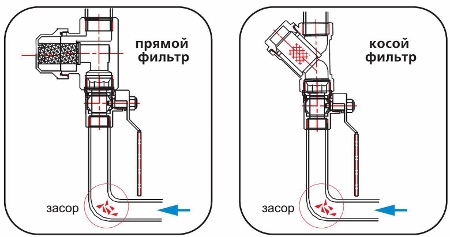

Проблема возникла до замены грязевика или после?

BV,
эндоскоп есть, но боюсь это он не пройдет.

Константин7, Грязевик неправильно стоит.

oversun написал: Константин7, Грязевик неправильно стоит.
oversun, Почему? Как правильно?

Ваша тема
Правильно косым отводом вниз, чтобы грязь накапливалась там, а не в колене.

oversun, да, согласен, наверно лучше переделать. Но перед его заменой (неделю назад) к вентилю подключался гибкий шланг и вода спускалась.
