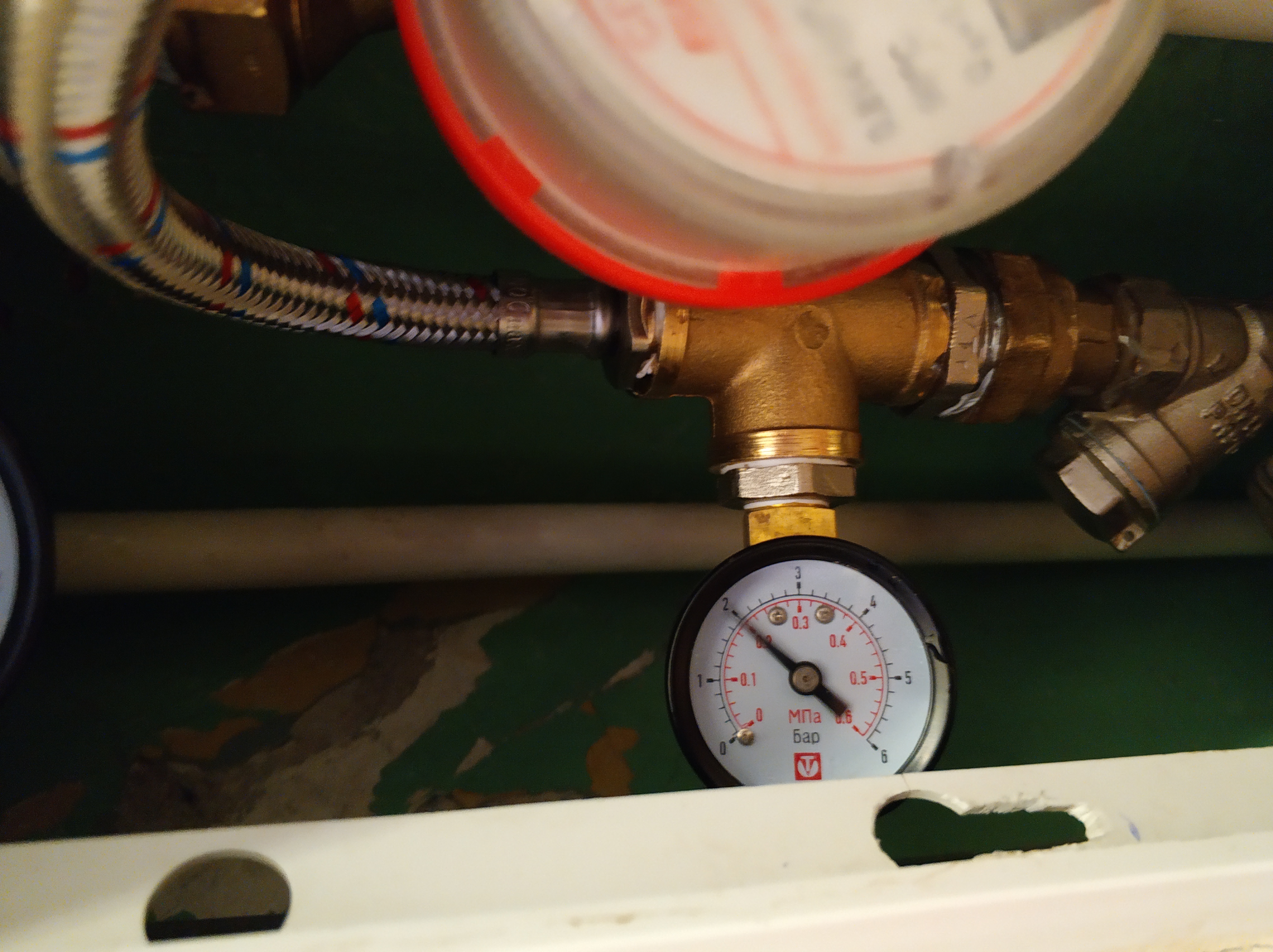

Константин7 написал: oversun, да, согласен, наверно лучше переделать. Но перед его заменой (неделю назад) к вентилю подключался гибкий шланг и вода спускалась.
Константин7, Но там не любой фильтр подойдет. Если просто сеточка, перегораживающая поток, то толку не будет. Надо примерно такой (смотрите пояснения в тексте) https://dnipronkp.com.ua/a310299-universalnyj-filtr-gruboj.html
Константин7, Скорость потока через шланг не замеряли?

oversun, замерял, мне показалось что скорость наполнения ведра одинакова с холодной водой, из-за этого и начал все разбирать, фильтр, счетчик. Сейчас думаю поставить снова шланг, но с манометром, и посмотреть, насколько упадет давление при открытом вентиле. В этом есть смысл? Я бы, конечно, просто вызвал сантехника, но как найти грамотного по объявлениям(

oversun написал: Правильно косым отводом вниз, чтобы грязь накапливалась там, а не в колене.
В каком то стандарте было упоминание, что если трубы пластиковые, то достаточно фильтра перед пластиковыми трубами на вводе в дом (хотя есть вероятность, что на ГВС какая-то окалина будет образовываться на металлических частях ПС и их присоединения). Выше вероятность, что отвод ППр запаян, чем много мусора в пластиковых стояках при условии имеющегося ФГО перед общедомовым счётчиком.

В каком то стандарте было упоминание, что если трубы пластиковые, то достаточно фильтра перед пластиковыми трубами на вводе в дом. Выше вероятность, что отвод ППр запаян, чем много мусора в пластиковых стояках при условии имеющегося ФГО перед общедомовым счётчиком.
ser000, косым отводом вниз будет работать? А то на сайте волтека такой вариант почему то не предполагается, за то можно поставить их универсальный фильтр, он стоит рублей 400, и у нас почти нигде не продается. Манометр выявит запаянный отвод? Если его поставить на шланг после вентиля

Константин7 написал: косым отводом вниз будет работать?
Будет работать при подаче сверху вниз, а не при установки ФГО против шерсти. Возможно будет проще повернуть ФГО вбок и сеткой вниз, а потом вернуть обратно (получится что-то вроде П положенной на бок, где фильтру будет в нижнем или верхнем плече этой П положенной на бок).
Константин7 написал: на сайте волтека такой вариант почему то не предполагается
Если предполагается встречная установка потоку, то он просто не возможен. На сайте того же валтека предлагается вставка вместо сеточки в вашем варианте установки ФГО: https://valtec.ru/catalog/filtry/filtry_kosye/invertor_potoka_dlya_kosogo_filtra.html
Хотя как написал выше, на мой скромный взгляд, выше вероятность, что вам просто заплавили соединение ППр вноль (чем то что засорился отвод неким шламом):

Константин7 написал: oversun, замерял, мне показалось что скорость наполнения ведра одинакова с холодной водой, из-за этого и начал все разбирать, фильтр, счетчик. Сейчас думаю поставить снова шланг, но с манометром, и посмотреть, насколько упадет давление при открытом вентиле. В этом есть смысл? Я бы, конечно, просто вызвал сантехника, но как найти грамотного по объявлениям(
Любая информация полезна. Если надумаете измерять давление, заодно замерьте ведром и секундомером расход и сравните с холодной водой.

Хотя как написал выше, на мой скромный взгляд, выше вероятность, что вам просто заплавили соединение ППр вноль:
Я так понял, что сразу после замены стояков все работало.

oversun написал: Я так понял, что сразу после замены стояков все работало.
Это не отменяет заплавленную трубу в которую прилетело нечто и закрывшее без того малое отверстие. Или раскрытие лепестка пластика до состояния закрытия при изменении или скачке температуры и/или давления.
Но в любом случае неплохо выяснить ситуацию и у соседей по стояку, что бы понять это локальная проблема или по всему стояку.

ser000, Соседей двое. Снизу пенсионеры, к ним не попасть. Сверху квартира сдается, вода и холодная и горячая идет черт знает как, во всех кранах по разному.

ser000, oversun, BV, Отсоединил свою разводку и подсоединил шланг после манометра. Открыл воду. Давление горячей 0.5 атм, холодной 2 атм. Холодная вода раза в 4 мощнее хлещет. При том что при закрытых давление 3 и там и там.
