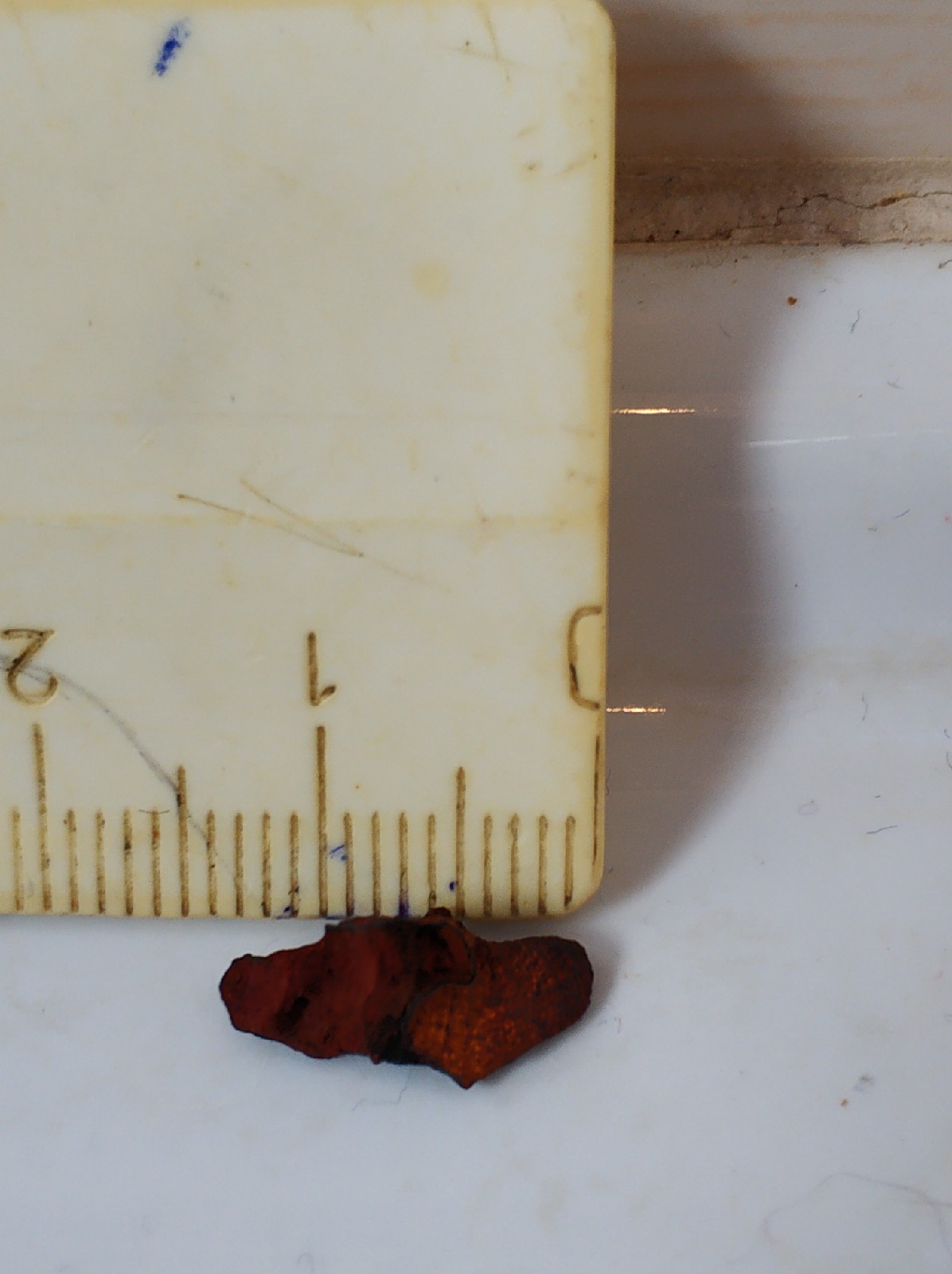

28.03.2019 в 08:53:40
oversun, ser000, BV, Только сейчас разрезали пластиковую трубу и обнаружили в ней засор. Труба не была запаяна, с ней все было нормально, а засорилась она большими железными камушками. Сантехник, который делал кап ремонт на доме, сказал что никаких фильтров в подвале нет, вообще никаких. Что это даже не предусмотрено проектом. Странно это, может кто то знает нормы по которым фильтры обязаны ставить?

Константин7 написал: Сантехник, который делал кап ремонт на доме, сказал что никаких фильтров в подвале нет, вообще никаких. Что это даже не предусмотрено проектом. Странно это, может кто то знает нормы по которым фильтры обязаны ставить?
Должен быть домовой прибор учёта, а перед ним обязан быть механический фильтр, например:
СП 30.13330.2016 Внутренний водопровод и канализация зданий. ... 7.2 Устройства для измерения водопотребления ... Перед счетчиками (по ходу движения воды) следует предусматривать установку механических или магнитно-механических фильтров. Потери давления в фильтре не должны превышать 50% потерь давления в счетчиках. ...
