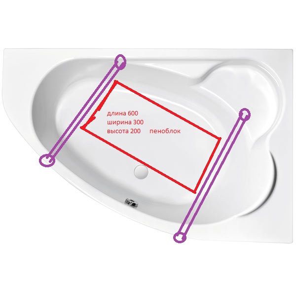

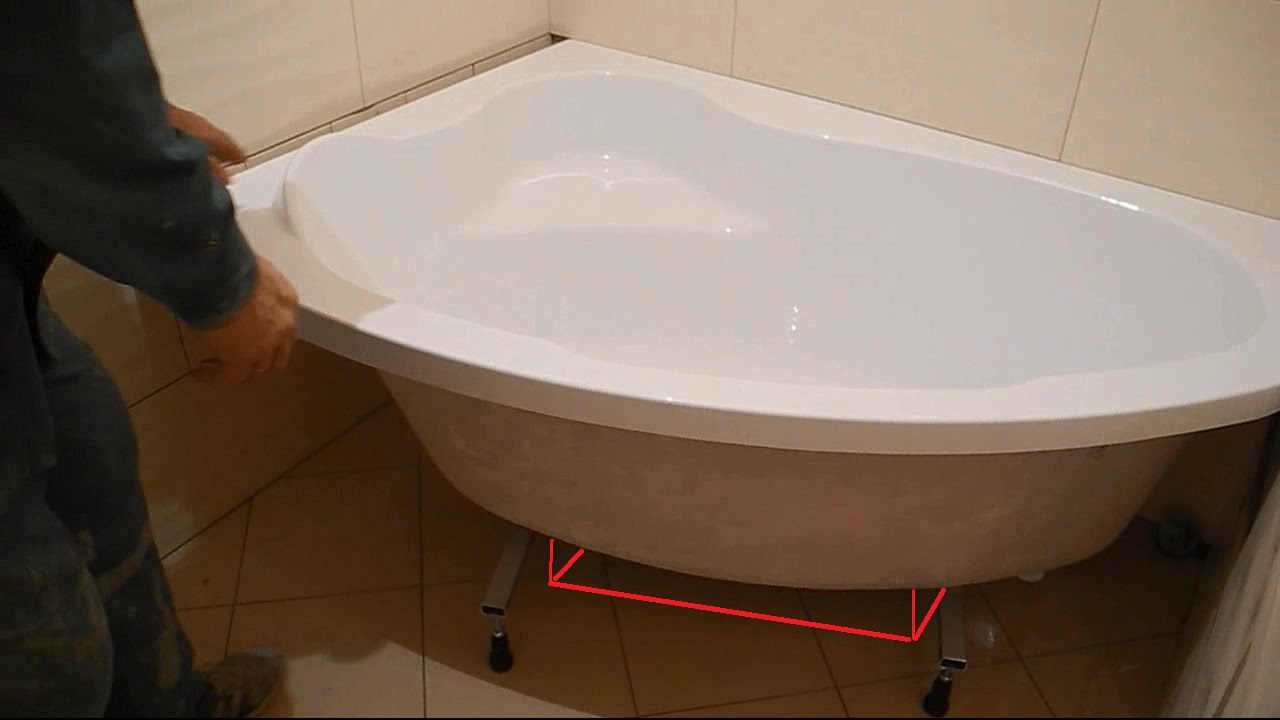

имеется Акриловая ванна Cersanit Kaliope 170х110 со стандартными ножками в комплекте,хочу усилить ее устойчивость подложив под нее пеноблок 600х300х200 чуть ниже ванной на 1 см и пустое пространство запенить монтажной пеной.Допустимо ли применение пеноблока в данном случае?примерный эскиз того как будет установлен блок прилагаю. Или предложите свою рекомендацию)

Борта необходимо опирать о доп.профиль, присверленный к стенам. Разумнее доработать недоделанную раму, связать в одну конструкцию доп профилями, поставить доп опоры (ножки). Рама должна без зазоров передавать нагрузку на усиление дна, чтобы "пластик" не треснул под деформациями.

Y&T, ну борт передний будет опираться на каркас из профиля,задняя стенка на крепеж который в комплекте,пеноблок подойдет в качестве подставки?или надо все же кирпичи?

Вы не слышите совсем. Дело не в кирпичах, дело важнее - как вы расположите уже имеющиеся железяки. А пена - не жесткая, и на сантиметре зазора может спровоцировать трещину под нагрузкой от пятки).

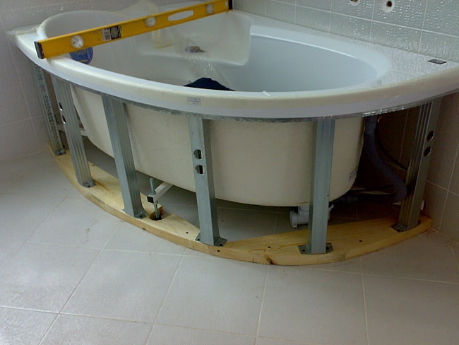

АПОСТОЛ, а можно привести пример жесткого каркаса?или что имеется ввиду?вот такого как на фото достаточно?
АПОСТОЛ
АПОСТОЛ
Регистрация: 14.01.2009
Сообщений: 2971
12.02.2019 в 23:52:15
Игорь Дм написал: АПОСТОЛ, а можно привести пример жесткого каркаса?или что имеется ввиду?вот такого как на фото достаточно?

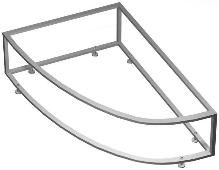

Игорь Дм, хороший пример, даже наверное перебор с профилями. Я про такой писал

Игорь Дм написал: вот такого как на фото достаточно?
Профили эти под ванной сгниют очень быстро на торцах, да и дерево дам тоже лишнее. Берите алюминиевый профиль, если нужно долго и счастливо.
