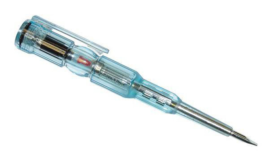

BV написал: У вас-электрика нет индикатора за 100руб что бы проверить? :nо:
У меня электрика, вся жопа в мыле когда я счетчики в конце месяца переписываю и снимать крышку со счетчика, что бы узнать N там или L у меня времени нет. Мне достаточно того, что на в воде в квартиру на одном проводе 16А, а на втором 0. Когда разница в 0,4-0,3А, там еще можно порассуждать о токах утечки, неточности токовых клещей, и еще о чем-то.
Сообщений: 139562
28.02.2019 в 02:08:40
Сергей118 написал: и снимать крышку со счетчика, что бы узнать N там или L у меня времени нет.
Ничего снимать не надо :)
Если провод с током подключен к токовому шунту - счетчик будет считать почти правильно. (за исключением неточностей измерения напряжения)

BV, Любимая , на батарейках ? ;)
Да, ни фига.

dokar, У меня в разных приборах есть дополнительные индикаторы поля, в том числе со звуком. Эта отвертка - самый однозначный и не тупой, просто надо прочитать инструкцию и научиться пользоваться.

Сергей118 написал: снимать крышку со счетчика, что бы узнать N там или L у меня времени нет
Зачем крышку со счётчиков то снимать? По близости нет автоматов с открытыми винтами?
BV написал: Эта отвертка - самый однозначный и не тупой, просто надо прочитать инструкцию и научиться пользоваться.
Ну только что загорается от наводок на проводе и от поднесения руки (может конечно так себя ведут совсем китайские), а так удобно лампы накаливания проверять на обрыв. Для нахождения фазы на мой скромный взгляд лучше что нибудь без батарейки.
