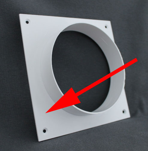

Добрый день!
Подскажите пожалуйста: как правильно подключить воздуховод к вентиляционному отверстию? Есть вот такое отверстие:
Воздуховод скорее всего будет круглый 125 мм. Как я понял, для подключения воздуховода к такому вентиляционному отверстию надо на отверстие установить вот такой фланец:
А как правильно установить этот фланец? До наклейки обоев? Или после? Надо ли герметизировать щели между фланцем, стеной и вент. отверстием?
Может быть есть какое-то другие способы подключения воздуховода к вент. отверстию? Без фланца?

фанерку , осб, гипскартон в стену в нем отверстие - к отверстию фланец поверх обои :)

fhntv написал: фанерку , осб, гипскартон в стену
Да, нижнюю часть отверстия я закрою гипсокартоном. А вот верхнюю мне закрывать не надо - оно по ширине как раз равно диаметру отверстия фланца.
fhntv написал: в нем отверстие - к отверстию фланец
Стоп, не понял. какое отверстие вы имеете ввиду? Вы говорите вставить гипсокартон вот такой формы?
Правильно я понял?
fhntv написал: поверх обои :)
Обои клеются поверх краев фланца?

примерно так я бы спрямил края окружности идущие навылет до ровных прямых участков гипрок на штукатурку по краям примуровал к стене фланец притянул саморезиками и сверху бы дал чистовой слой штукатурки под обои если хотите сьемную конструкцию - крепите на саморезы обои клеить поверх или не поверх - ваш выбор , правил нет...

tiger960 написал: Может быть есть какое-то другие способы подключения воздуховода к вент. отверстию?
Самый простой: вмазать туда кусок трубы, а остальное замуровать. Потом к этому отверстию элементарно присоединяете воздуховод от вытяжки. Только не забудьте про ВЕ. Т.е. Вам нужно делать либо два входа, либо на воздуховод ставить тройник с обратным клапаном.

nimbus2.0 написал: На финише туда сетка планируется или труба войдет?
nimbus2.0 написал: ...если труба вытяжки
В этот фланец труба воздуховода от вытяжки-зонта будет вставляться.
...то нижнюю часть заделывают нельзя, т.к. вентиляции не будет из помещения,а будет только от зонта trubo4ist написал: Только не забудьте про ВЕ.
Для ВЕ есть второе такое же отверстие рядом.

trubo4ist написал: Самый простой: вмазать туда кусок трубы, а остальное замуровать. Потом к этому отверстию элементарно присоединяете воздуховод от вытяжки.
А как к трубе присоединить воздуховод? Ведь воздуховод - это такая же труба. Как соединить две одинаковых трубы, одна из которых вмурована в стену?
И чем этот вариант лучше фланца?

fhntv написал: я бы спрямил края окружности идущие навылет до ровных прямых участков
То есть сделать в гипсокартоне вместо круглого отверстия квадратное? Что это дает?

tiger960 написал:
tiger960, проще выпилил и забыл круглое резать придется
вы как ракету в космос запускаете :)
