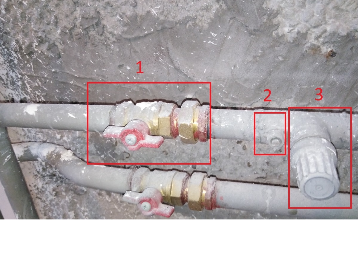

Добрый день! Помогите опознать, что за краны на картинке?
  1. Шаровой кран? Для закрыть-открыть?
  2. Спускать воздух?
  3. Термовентиль или обычный вентиль?
Краны от застройщика. Узнать хочу просто для себя. Скоро нанимать сантехника, для замены на более качественные.

the.loginov, шаровой, кран маевского, термоклапан с преднастройкой. Последний НЕ ВЫБРАСЫВАТЬ!

Mazayac написал: the.loginov, шаровой, кран маевского, термоклапан с преднастройкой. Последний НЕ ВЫБРАСЫВАТЬ!
Mazayac, Спасибо!

the.loginov, и вообще потеребить санту, если он из местных - не выбрасывают ли они эти клапаны. Если так, то Вас ждёт скорый коллапс всей системы отопления и надо подрываться решать эту проблему с главным инженером и пр. Гуглить "Убмтая двухтрубка", если что.

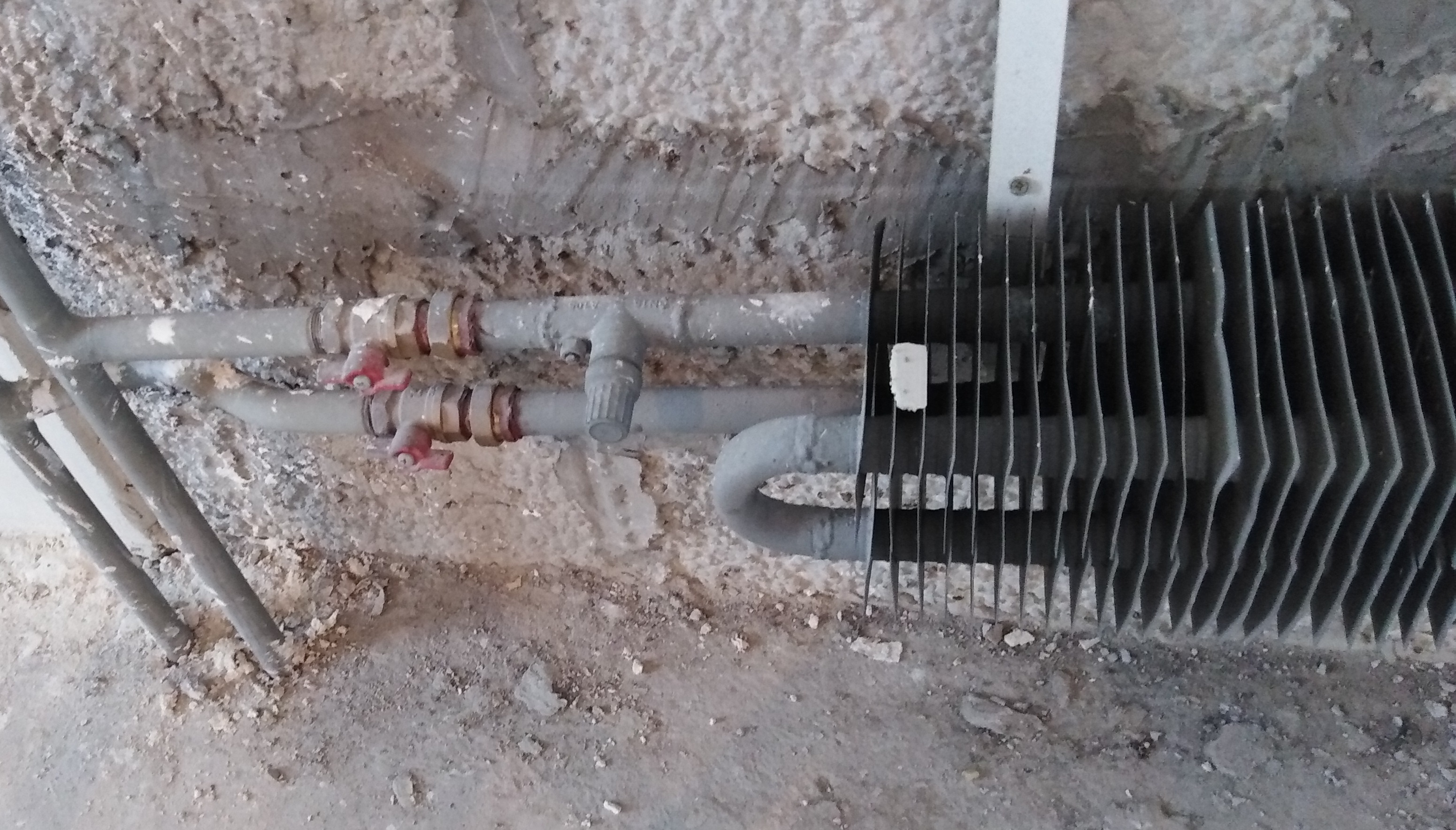

Mazayac, не знаю точно выкидывают ли жители эти клапаны, но радиаторы меняют многие, а клапана там приварены, так что вполне возможно в итоге они выкидываются. Спасибо за разъяснение, подниму тему в группе дома. Об этом тема даже не поднималась. Подскажите, мы радиаторы хотим оставить от застройщика, достаточно ли будет поменять шаровые краны? Останутся кран маевского и термоклапан от застройщика, по фото можно что-нибудь сказать об их надежности? Можно их оставить? Если менять, то получается и радиатор тоже.

the.loginov, а чем Вас не устраивают нынешние шаровые?

Mazayac, Прораб при приемке сказал, что плохие.

the.loginov, фото покрупнее сделайте, найдя маркировку на них.

Mazayac написал: не выбрасывают ли они эти клапаны. Если так, то Вас ждёт скорый коллапс всей системы отопления
Если люди краны будут закрывать?
the.loginov написал: Можно их оставить?
Радиаторы или краны? Про радиаторы никто не скажет, но у меня такой на балконе 10 лет стоит, принёс с объекта. ;) Красил из баллончика.

AndyMirror, нет, потому что грубо говоря при наличии клапанов теплоноситель всего стояка поровну делится между всеми этажами, а если кто-то выкидывает, оставляя только краны, то весь теплоноситель прет только через его батарею, при этом практически игнорируя тех, у кого клапаны остались. Так что у выкинувших - пекло, у оставивших - холод. Они в свою очередь выкидывают клапаны и там уже по нарастающей, как снежный ком. Система дохнет напрочь. Со временем количество выкинувших превысит некое число, при котором в радиаторы просто перестанет поступать вода, неважно остались клапаны, или их выкинули. Все будет переть через батареи нескольких нижних этажей выкинувших клапаны, остальным хрен.

AndyMirror, получается и радиатор и кран, как я понимаю. Там же они сварены. Боюсь протечек, пока есть возможность замены, пытаюсь понять надо ли менять.
