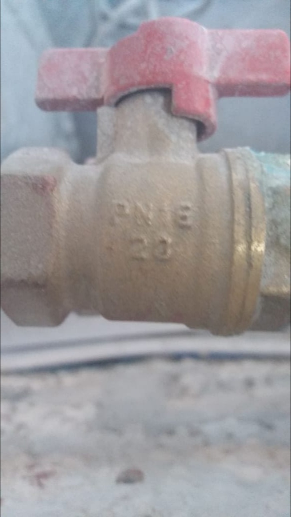

Mandalore105 написал: оставляя только краны
Это я понимаю. Меня интересовало только про краны. Но как понимаю, если клапана у всех есть, то если кто-то закрыл краны у себя, то не страшно.
the.loginov написал: получается и радиатор и кран, как я понимаю. Там же они сварены.
Приварены у вас клапана, краны со сгоном прикручены, их можно снять и прикрутить понадёжнее. Более опытные форумчане по фото вам скажут надо ли вообще это делать.

the.loginov, чтобы определить наверняка арматуру надо помыть и нужны изображения всех логотипов и надписей на арматуре. Что под серым колпачком? Термоклапан под термоголовку? Серенький напоминает Данфосс,но у Данфосса вроде на колпачке логотип был. Если логотипов производителя и страны производства не указано, тогда может от греха подальше и заменить. Красные маховики смутно напоминают какую-то италию, но без логотипа это не точно.

Шаровые - Бологое - избавляйтесь от них.

Mazayac, Только шаровой получилось фото сделать (нахожусь в другом городе, знакомый сделал), и только маркировка видна -

Иван И., сейчас нет возможности посмотреть. Я понял, что надо всё почистить и выложить нормальные фото. Сделаю как окажусь на месте. ...от греха подальше и заменить.... - это получается и радиатор тоже под замену пойдет? Т.к. они там сварены.

the.loginov, хорошие радиаторы. Спереди и сбоку прикрыть красивым экраном и всё. Но не снизу и не сверху. Не мешать конвекции.

AndyMirror, Читаю :) То, что я вижу:
  1. Шаровой кран прикручен - можно легко поменять, вопрос только нынешний кран оставить или менять на более качественный.
  2. Как писал Mazayac дальше идет кран маевского и термоклапан, я там вижу сварку, поэтому если их менять, то в моем понимании и радиатор тоже. Или есть еще варианты? Оставить радиатор и поставить более качественные клапан и кран маевского и опять сварить? Или оставить радиатор и эти клапан и кран через резьбовое соединение?
Вообщем я запутался :) Думал по фото можно сказать, что оставить ,что поменять, видимо не так просто :) Тем более застройщик экономный в данном случае, не особо разорялся.
Радиатор и трубы будут внутри фальшь-стены из гипсокартона, доступ после это уже будет затруднен, въезжаем в квартиру надолго, поэтому столько вопросов.

the.loginov, зачем фальшьстена? Так вроде красиво, только экран на конвектор,краны с американкой получше и всё. Да и нельзя муровать.
