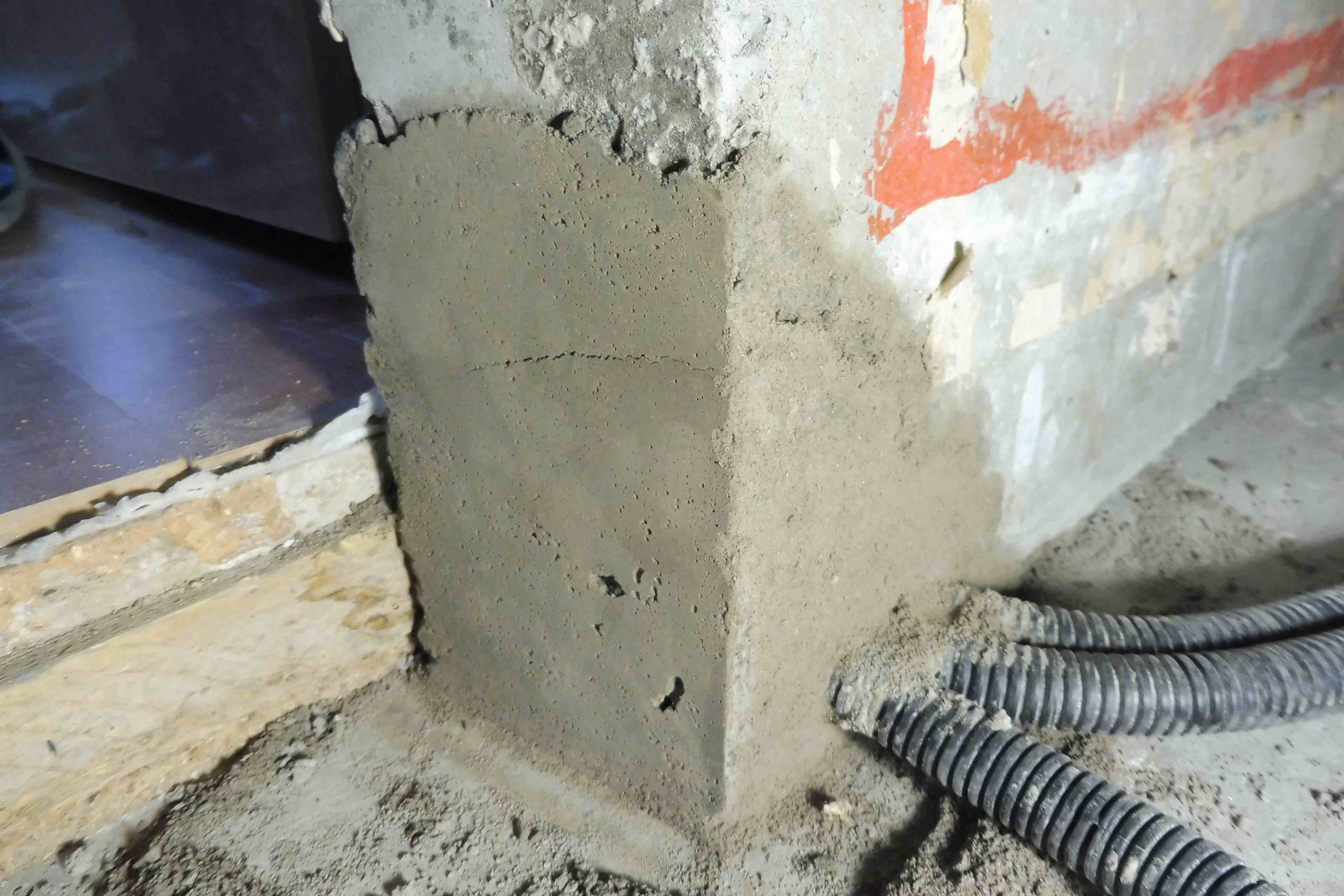

Грэй написал: лучше подойдёт то, чем вы уже научились работать. Из ЦПС получилосЬ? - Расскажите нам, что вышло, как вам это нравится, что хотели бы подправить, ну и всё такое. И с фотографиями. Интересно же

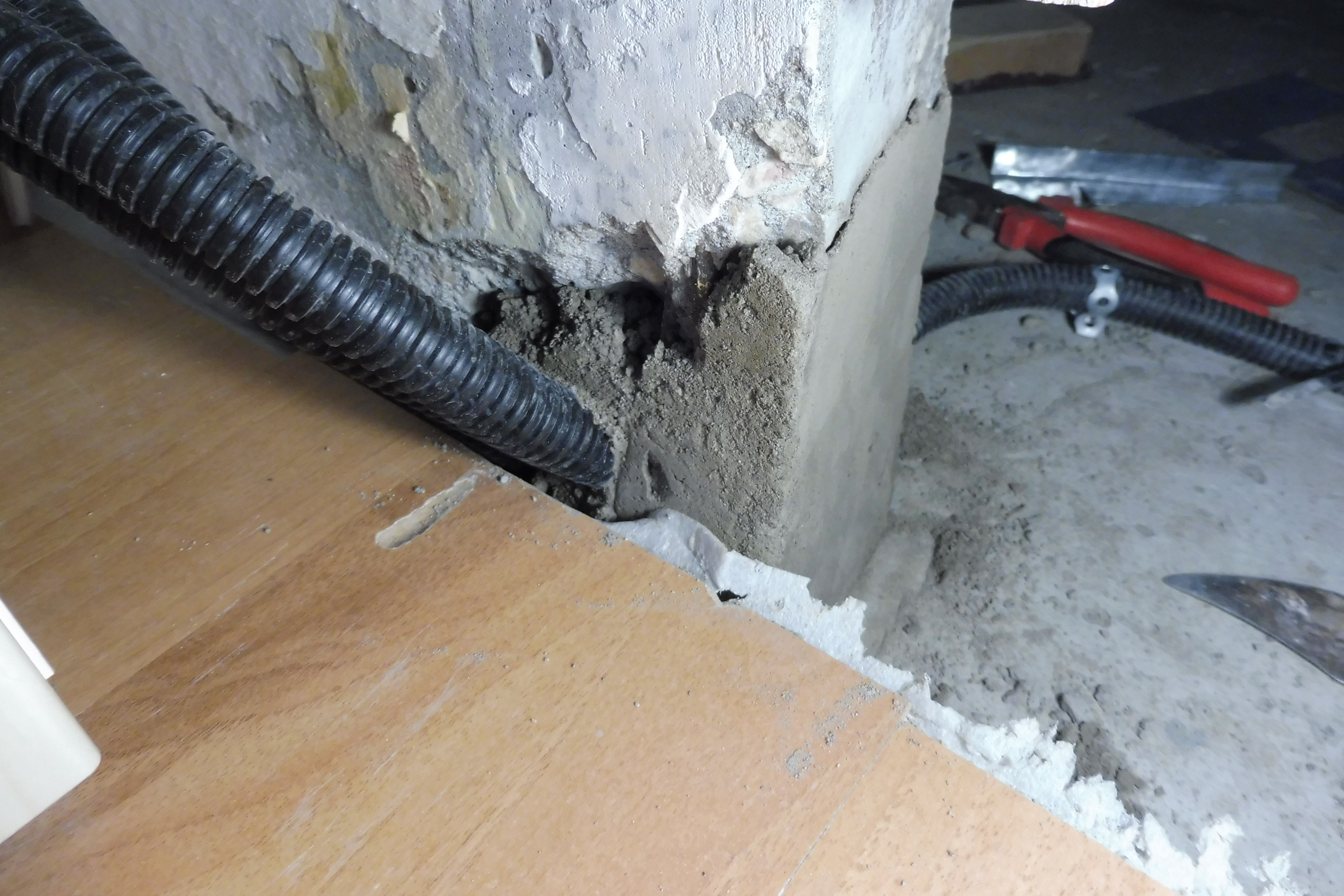

Первую дырку сделал ЦПС. Вот что получилось.
На фотках видно: из-за того что ЦПС плохо липнет, она сверху сползла вниз и вверху образовались дырки. Хоть я ее и пытался вручную "примазать" к верхней части дырки.
Хотелось бы, чтобы смесь была более липкой и более вязкой.
Также видно, что боковая часть получилась на пару миллиметров больше стены. Чем эти 2 мм можно счистить? Пока еще до конца не застыла?

BV написал: во вторых - добавить в цпс чутка цемента
Что дает цемент? И цемент какой марки нужно добавлять?

BV написал: Хоть из алебастра слепить... за 10 минут эти углы...
Алебастр не пойдет - он как я понимаю очень мягкий. Этот раствор должен удерживать кабели. Прочность раствора должна быть такой, что если вдруг ногой заденут кабели, чтобы он не развалился. А если развалится, то я потом в это место просто не подберусь отремонтировать, так как там уже стяжка будет.
Нужен такой материал, который достаточно прочный, прочнее штукатурки. Но не настолько чтобы в случае переделки пришлось долбить еще полстены.

tiger960 написал: Алебастр не пойдет - он как я понимаю очень мягкий. Этот раствор должен удерживать кабели. Прочность раствора должна быть такой, что если вдруг ногой заденут кабели, чтобы он не развалился. А если развалится, то я потом в это место просто не подберусь отремонтировать, так как там уже стяжка будет. Нужен такой материал, который достаточно прочный, прочнее штукатурки. Но не настолько чтобы в случае переделки пришлось долбить еще полстены.
tiger960, думаю, Плитонит должен подойти. У Вас в Пскове Палладиум есть? У них 48 кГ расфасовка - цена более чем приемлемая, примерно вдвое дешевле получается, чем "середнячки". Для подобных работ подойдет. Но, ИМХО, не держит тонкие и толстые слои. Также, по моим наблюдениям, все-таки есть усадка, если слой толстый. Короче, что спокойно "прощает" R3, Палладиум "не простит". Поэтому мы от него отказались. Но, повторю, для таких работ пойдет, учитывая цену.
tiger960, Вы тех. карты читаете? Обязательно работайте по тех. карте! С водой аккуратно, не переливайте! Увлажняете до насыщения, ждете некоторое время, контактный слой, опалубка, закидываете половину... Пленкой укрыли, увлажнили-укрыли и т. д. Потом также второй заход. Проблем нет, все просто и быстро, только нужен некоторый опыт. При соблюдении технологии отшибить этот кусок будет ну очень сложно. Для экономии материала можете влажный керамзит добавить. Суперпрочность там не нужна, а экономия материала будет кстати.
