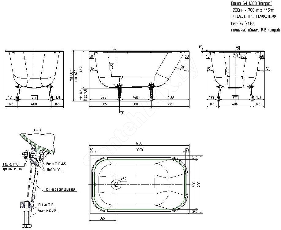

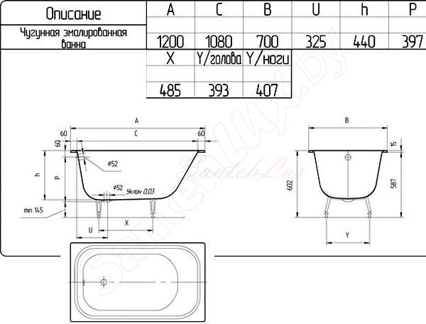

По теме. С благодарностью пользуясь Вашими советами решил сократить выбор до двух моделей, это кировская Малютка и новокузнецкий Универсал Каприз. Пока склоняюсь в сторону Малютки, у нее объем заметно больше. Впрочем, как и вес :) .

Осталось посмотреть вживую. А ещё лучше прилечь, присесть внутри ванны.
Оценить крепления для ножек на дне,сами ножки и другие особенности каждой ванны.
Под борта, в дополнение к опоре на ножки на стены для капитальности лучше прикрепить металлический профиль( уголок,швеллер,прямоугольную трубу итд).Это будет полочкой для клея герметизации стыка стена-ванна.
