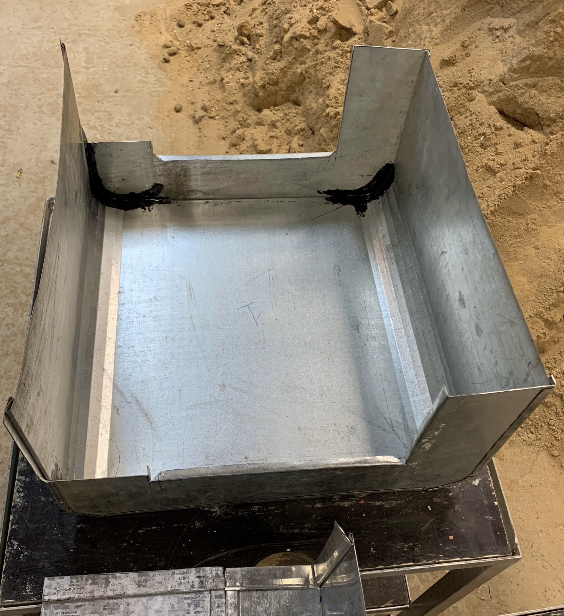

fhntv написал 28.10.2025 в 14:30
сварила
и цинку кирдык

28.10.2025 в 14:49:28
BV написал 28.10.2025 в 14:47
цинку кирдык
отож , да он там и не нужен эпоксидным грунтом задует и будет все ок собрать на прихватках П-Автоматом и радоваться на фальце тоже цинку кирдык
Сообщений: 137964
28.10.2025 в 14:53:35
fhntv написал 28.10.2025 в 14:49
Это про царапины?
Ну и дышать цинком тоже такое, хотя решаемо...

28.10.2025 в 14:56:31
BV написал 28.10.2025 в 14:53
про царапины?
в общем да , тоже ржавеет все это поэтому не слишком обломно будет сварить автоматом эти коробки но намного быстрее в тыщу раз плюс геометрию оптимизировать вместо ЭТОГО )))

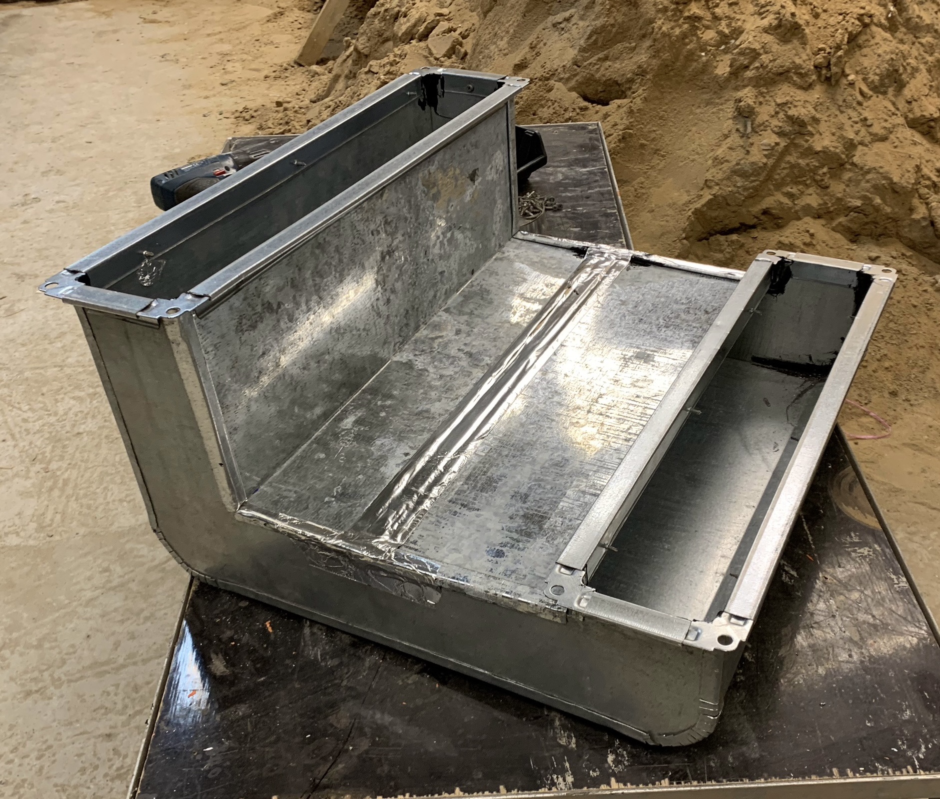

Сообщений: 137964
28.10.2025 в 15:56:12
fhntv написал 28.10.2025 в 14:56
Ну не думаю что тут будет намного быстрее на круг, с учетом герметизации, если не медленнее.
Нормальные жестянщики делают это очень быстро - наблюдал как то весь процесс - вентиляционщики сделали на объекте мини цех. Думаю, там в разы быстрее сварки было. Screenshot_20251028-155135

BV написал 28.10.2025 в 15:56
я тоже наблюдал - приехали собрали из готового , скотчем фольгированным залепили и аллес
Сообщений: 137964
28.10.2025 в 16:21:13
fhntv написал 28.10.2025 в 16:11
Так практически везде

IMG_8027IMG_8028По ошибке взяла лист 1 мм - намучалась жутко. Но для тренировки самое оно. Теперь я знаю всё. Завтра займусь линейными участками, придется ограничиться заготовками деталями - смонтировать одной нереально вообще.

28.10.2025 в 20:52:10
и цинку кирдык
Если использовать контактный сварку - то нормуль. У меня даже где-то есть аппарат. Но он может достать только небольшое расстояние. Поэтому линейные участки без вариантов.
