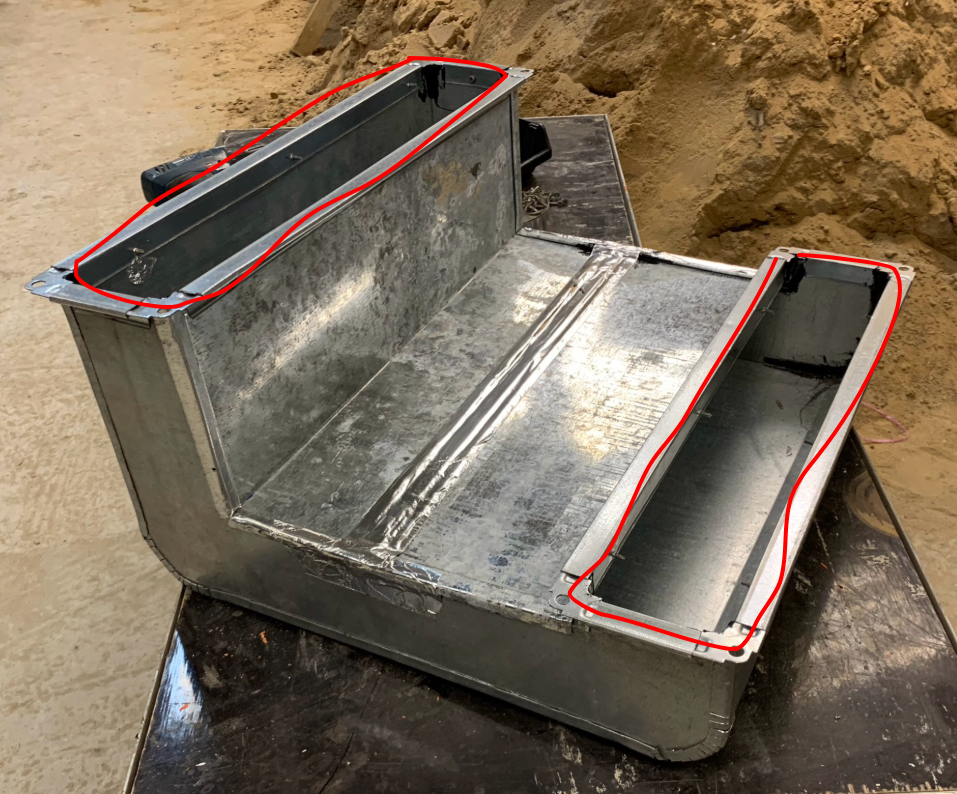

MADONNA, вот эти штучки тоже сама делаешь или это что то готовое. изображение_2025-10-28_205453840

Славик64 написал 28.10.2025 в 20:55
Шины (шинорейки, шина венткоробов и уголки) - продаются конечно.

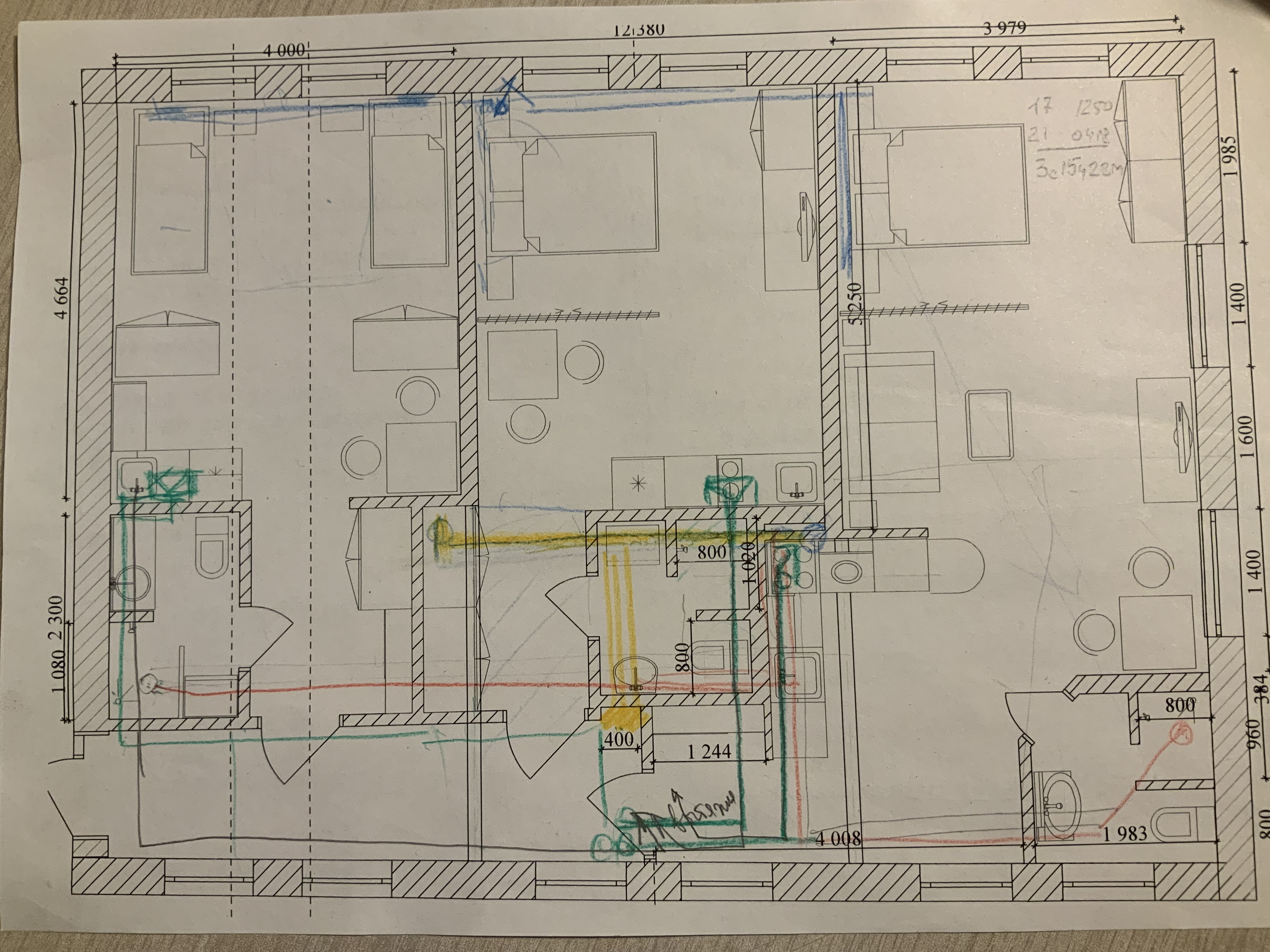

Почему? - пусть готовят. IMG_2946 Но реалии современной жизни таковы, что на каждом шагу продается полуготовая или готовая еда и полный цикл готовки стал уделом фанатов и любителей (типа меня). Обычные люди готовят мало. Но возможность такая будет. Что касается плова и талибов - вы как всегда не в теме. Невозможно приготовить мало плова - но его очень просто купить уже готовый, в шаговой доступности с десяток ресторанов и кафешек, там есть и плов тоже. К тому же я все еще рассматриваю ресторан на первом этаже. Свой я закрыла уже несколько лет как - и скучаю по этому делу. К тому же оборудование почти все есть.
Зеленые - вытяжки кухонь, красные - санузлов, синий - приток.

На схеме - расходы воздуха...? Рекуператор в целом будет с дисбалансом на подпор?
Кондиционеры - лишние расходы?
MADONNA
MADONNA
Домохозяйка
Регистрация: 22.04.2018
Надмосковье
Сообщений: 14739
29.10.2025 в 09:56:52
BV написал 29.10.2025 в 00:02
  1. На схеме - расходы воздуха...?
  2. Рекуператор в целом будет с дисбалансом на подпор?
  3. Кондиционеры
Вопросы непростые, поэтому буду отвечать по частям.
  1. По воздухообмену задумано так: Приток регулируемый (на приточной машине автоматически поддерживается давление) а на входе в квартиру отсечной капан и датчик открытия на окне. На клапан подается сигнал закрытия в случаях: -Открыто окно -Нет жильцов (диспетчер) -Сработал датчик дыма (под вопросом) Приток - ночной режим 30, дневной (утро-вечер) 60 кубов на квартиру. Этот параметр определяется на ответвлении на этот этаж. Пока не решила - какой-то балансировочный клапан с положением по датчику общего расхода этажа наверное. По первому-второму этажам пока не думала - но понятно что жилой этаж отдельно. Тут и время (режим) и подготовка и температура-влажность - всё свое.

MADONNA, имеет ли смысл на кухонные вытяжки отдельный воздуховод?
Сколько м3 расход вытяжки - вентилятора или что там?
PS норматив удаления воздуха из совмещенного СУ не менее 50м3
