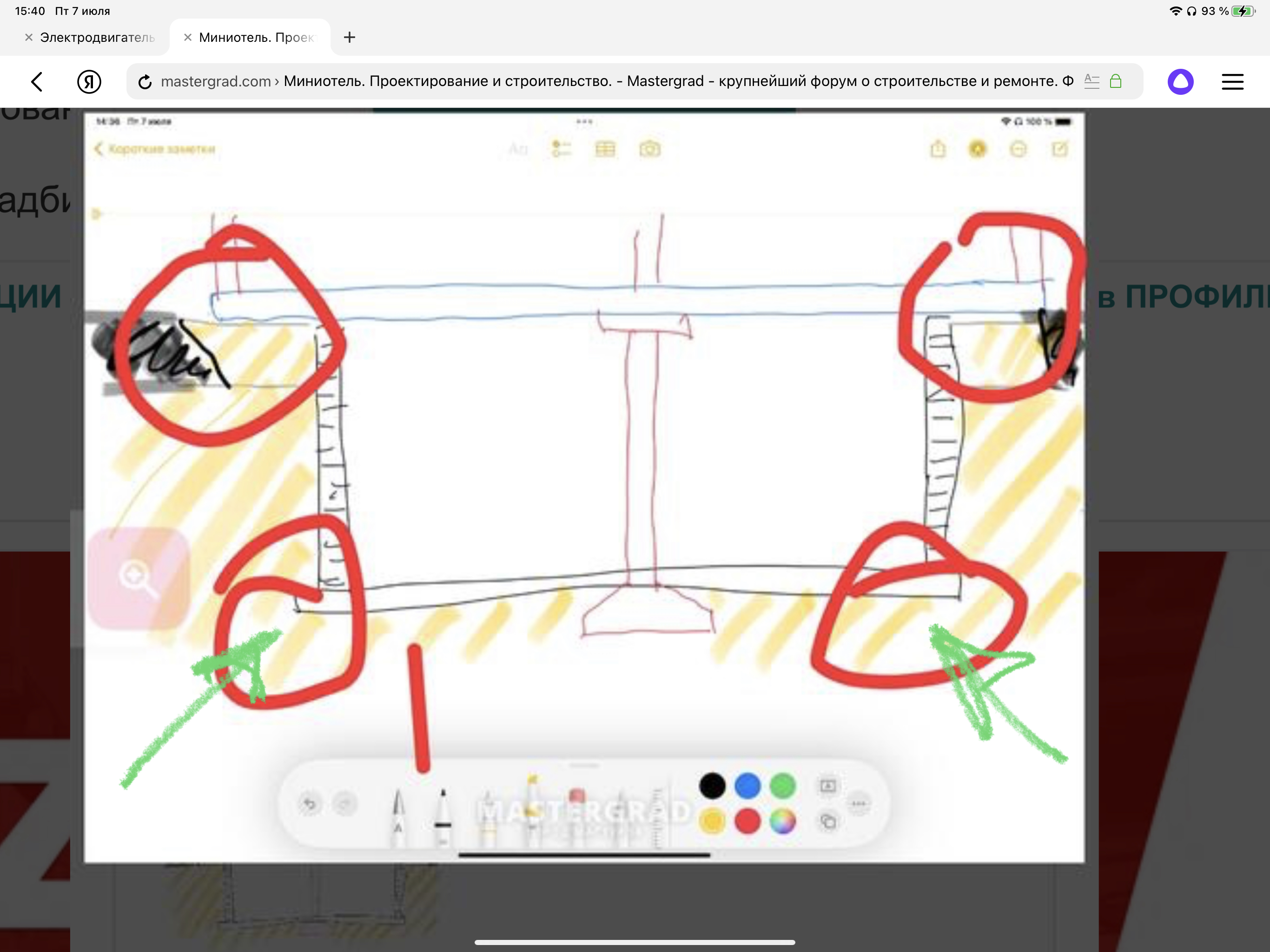

MADONNA написал: BV,
Где армирование кладки?
А смысл? Армировать кладку можно сеткой - но лучше купюрами. Так по крайней мере будет понятно куда ушли деньги ))
MADONNA, то есть эта копеечная сетка будет заметна в бюджете?)))

BV,
Нет, я просто не понимаю смысла в ней.
И что это за смешные кружки, коллега, Вы нарисовали внизу? У Вас есть основания для беспокойства по несущей способности конструкции которая лишь «перехватывает» часть пролета перекрытий первого этажа? ну пусть 800кг/м2 будет всей нагрузки на полу вместе в весом самой конструкции пола)) Это 0,6 кгс/см2 на основании (расчетная ширина 150, хотя фактически конечно гораздо больше)
эскиз того, что будет ниже уровня ноль и цоколя можете выложить?
MADONNA, по периметру плиты - это ленточный фундамент? Глубина примерно такая же как на рисунке? Вокруг грунт обратной засыпки? Будет так: по весне перекрытие "сложится" (ладно, в перый год просто напряжется и немножко прогнется) домиком опирась на центральную перегородку, лента просядет ниже, кирпич выпрет подушкой в сторону подвала. Каждый год ситуация будет ухудшаться. Через небольшое количество циклов трещины по конструкции стен над 0, под 0, в непредсказуемый момент сначала разрушение ненесущих конструкций, потом разрыв арматуры несущих и карточный домик.

Мишутк написал: карточный домик.
именно поэтому малоэтажное строительство спасение от идиотизма всех мастей и видов ... может быть мадонне удастся эффективно нагрузить опоры подвала под плитами своего несбыточного дома но этого никак не сотворить без плиты распределяющей нагрузку в самом низу а ее как видим не будет ... поэтому рецепт прежний - один этаж .. хотя может когда она построит ей исполнится достаточно лет , преклонный возраст исключает уголовную ответственность...

Ну работник точно не по проекту работает. В проекте кирпичная cтена стоит на плите подвала. По факту нет. Вобщем-то весь разговор о проектировании без смысла. Это как в нашей деревне получается - лепим по месту, где получается слабо либо бъем еще гвоздей, либо льем цемента.
И еще вопрос, я не юрист и далек от этих дел. Для организации малого гостиничного бизнеса (миниотель) требуется какая-то проектная документация или иные технические экспертизы на само здание? Ну ведь нельзя наверное просто сколотить из поддонов домик и официально оформить "летний отель" в нем. Как минимум там будет санитарная и пожарная инспекция. Что-нибудь строительное в эту процедуру включается?

Мишутк написал: В проекте кирпичная cтена стоит на плите подвала
это не проект а рисунок девочки 5 лет :) так же рисуются детские кораблике и трава у дома :) там еще под "плитой подвала" визуализируется некая фундаментная опора для средней стойки ... как то через плиту заводится видимо по месту ...

Мишутк,
Нет конечно, зачем мне ленточный фундамент? Я вообще их не люблю и не вижу в них смысла. Плита и есть фундамент. Периметр опирается на плиту, а середина - на колонны.

Мишутк,
Кирпичная стена - по сути просто подпорная стенка, что бы грунт не осыпался в подвал. Ни на какой плите она не стоит, на эскизе это пол подвала. fhntv,
Да, это фундаментная опора, через колонны принимает больше половины веса здания. Весьма ответственный узел.
От трех этажей? По слову "пусть" понятно, что даже прикидочный сбор нагрузок не производился.
Для непонятливых - кружочки - сомнительные места.
И....
Нескладушки)
Или я не понял, тогда укажите пожалуйста стрелками реакции опор в местах кружочков...
Размеры строения в плане? Размеры подвала в плане?
