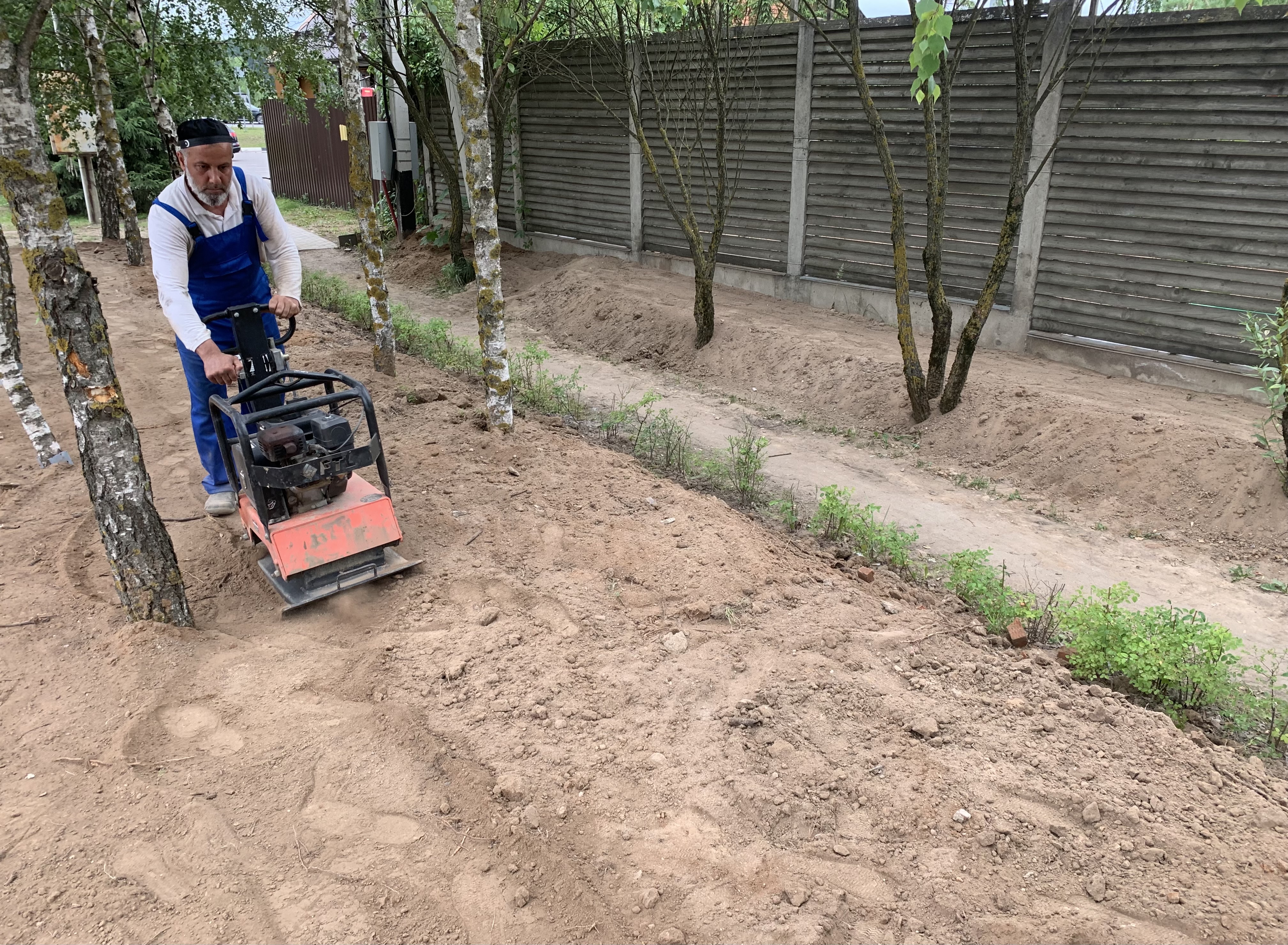

Размер фундаментной плиты - 13000х9000 Подвал по осям 5000х9000, внутри немного меньше
Narrenfreiheit
Сообщений: 139568
07.07.2023 в 19:02:25
MADONNA написал: Размер фундаментной плиты - 13000х9000 Подвал по осям 5000х9000, внутри немного меньше
MADONNA, Толщина плиты? С учетом "автосервис".
Плита в части отмостки утепленная сверху?

Автосервис это не такая уж большая нагрузка - ну максимум авто 4тн на 15 метров2, это всего-то 266 кг/м2 переменной нагрузки. Детский лепет по строительным нормативам, рабочий пролет плиты всего-то 2метра (это смешно в ракурсе надуманных опасений).
Виброплита и вибратор - следующие покупки?
Я не знаю, что Вы, коллега, называете вибратором - но виброплиту я взяла сегодня в аренду, а шлёп-нога мне понадобится немного позже, и тоже в аренду возьму. сутки -1500 рублей, покупать нет смысла (хотя, когда объем работ значительный и растянут во времени, а так же учитывая что потом ее продать можно и даже дороже чем купил- то по отдельным видам оборудования таки лучше покупать).

кто же сухач трамбует :) уасся...

fhntv, А кто его трамбует? Это зона парковки, сейчас просто раскладываю грунт и послойно уплотняю и выравниваю - по барханам думплер не едет.
