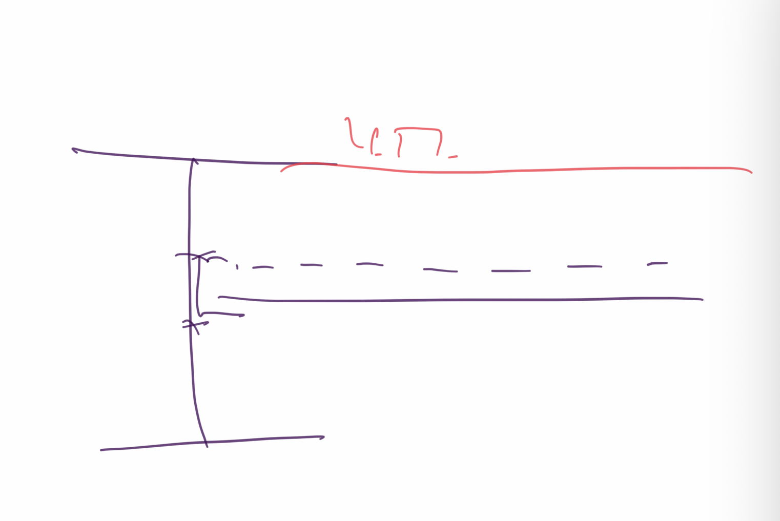

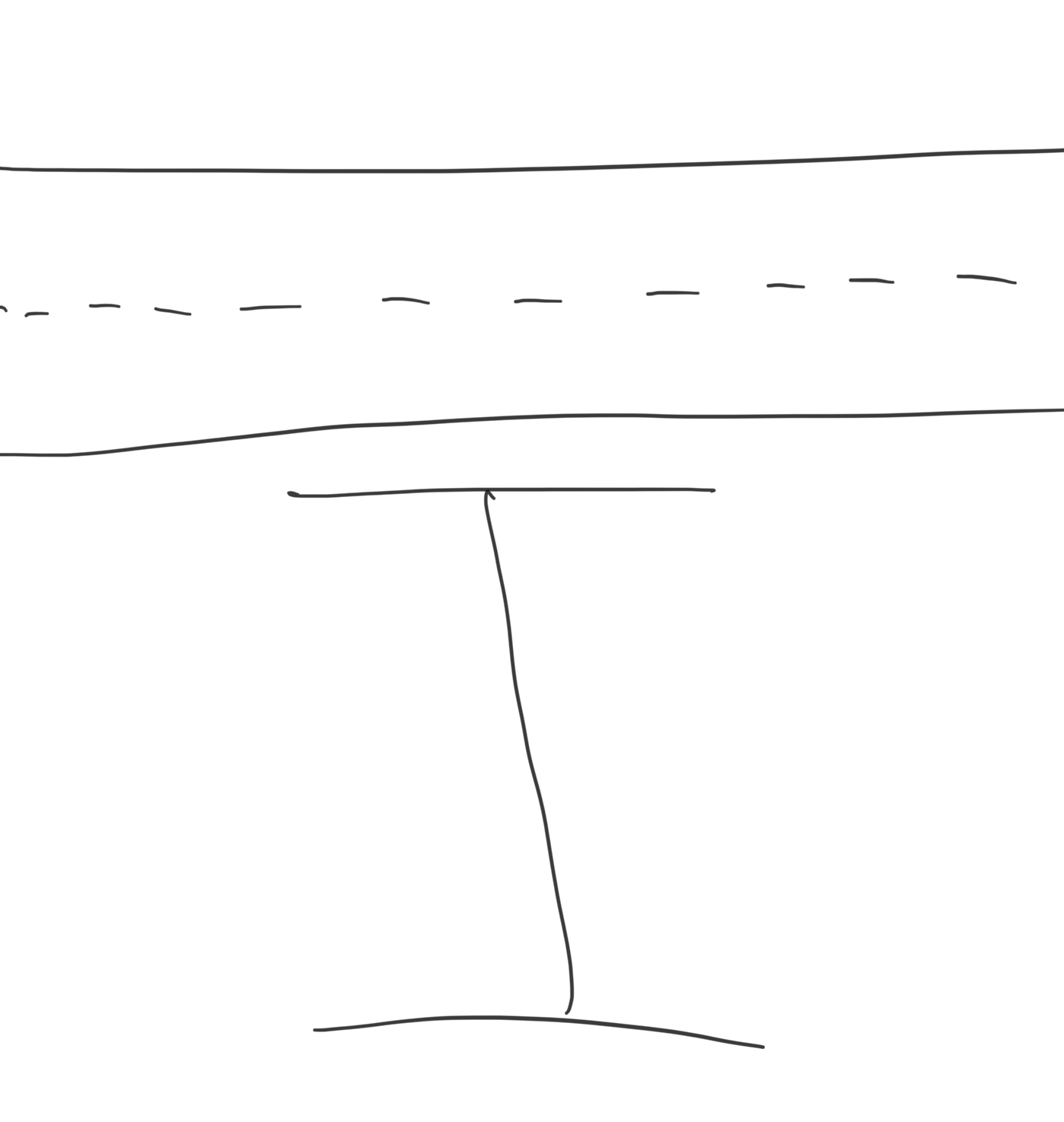

Обычное дело. Опирание делают правильно и неправильно. Например один конструктор поставит так:
А другой - так:
И воторой (двоечник0 будет аргументировать, что высоты и так хватает, и что проше и дешевле раскладывать профнастил без подварки полок и подрезки листов. В ангаре - да. И то не всегда. У меня - каждый сантиметр ценен.
Профнастил мало что снимает по нагрузке, с учетом всей.
Вот чувствуется Настоящий Грамотный Консультант! Слова так сказать не мальчика ))) Мало-много - на двух-метровом пролете это ровно ВСЁ. Сечение стали ПН эквивалентно необходимому армированию ))) В моем случае ( я закладываю 1000 кг/м2 общей нагрузки) это половина, а половина - это «не мало». Вы, коллега, по рассуждениям - никогда не строили сами и за свои деньги ))))) Это для зака +-100% в Вашем понимании «мелочи» или «мало что». У богатеев денег много, да? А я девушка скромная, деревенская и потому вынуждена считать каждый ньютон.
