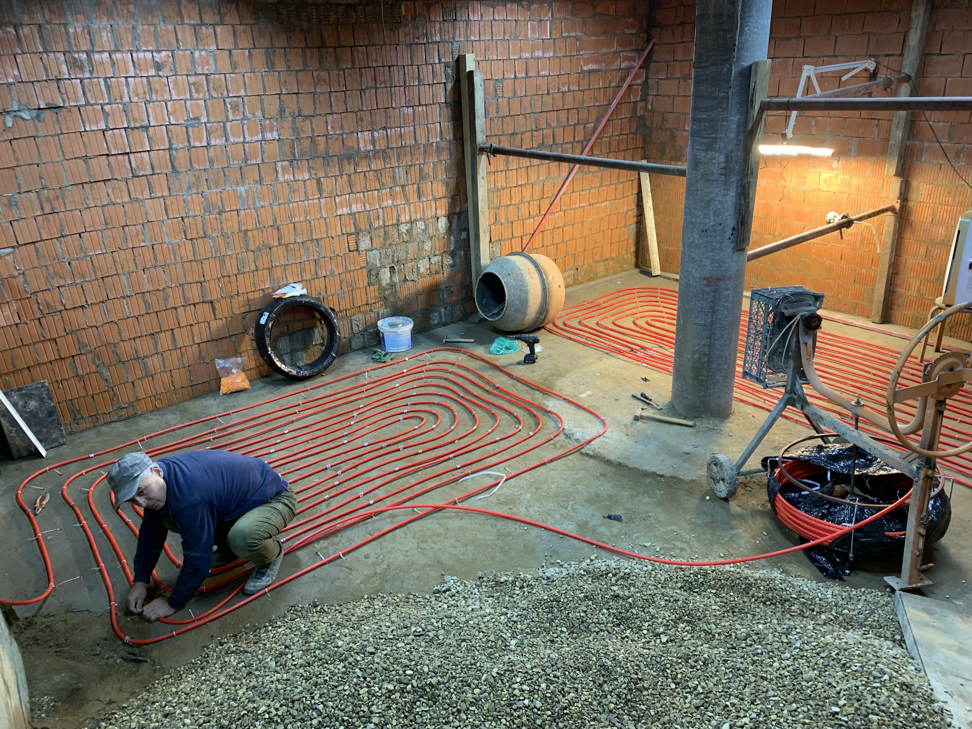

19.11.2023 в 17:22:59
Приготовилась к теплым полам и бетонированию.

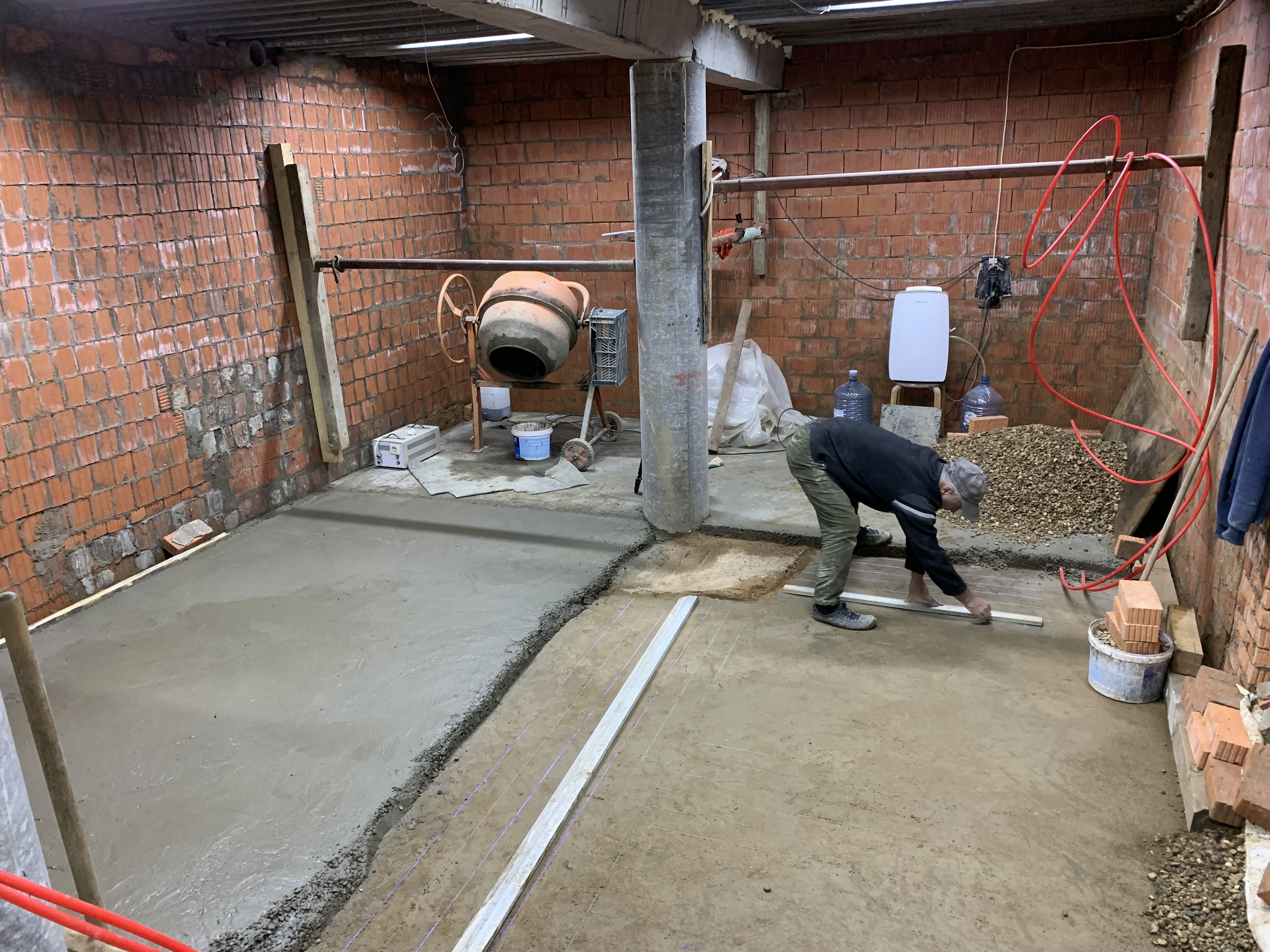

20.11.2023 в 17:41:09
Завтра начну заливать полы. Мишутк, Так понятнее, для чего стяжка?

21.11.2023 в 12:06:17
Продолжаем.. работник не бульдозер, но других нема.

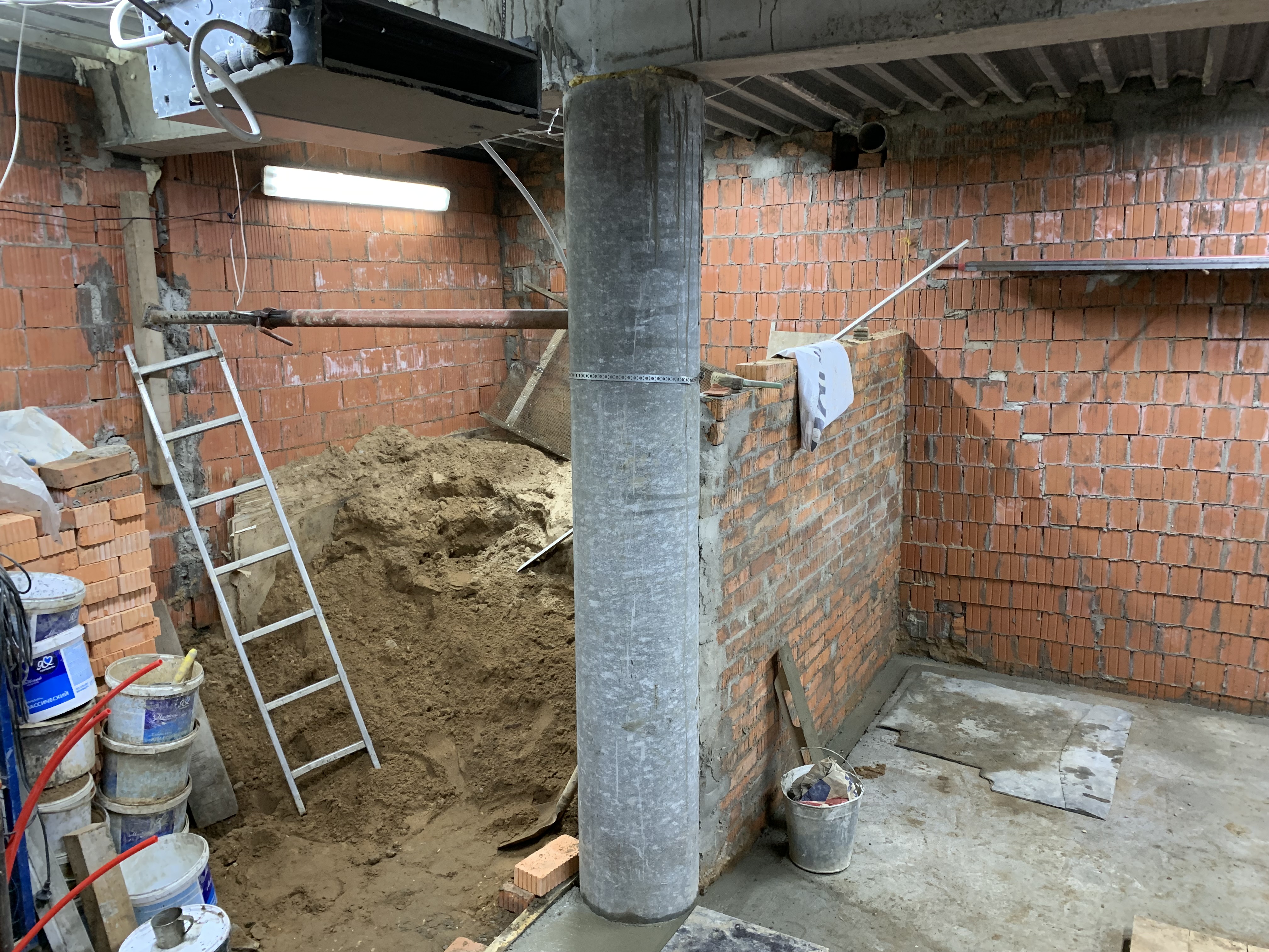

22.11.2023 в 18:18:09
Еще один конур

23.11.2023 в 23:26:05
MADONNA, Ну и как труба по ощущениям? Я думал будет вроде пружины, ан нет...
MADONNA
MADONNA
Домохозяйка
Регистрация: 22.04.2018
Надмосковье
Сообщений: 15269
24.11.2023 в 08:14:14
АлекСАН_dr, Упругость по ощущениям сильнее, чем у металлопластика. Но если согнуть и удерживать - то такое ощущение, что типа труба принимает новую форму, постепенно уменьшая обратное усилие. Хотя мне трудно судить - я не монтажница теплых полов и опыт непосредственно тактильных ощущений упругости трубы прямо скажем небольшой. Но вот что оказалось приятным - так это в сравнении с металлопластиком отсутствие необходимости деликатничать - нет внешнего защитного слоя и нет опасности его повредить механически.

24.11.2023 в 10:50:43
MADONNA написал: нет внешнего защитного слоя и нет опасности его повредить механически.
Ну, да...коцаем не защитный слой, а трубу- а чё деликатничать?))

24.11.2023 в 14:07:33
АлекСАН_dr,
А ты сравни трубу с танковой броней, а защитный слой - с смотровым стеклом этого танка. Даже незначительное повреждение защитного слоя фатально для алюминиевой фольги (при определенных условиях) - а учитывая остаточную толщину внутренней стенки - остается лишь подождать неблагоприятное стечение обстоятельств. Уверена, что ты видел (и не раз) расслоившийся металлопластик. И последствия. И в то же время предположу, что ты ни разу не видел разорванную изнутри полиэтиленовую трубу теплого пола. Конечно, ты скажешь, что с ними статистически сталкивался недостаточно часто, а я на это скажу, что именно потому и не сталкивался, что они неразрушимы в области своего применения. Вот когда полиэтилен начинают применять для теплотрасс, да еще сертифицируют это дело - вот тут возникают вопросы. Но в моем случае 2бар и +35С - можно сказать, что даже в музее труб для экспонатов наверное менее комфортные условия.

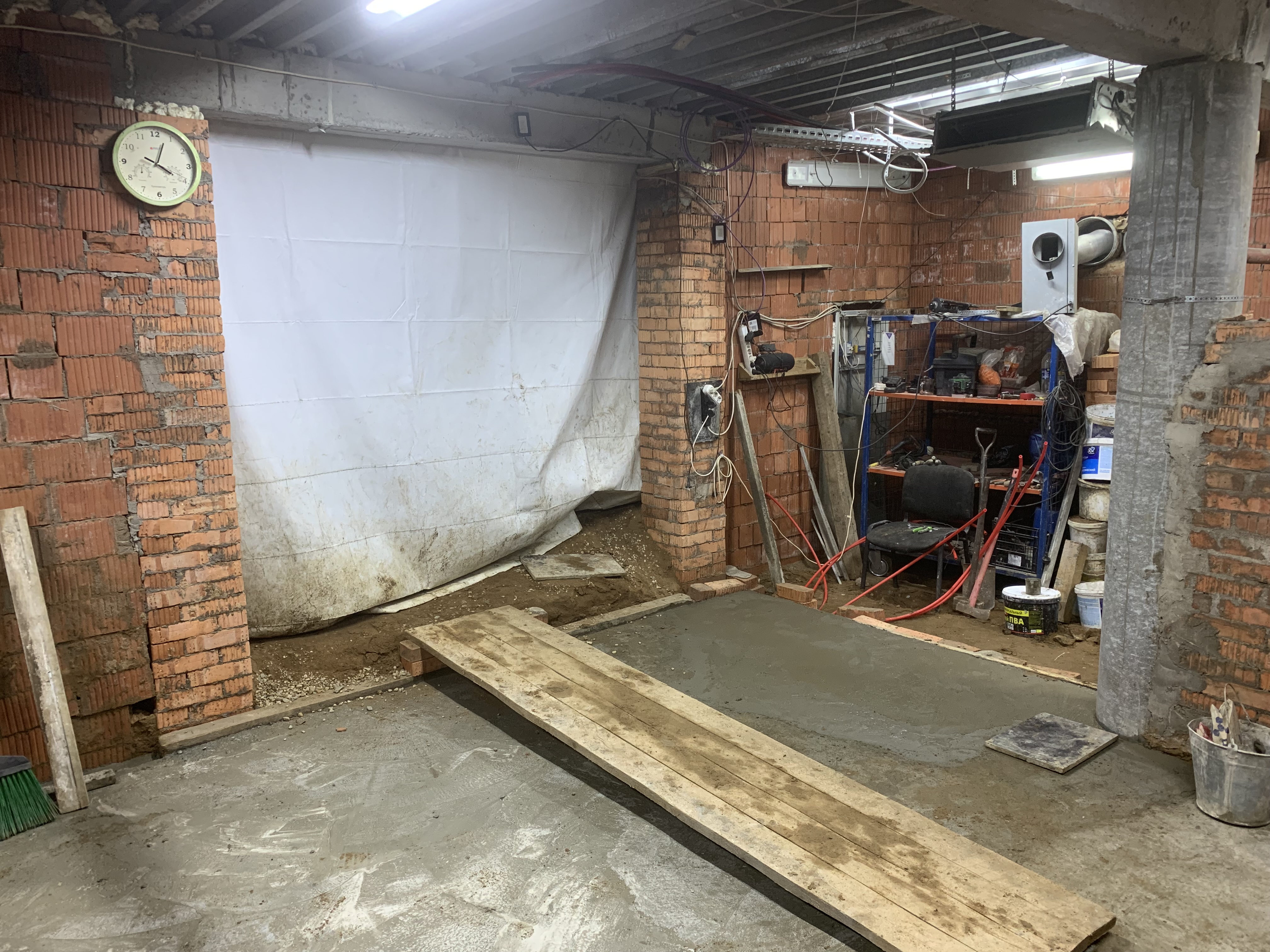

25.11.2023 в 19:21:27
Закончила заливку бетонных полов
